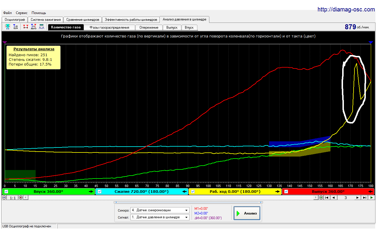

В окне анализа скрипта Px получилась такая картинка, что за скачок количества газа при открытии выпускного клапана?
скачек количества газа

Сообщение Sector_Tula » 24 июн 2014, 05:17
dsvdp писал(а):В окне анализа скрипта Px получилась такая картинка, что за скачок количества газа при открытии выпускного клапана?
Добрый день. Выложите файл. По скриншотам не всегда понятно что происходит...

Сообщение Alex_42 » 24 июн 2014, 12:56
У вас присутствуют помехи от зажигания. Попробуйте увеличить входной диапазон канала синхронизации и расположить кабель датчика подальше от ВВ проводов. Вот скрин.

Сообщение Sector_Tula » 24 июн 2014, 18:57
dsvdp писал(а):Исходный файл
C машиной все у вас в порядке. Это была наводка как писал Alex_42 от зажигания. Т.к. она есть только на начале осцилограммы. Далее она не наблюдается.

Сообщение dsvdp » 25 июн 2014, 01:32
То, что с машиной в порядке, я не сомневался. Рассматривая осциллограмму никаких косяков не заметил, после вашей подсказке увидел, спасибо.
На машине РХХ и ДК1 были мертвые.

Сообщение admin » 25 июн 2014, 09:19
Alex_42 писал(а):У вас присутствуют помехи от зажигания. Попробуйте увеличить входной диапазон канала синхронизации и расположить кабель датчика подальше от ВВ проводов. Вот скрин.
В данном случае помеха бы была гораздо менее выражена или бы вообще отсутствовала если бы на синхроканале был диапазон побольше выбран - чтобы не зашкаливало.
