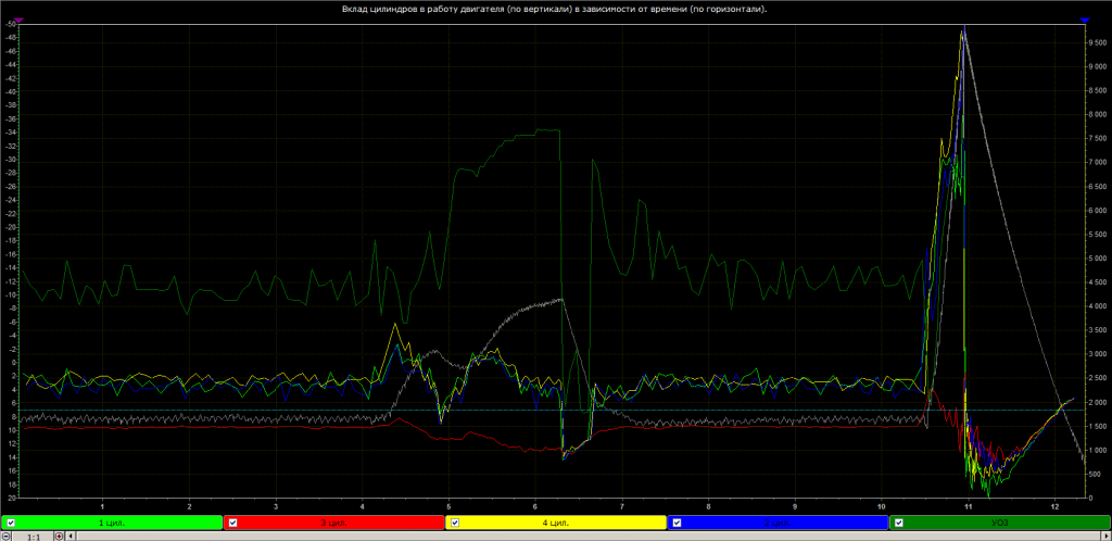

Сделал 2 теста ЭРЦ:
ЭРЦ - с проверкой компрессии https://cloud.mail.ru/public/VXg6/vBatrCNhN
ЭРЦ - без проверки компрессии https://cloud.mail.ru/public/Soya/Eu5AyCmuG
По графику 3 цилиндра такое ощущение, что нет искры на 3... Перепроверил экспресс-тестом - линейкой, на всех цилиндрах искра присутствует, по формам сигнала все нормально. Остается форсунка, но проверить не успел, ибо клиент спешил, с другой стороны на этом 126 моторе, легче пальцы сломать, нежели с форсунки разъем снять... Если можно, хочу услышать Ваше мнение, буду благодарен!

Подсос воздуха или нерабочую форсунку, можно было бы карбклинером определить, впрыскивая его во впуск и наблюдая за графиками в тесте эфф-ти...
Re: LADA Priora - троит
Сообщение bygbiga » 18 окт 2021, 01:29
Alex_42 писал(а):Подсос воздуха или нерабочую форсунку, можно было бы карбклинером определить, впрыскивая его во впуск и наблюдая за графиками в тесте эфф-ти...
Если подсос, при подаче карбклинера во впуск - 3 цилиндр должен подняться выше, а если форсунка не работает, то-тоже самое, график 3 цилиндра должен приподняться, верно?

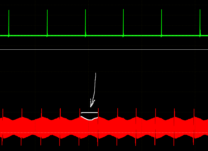

Еще сигнал с ДПКВ сильно кривой, видимо и шкив немного деформирован.
Сообщение Alex_42 » 18 окт 2021, 02:12
Да, верно. Задающий, еще не самый плохой. Бывали, и хуже...

В таком случае можно хотя бы сигналы посмотреть на качество и наличие на удобном общем разъеме форсуночного жгута. Потом снять тест ЭРЦ с подкормкой, как говорил выше Alex_42, включив дополнительный канал с сигналом форсунки 3, чтобы видеть потом - не отключена ли она блоком по пропускам во время теста и тогда уже с большой вероятностью можно будет сказать - забита она или нет.
А зубчатый диск то нормальный в анализе...
В анализе сойдет, но по форме сигнала ДПКВ, бывали и по лучше.
