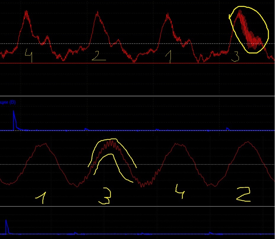

ХЕЛП!деу нексия 1.5 8кл трамблер.н100 двигатель после кап ремонта .мое подозрение что направляющие разбиты и фазы не на месте осциллограммы прикрепляю!

Ничего критичного не видно. Бахрома в большей части третьего цилиндра может говорить о непритёртости ЦПГ. Вершинка второго цилиндра на прокруте присела предположительно от плохой работы гидрокомпенсатора впускного клапана четвёртого цилиндра, т.к. открылся он заметно позже остальных цилиндров, соответственно закроется он раньше. Подёрнутость нижней впадинки на прокруте второго и четвёртого цилиндров может говорить о неравномерной компрессии, но на хх этого особо не видно, или о нюансах работы гидрокомпенсаторов.

ryslo писал(а):ХЕЛП!деу нексия 1.5 8кл трамблер.н100 двигатель после кап ремонта .мое подозрение что направляющие разбиты и фазы не на месте осциллограммы прикрепляю!
На мой взгляд, это был не очень хороший капремонт двигателя.
Обычно я делаю дополнительные тесты и замеры несмотря на то что осциллограмма ДР на прокрутке даёт достаточно точные данные о состоянии двигателя. Вот и в вашем случаи стоило бы провести ещё несколько тестов и замером, хотя бы тест ДД в 3-м цилиндре, или замерить компрессию в цилиндрах манометром.
И стоит проверить форсунки, похоже что они не держат (текут).
