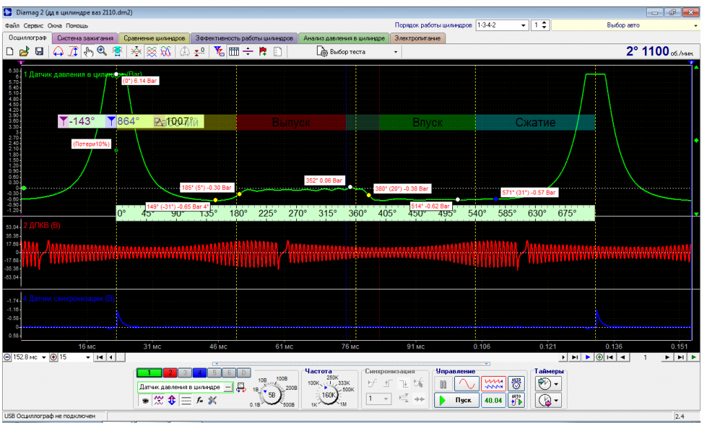

мотор плохо набирает обороты что на газе что на бензине . не знаю прав я или нет но думаю что шестерня грм на коленвалу. смешается на шпонке.
Фаил не смог сжать .вот картинка

Сообщение резван » 30 ноя 2021, 18:49
картинка с меткои 20го зуба
вот с меткои 20го зуба

Привет. Нужен сам файл ДД в цилиндре, желательно - в двух.

Похоже сместился шкив коленвала , может болт не затянут , или шпонку разбило.А файлы можно сбросить в "облако" почты.

Выделите участок осц. на холостом ходу 5 пиков - сохранить выделенное - отправить сюда. Два цилиндра нужны для того, чтобы избежать ошибки в определении правильности фаз из-за нехороших компенсаторов. Ошибки - не показатель на этом транспорте.

Здравствуите еше раз!.Сегодня вернулась машина. снял шкив с задаюшим диском . далее снял шестерню с коленвала . там разбит шпонпаз на валу. спасибо за участие я не силен в диамаге мало опыта.на работе смотрел машину а там все умники. завязался спор а когда я сказал что прибор не врет они меня на деньги поставили . типа мы снимем но платить будеш ты . я согласился но они сдреифили . сегодня я сам снял и всем доказал что диамаг рулит . конечно если хозяин диамага с башкои. а вот когда в башке сомневался я сразу суда пришел.Спасибо большое .
