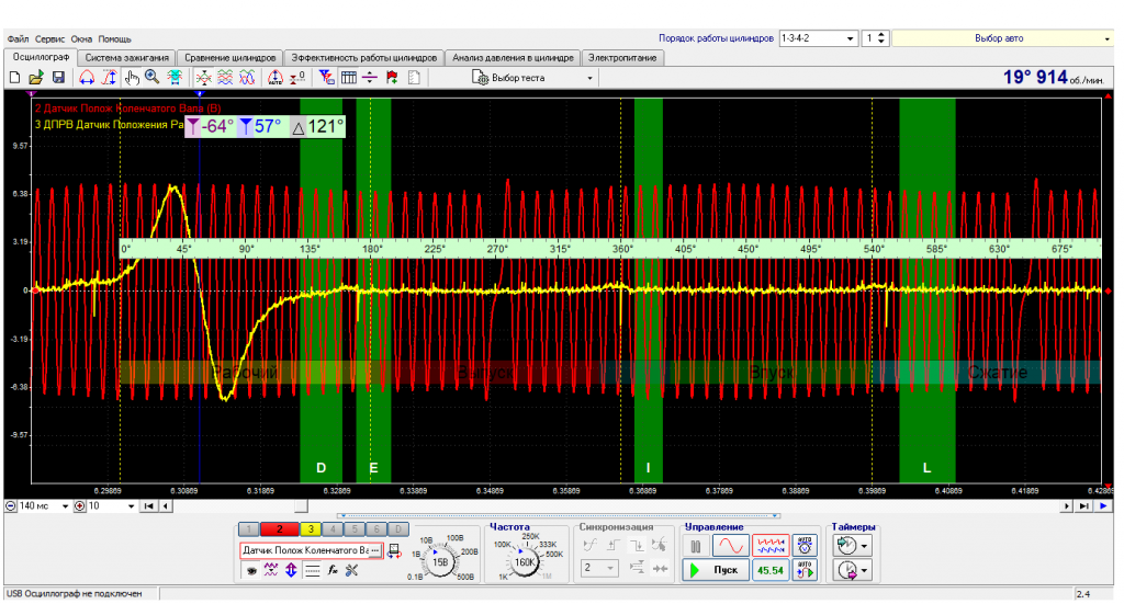

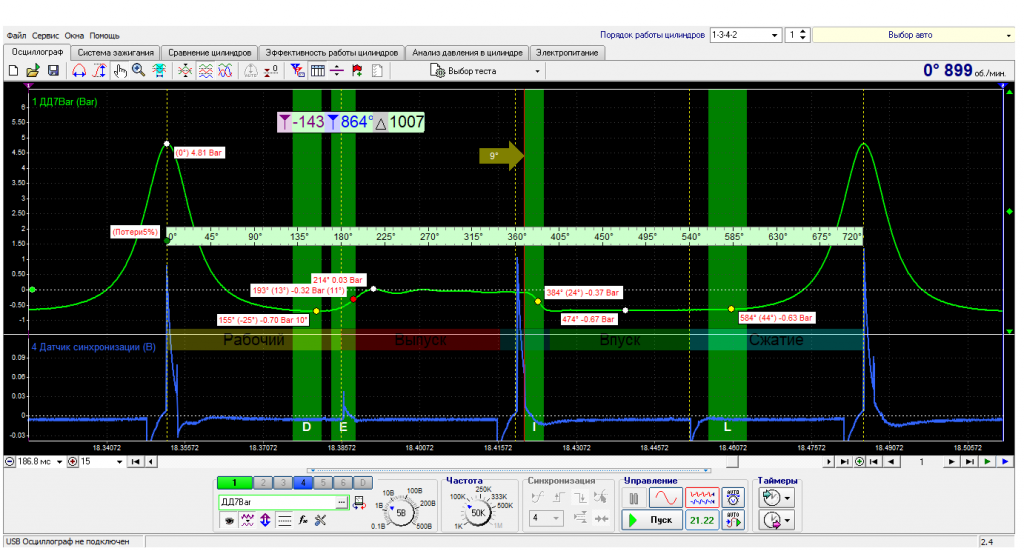

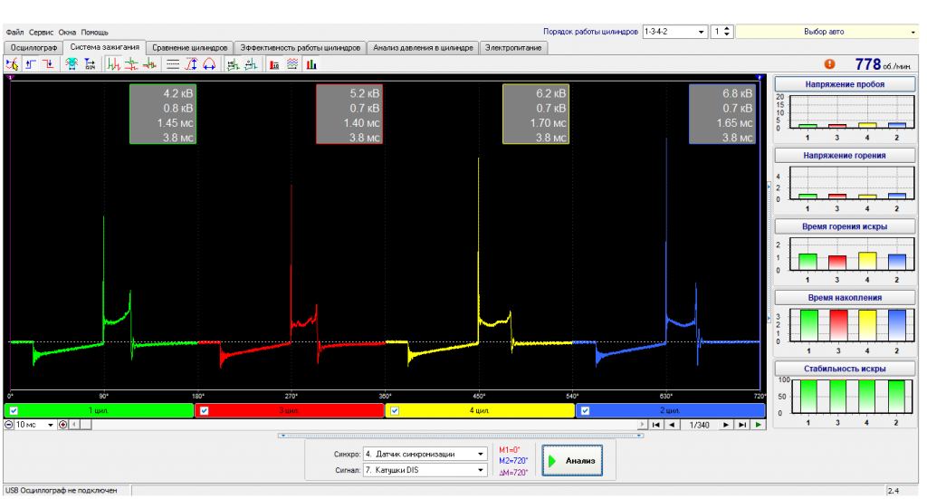

Прошу помочь в решении проблемы: прогревочные в норме, но на холостых падение оборотов (около 500 по штатному тахометру) и небольшая вибрация (вроде как подтраивает). Провел тесты эффективности цилиндров и ДДЦ, анализ зажигания, снял осциллограмму ДПКВ и ДПРВ. Ситуация следующая:
1) По зажиганию вопросов нет - все в норме;
2) Синхронизация ДПКВ и ДПРВ в норме (сравнил с эталонной, нарытой на просторах бескрайнего);

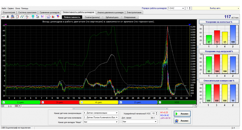

3) В тесте эффективности - слабое ускорение на холостых 1,3 и 4-го цилиндров (компрессия в норме);
4) В тесте ДДЦ - позднее зажигание на холостых (около 0) и позднее открытие выпускного клапана (даже в ТТХ двигателя указывается 42 до НМТ (138 от ВМТ)), впускной - в норме.
Позднее зажигание меня смущает очень сильно, под подозрением смещение задающего диска. Поэтому прошу более опытных опровергнуть или подтвердить мой вывод, скрины тут, осциллограммы через файлообменник. https://dropmefiles.com/SVJjA
Буду очень признателен.

При анализе графика эффективности я посоветовал владельцу тоже самое. Как оказалось, в трех-четырех автосервисах ему к этому моменту поменяли ДХХ, ДПДЗ, MAP, топливной и воздушный фильтры, свечи, провода, катушку, уплотнительные резинки под форсунками и какие-то еще, ДПРВ, промыли дроссельную заслонку, вырезали катализатор, забраковали цепь ГРМ (вытянулась), приговорили мотор к капиталке и в довершении (в крайнем сервисе, куда обращался) ничего криминального не нашли. =) Сказали, правда, что почему-то низкие обороты ХХ. Форсунки, к слову, никто не промывал. Владелец (сосед по гаражу) влупил порядка 50000 честно заработанных.
План таков: снимаем форсунки и на стенд.

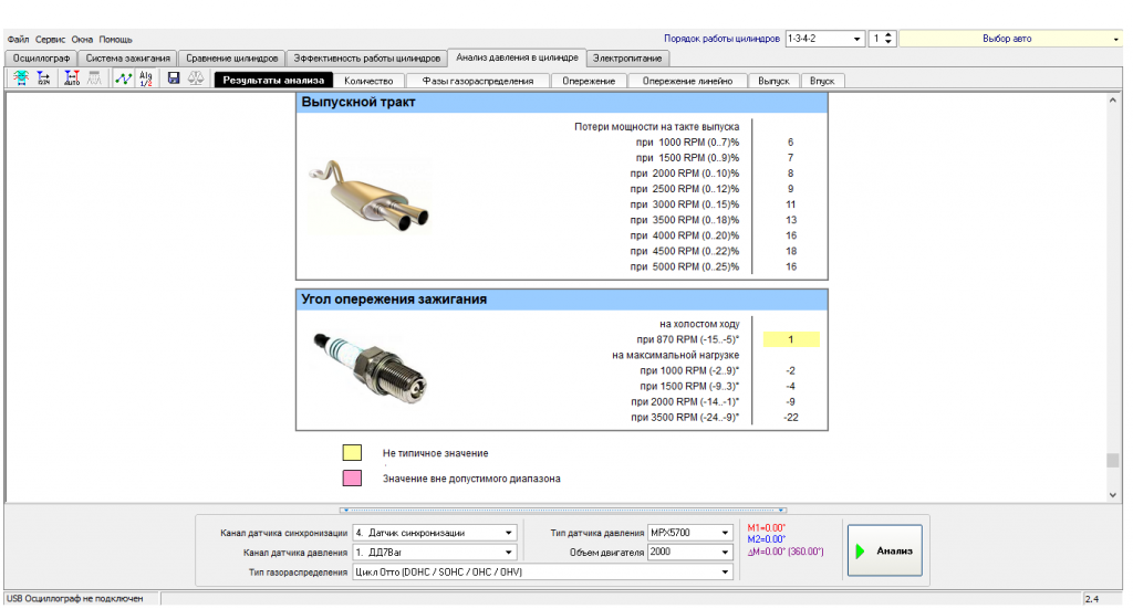

Опять таки смущаем УОЗ на холостых. Почему "не типичное значение"? Погрешности алгоритма или неправильная методика проведения теста? С этими настройками и по такой же методике делал и раньше, УОЗ был всегда в норме.

Объём двигателя в тесте соответствует установленному?

doc писал(а):Объём двигателя в тесте соответствует установленному?
2.3, если быть совсем точным
