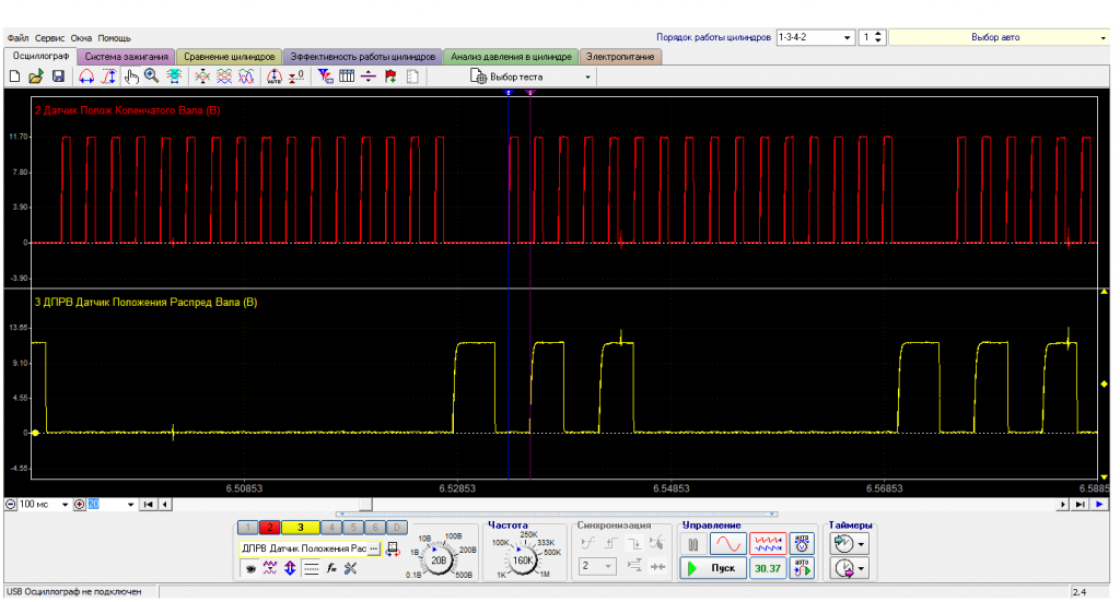

Здравствуйте! Проблема такая - после замены цепи ГРМ на новую решил проверить синхронизацию ДПКВ-ДПРВ ,результат изменений по осциллограмме практически нет. В чем может быть причина? Метки установлены,прокручен двс несколько раз до совпадения.Цепь ориганал Ниссан(вроде как).+ проехал после замены прим.150 км,по диагностике параметр inv/t доходит до -6 градусов(по мануалу допуск +-5)хотя сразу после замены был 0- 0.5градусов. Работа двигателя нормальная - запуск быстрый, не троит и работает ровно. Ошибок нет. Primera p12 2004 1.8 qg18de фазик на впуске.

Изначальная проблема - повышенный расход топлива. По комп.диагностике все было в норме.Проверили грм, Сняли синхронизацию сравнили с эталоном- не сходится. Поменял цепь,снял синхронизацию - не сходится.

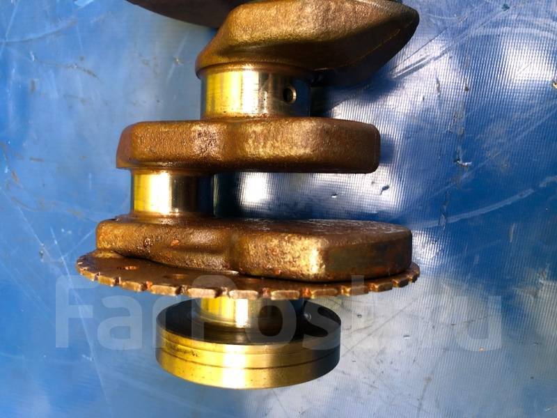

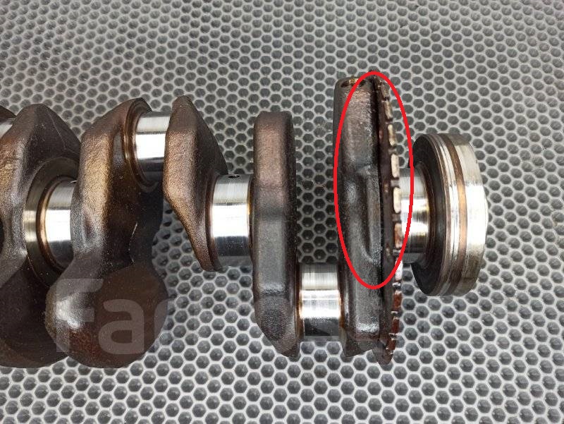

Да по цепи похоже точно что шило на мыло. Но как узнать до было,не знаю, все указывало на цепь либо метки. По расходу чуть по меньше стало прим 12 на сотню(и это с мкпп) было под 17. Сначало после замены вроде стартовать стала лучше,но сейчас кажется что все тоже самое. Короче изменений нет. Вот смотрю на реперный диск колена- если он смещен относительно ВМТ на валу возможно ли расхождение меток, или это не повлияет на работу? Хотя по картинкам он крепится так что по другому не поставишь, хотя в жизни все возможно.Завтра к диагносту поеду,будем думать.

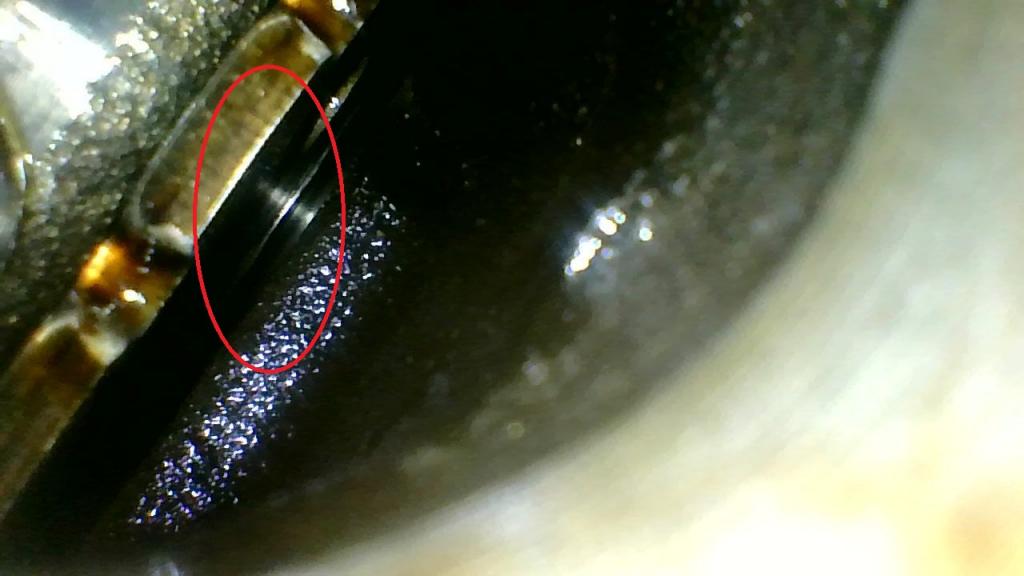

Сообщение Next023 » 26 май 2022, 05:47
Вот фото колена с задающим диском видно что зазора между щекой и диском нет. А на моем видна щель - смотрел сегодня эндоскопом в отверстие датчика коленвала. Может это и дает смещение меток.
