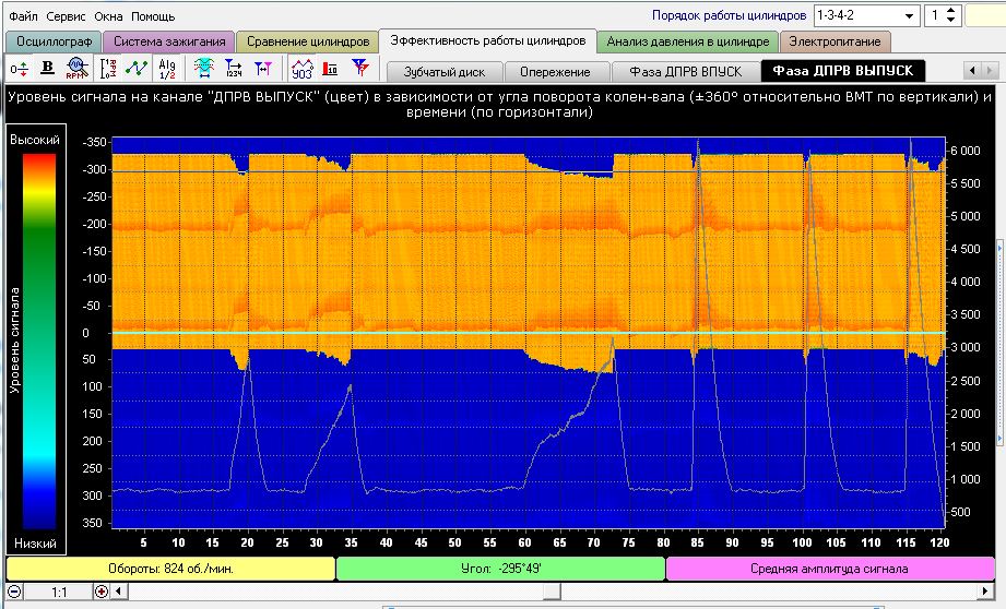

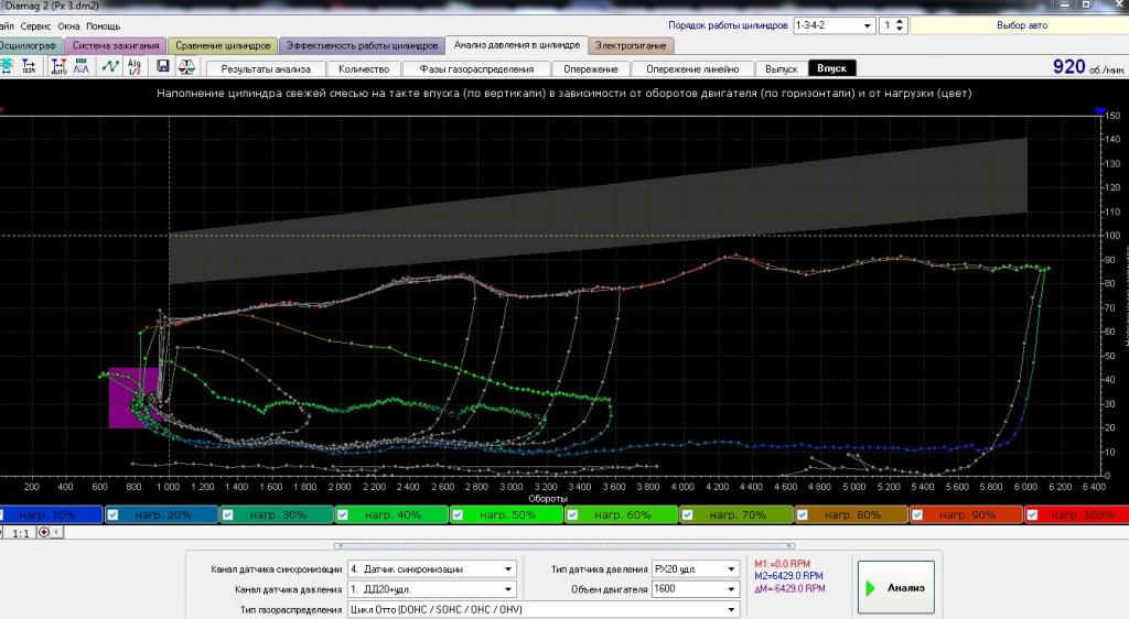

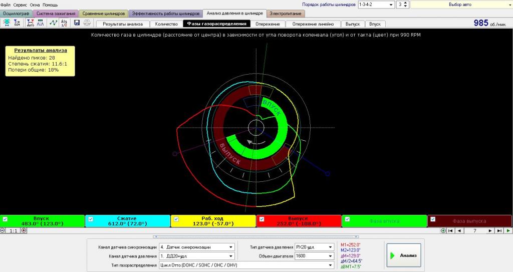

Подскажите что я упустил, авто чипованое но как то натужно разгон ,до 3000 динамика ужасная, на стоке то же самое, 2 фазика, катов нет.
по ДД в цилиндре Нет наполнения, думал изза фазика, но и при отключеном клапане не все так как надо
подскажите кто сталкивался с таким мотором может его уже ничего не спасет

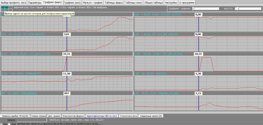

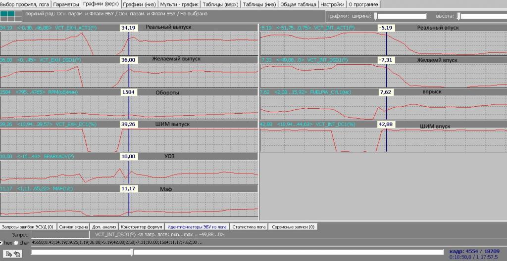

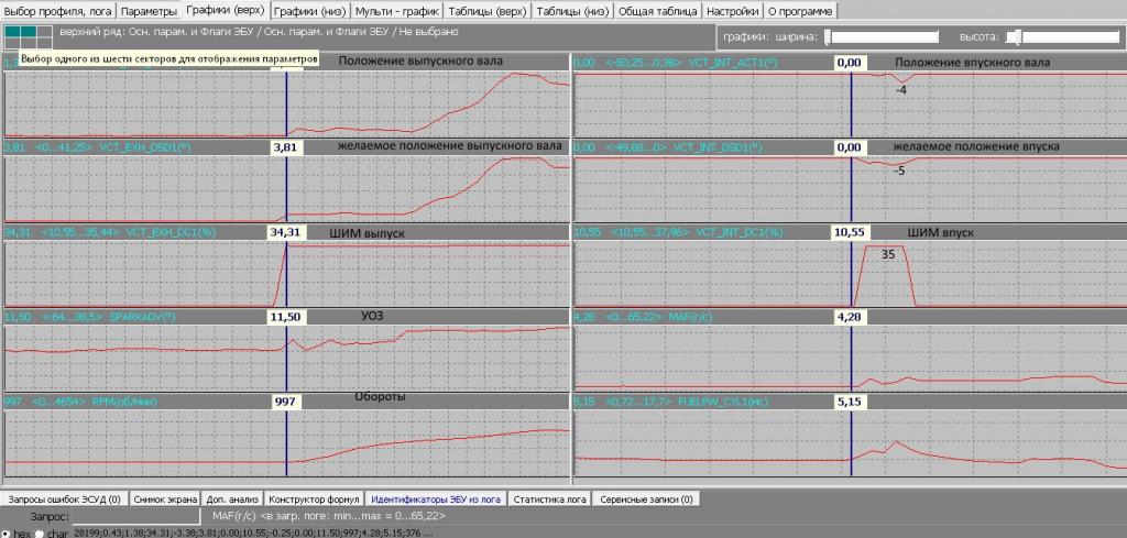

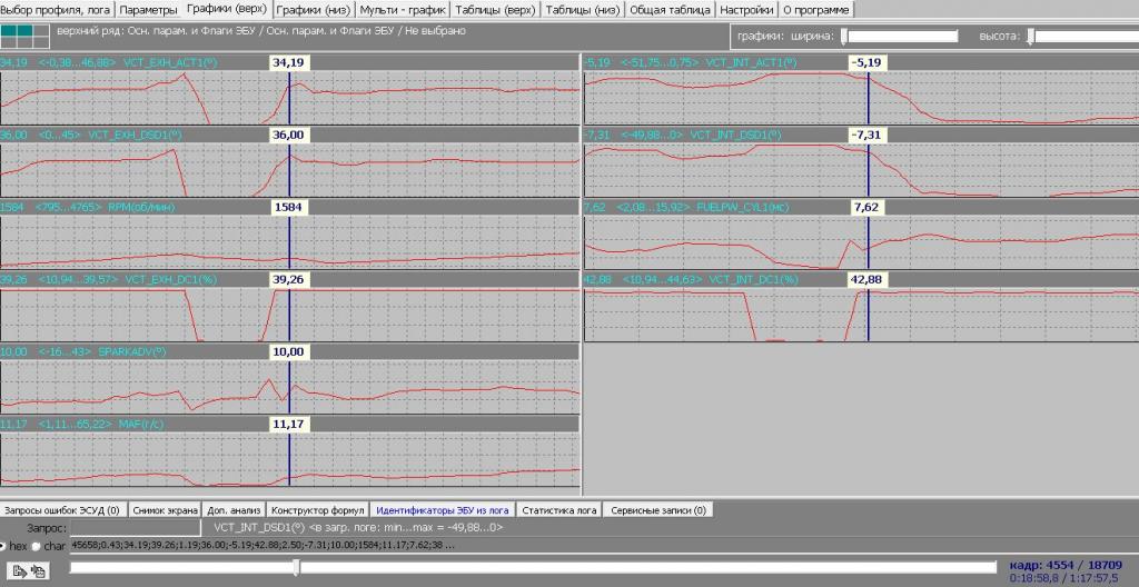

подписал данные по диагностике фазиков

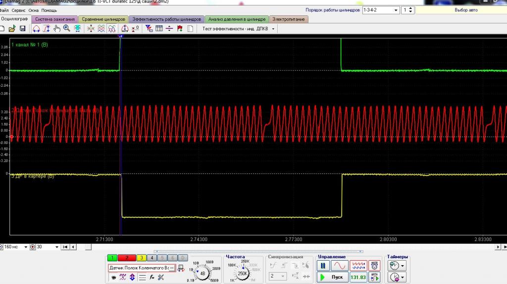

Привет. Странно как то у тебя сигналы валов выглядят. Никогда такого не встречал. Они всегда симметричны ... а у тебя зеркально. Сигнал инвертирован или снял так?
Re: ford c-max 2011 1.6 TI-VCT Sigma 125Hp ems2204
Сообщение palsanych1 » 08 сен 2022, 23:41
погоди инверсию не включал, снимал со среднего пина
palsanych1
Сообщения: 101
Сообщение palsanych1 » 08 сен 2022, 23:55
Виджар писал(а):Привет. Странно как то у тебя сигналы валов выглядят. Никогда такого не встречал. Они всегда симметричны ... а у тебя зеркально. Сигнал инвертирован или снял так?
Да блин в настрройках канала инверсия была включена)

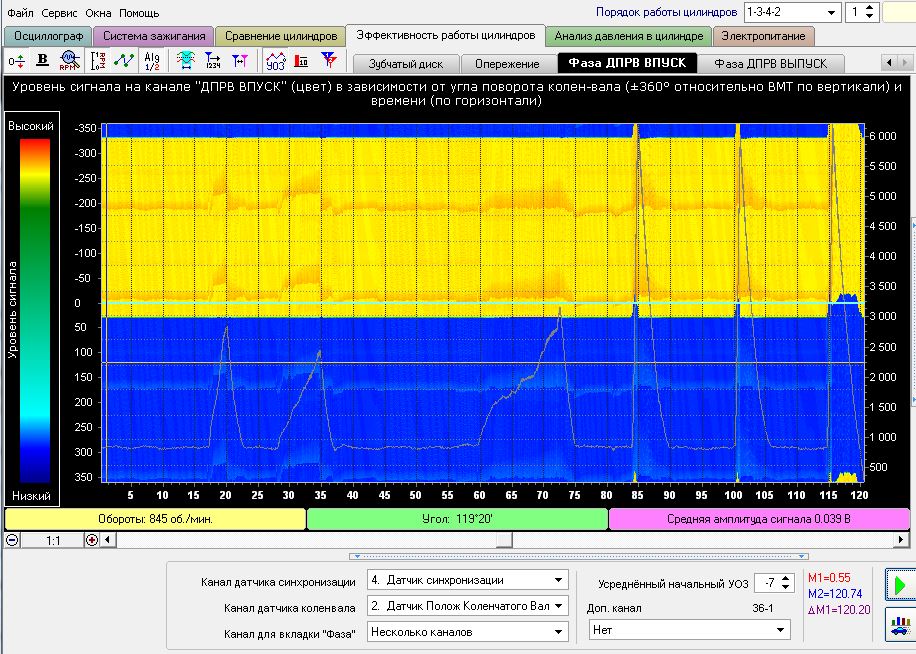

Сообщение palsanych1 » 08 сен 2022, 23:58
метки

...... а-а-аа...))). Ну а вторая странность, что по Рх, хоть с включенной VVTI, хоть с отключенной, никакой разницы не видно. А валы вообще ходят при перегазовке? Или если внешним ШИМ покрутить? Т.е. снять ДПКВ-ДПРВ Впуск, и подать внешний ШИМ ... посмотреть есть ли смещение. Потом с Выпускным так же. В штатном режиме посмотреть сигнал управления на OCV клапана фазиков ... при перегазовке...
Сообщение palsanych1 » 09 сен 2022, 03:12
Виджар писал(а):...... а-а-аа...))). Ну а вторая странность, что по Рх, хоть с включенной VVTI, хоть с отключенной, никакой разницы не видно. А валы вообще ходят при перегазовке? Или если внешним ШИМ покрутить? Т.е. снять ДПКВ-ДПРВ Впуск, и подать внешний ШИМ ... посмотреть есть ли смещение. Потом с Выпускным так же. В штатном режиме посмотреть сигнал управления на OCV клапана фазиков ... при перегазовке...
разница есть на скринах по наполнению и на скринах по диагностике они шевелятся , ошибок не выдают на стоке, по css на вкладке фаза можно указать два дпрв и они шевелятся, все выложил выше

Сообщение palsanych1 » 09 сен 2022, 04:03
