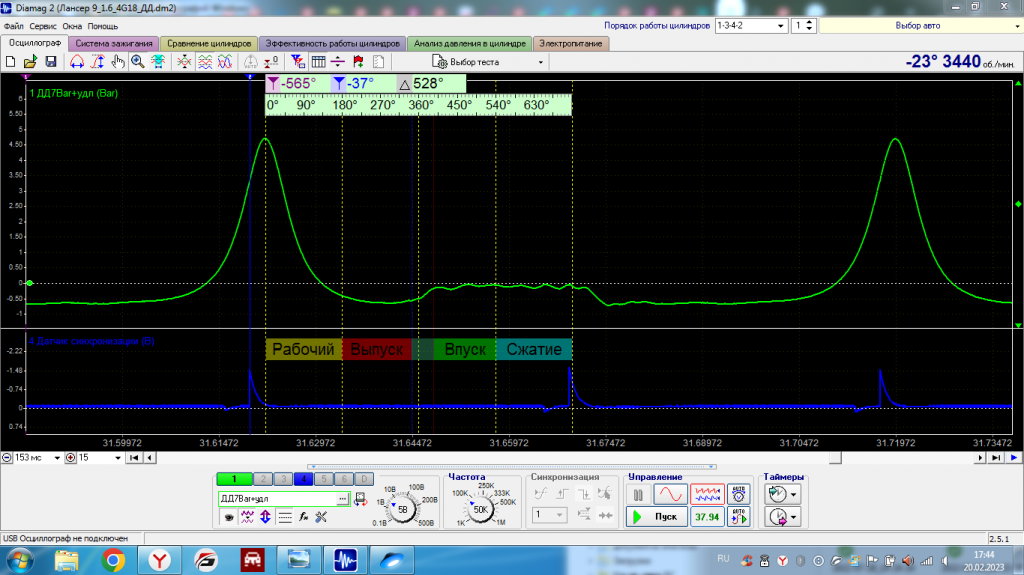

Сообщение Нико » 21 фев 2023, 01:42
здравствуйте,чем все закончилось?такая же история и у меня,в работе авто с такими же симптомами как и у вас.Проблема после замены распредвала.У прежнего сожрало кулачек один.Вот осцилка ДД.

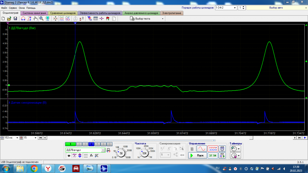

Сообщение Нико » 21 фев 2023, 01:45
вот еще

Сообщение vladimisafrono » 21 фев 2023, 18:24
Добрый день. в моём случае закончилось заменой распредвала на арегинал. Разряжение стало 34-36 кПа.Сигнал давления к сожалению не снимал.
