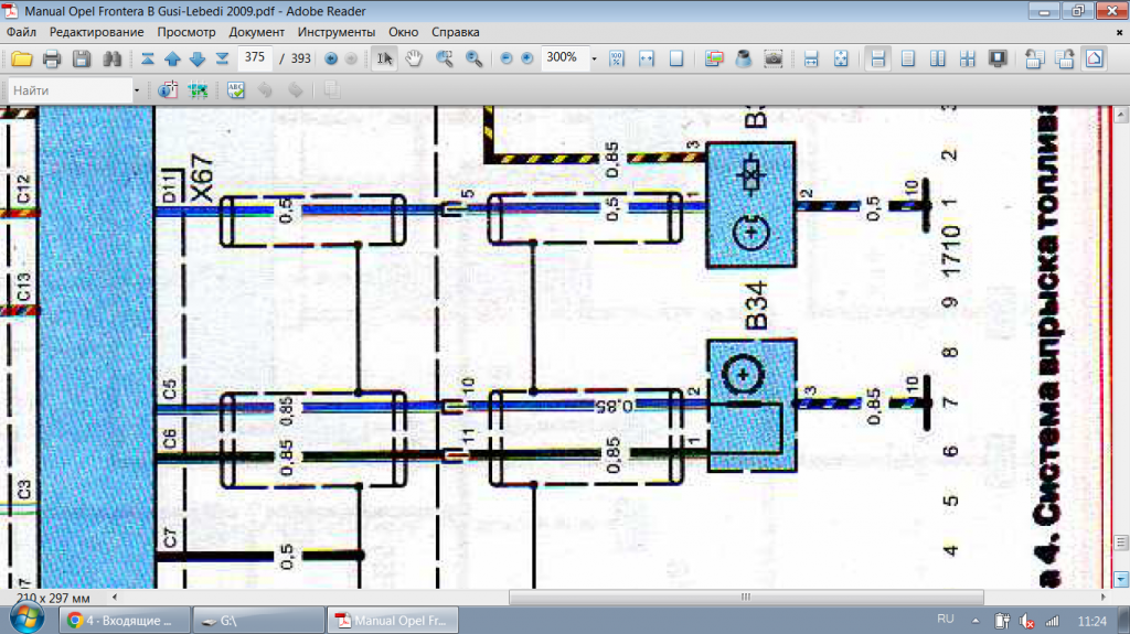

Подскажите,кто знает,Опель Фронтера бензин 2.4 ошибка по датчику фаз т.е ДРВ, низкий уровень сигнала 0342.Осциллограмму снял напрямую с датчика,в пределах нормы.Снимал относительно массы двигателя и минуса акб,разницы не обнаружил.Значит масса в норме, питание на датчике тоже в норме.Теперь вопрос знатокам, имеет ли смысл снять осциллограмму с разъема эбу, в моем случае пин D11 и сравнить сигналы.Может теряется где-то в разъемах. Двигатель работает нормально, после сброса ошибки может неделю не появляться.Признателен буду за любую инфу.

Конечно! Там может быть окисление на контактах или как вариант трещина пайки в блоке ЭБУ.

Снял осциллограмму с разъема эбу.снимал относительно массы кузова.Разницы не обнаружил.Куда копать дальше, не пойму,вскрывать эбу, смотреть пайку.Авто пару раз завел,ошибок не было.Клиент говорит, раз 5-6 завести выскакивает ошибка.Возник еще вопрос,на осциллограмме присутствуют шумы,это нормально или нет,ведь сигнальный провод экранирован и экран замкнут на массу.Не думаю, что умы могут являться поводом для возникновения ошибки.Может кто сталкивался и может что подсказать.Буду признателен.

Ну может всë такие в какой-то момент датчик и отказывает. Ну раз стоит как говорит клиент 5,6 раз завести и ошибка выскакивает. Тогда и пробуйте с подключенным самописцем заводить пока ошибка не выскочит.

Сто друзей писал(а):Конечно! Там может быть окисление на контактах или как вариант трещина пайки в блоке ЭБУ.
В таком случае я думаю была бы ошибка по высокому уровню сигнала.

Дмитрий 46 писал(а):Ну может всë такие в какой-то момент датчик и отказывает. Ну раз стоит как говорит клиент 5,6 раз завести и ошибка выскакивает. Тогда и пробуйте с подключенным самописцем заводить пока ошибка не выскочит.
ОК.Спасибо,тоже думал об этом.На неделе займусь.

PS.Проблема была в разъеме на эбу. Снял почистил и ошибка ушла.Всем большое спасибо.
