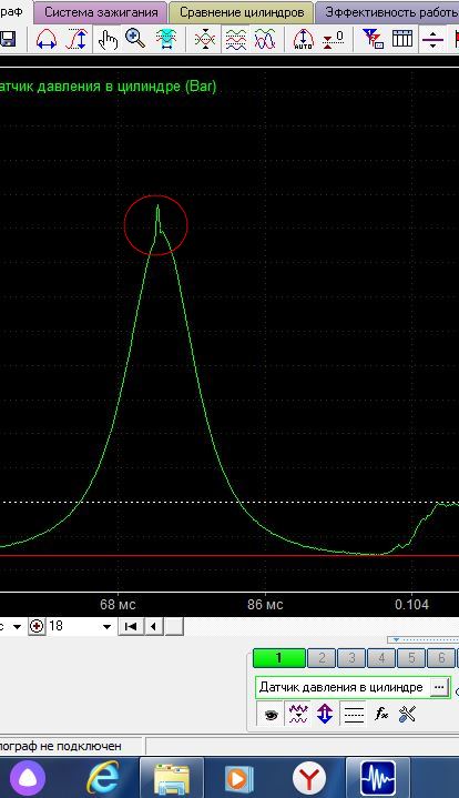

Начинаю осваивать Diamag. Пока чётко разобраться в скриптах не могу. Снимал скрипт Px на 1NZ FE. Toyota Corolla. После снятия смотрю на вкладке "Анализ давления в цилиндре" И меня смущает один всплеск на такте сжатия в одном из цилиндров. Помогите разобраться что это может быть??? Может просто помеха какая?
всплеск обведён кружком. Что ЭТО ???

Привет. Помеха от искры скорей всего ...

Это хорошо если помеха. А то я уже и не знаю что и подумать. Спасибо за ответ.

Скорее там не может быть помех а надо пересмотреть правильность настройки

Конкретно какой настройки? Настройки ДД?

сам датчик ты не настроишь обрати вниманте на заземление корпуса диамага т.е. - , затем проведи тест несколько раз

Ок, попробуем ещё раз. Найду причину отпишусь.

Вы бы загружали НЕ фрагмент а полный скриншот окна, с отображением сигнала с датчика синхронизации или файл осциллограммы.
Смотрите чтобы провода ДД при записи осциллограмм ДД не лежали на высоковольтных элементах системы зажигания И рядом с искровым разрядником.
