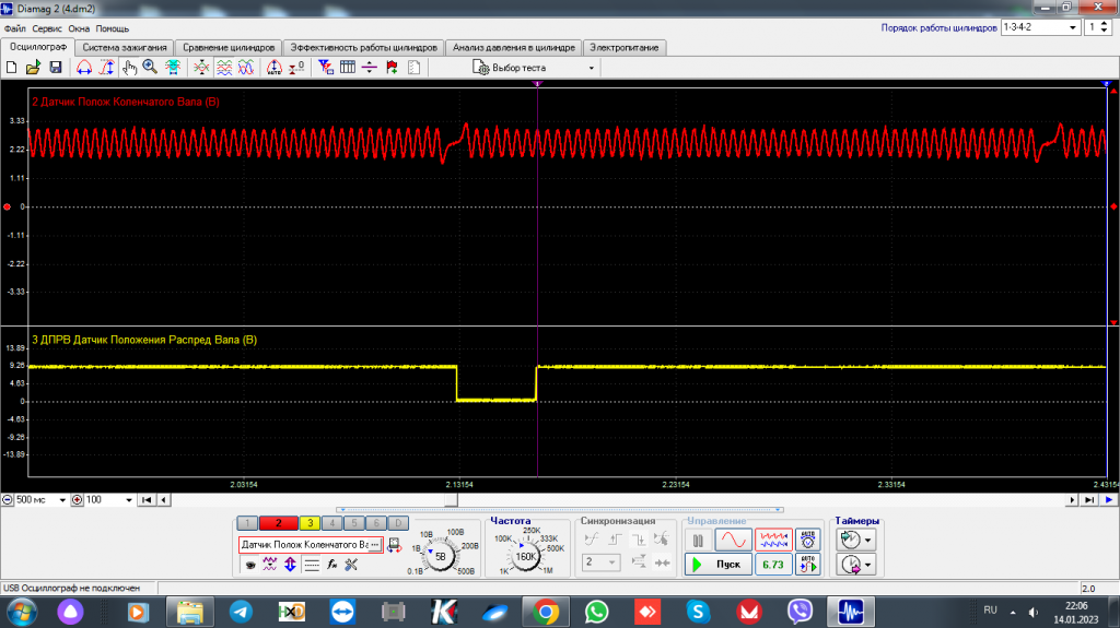

Здравствуйте.У соседа утром сегодня не завелся автомобиль.Аккумулятор новый,давление топлива в норме,метки в нормеошибок нет,форсы и катушка отрабатывают.Из подозрений только если забит выпускного тракт(катализатор или конденсат) и смущает сигнал дпкв,амплитуда слабая.Оцените пожалуйста на осциллограмме сигнал ДПКВ

Вроде всё проверили.
И если искра есть то значит ЭБУ видит сигнал ДПКВ.
Вам осталось проверить своё подозрение, по выхлопу, можно ДД в цилиндре сделать осциллограмму, или сразу 1-й ДК выкрутить и пробовать завести.

yunik писал(а):.... или сразу 1-й ДК выкрутить и пробовать завести.
Привет. Можно чуть облегчить задачу ... выкрутить свечу с любого цилиндра и пробовать заводить.
