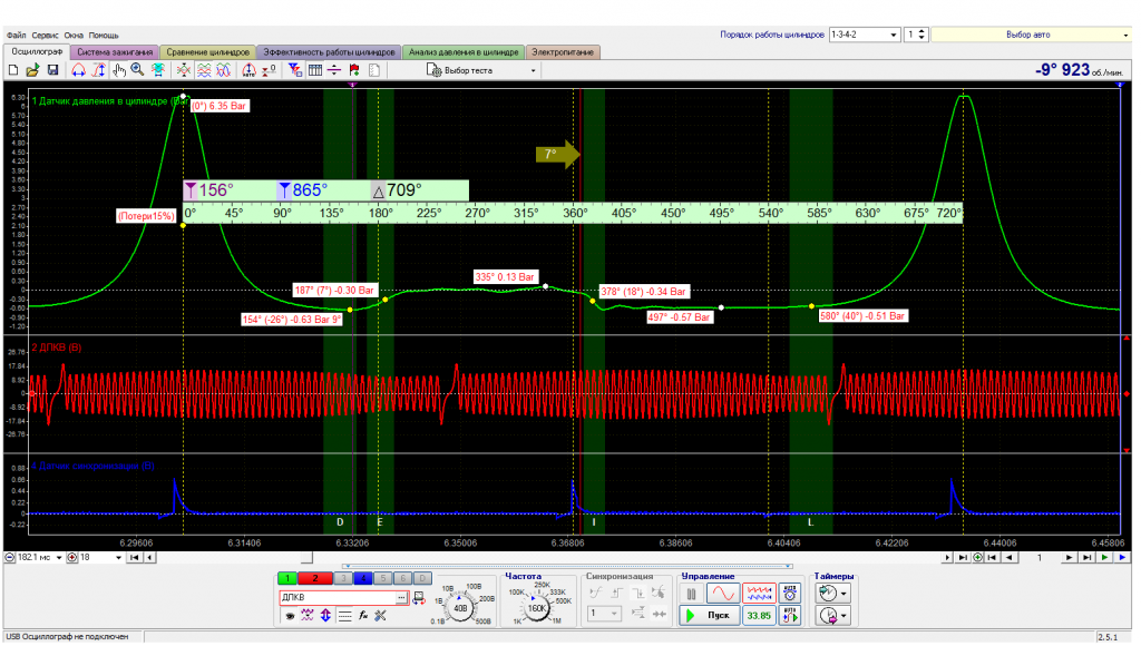

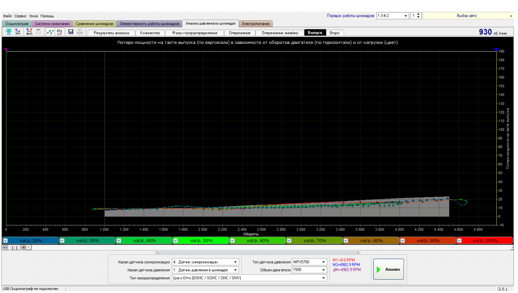

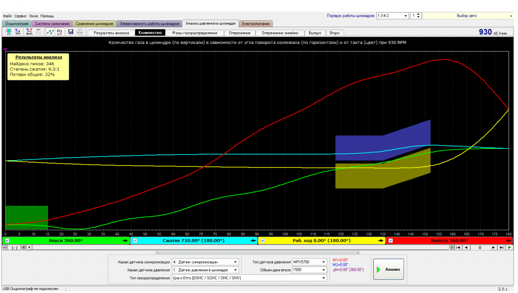

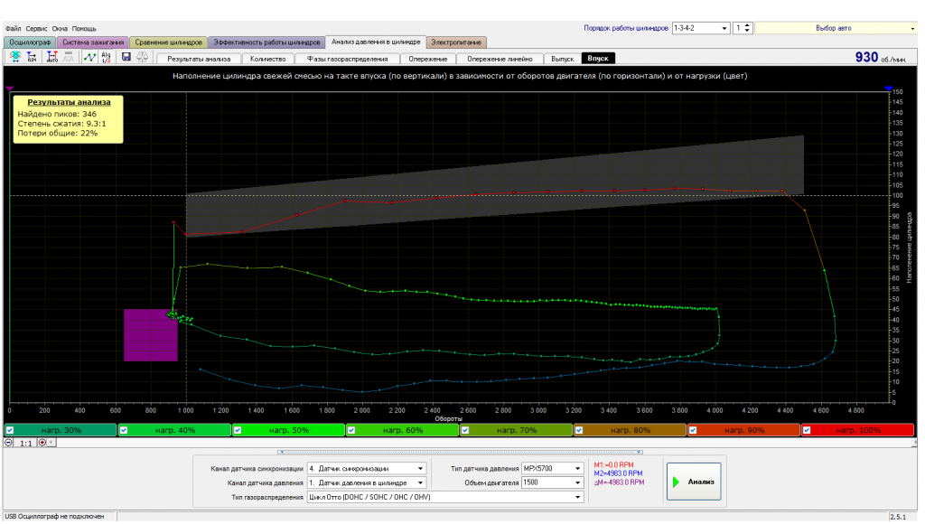

2108, 1.5 8 клапанов, холодная не едет, будто заливает. Подсосов не нашел, дымил. Снял на прогретой PX и DX датчиками давления и разрежения.

https://disk.yandex.ru/d/nyou5cHFIdjySg
ссылка на 3 осцилки

Бросается в глаза позднее открытие выпуска. Переставь распредвал на зуб вперёд и сними давление. Давай посмотрим что из этого выйдет. Тем более это не сложно.

Может и не в фазах, а просто в клапанах. Глазам то своим верить надо. :D
