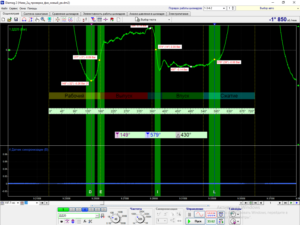

Здравия всем. Столкнулся вот с такой картинкой и что-то подзавис в раздумьях. Поэтому и обращаюсь за помощью к более опытным товарищам. Что может означать этот тренд в фазе выпуска?

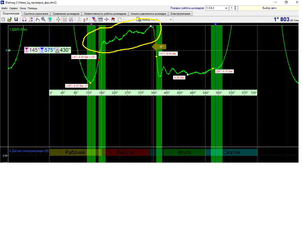

Люди добрые, не судите меня строго. Предыдущие рассуждения оказались неверны.
Впускной кулачок изношен - факт, который можно наблюдать невооруженным глазом, также это можно заметить на первой осциллограмме по точке закрытия впускного клапана.
Гнёзда гидрокомпенсаторов оказались все ослаблены, просто крутились рукой. Замен распредвал и рокера. Картинка изменилась, но несильно (см.Рисунок). Значит повышение давления в цилиндре в конце такта выпуска имеет какую-то иную причину. Также в такте впуска происходит плохое наполнение. Проверил все цилиндры, картина везде схожая. Предполагаю, что гидрокомпенсаторы сдают и клапана не могут открыться полностью. Специалисты с опытом, если не затруднит, выскажите пожалуйста здесь по этому вопросу своё мнение?

Интересно почему давление относительно резко возрастает в конце такта выпуска? Ведь линейная скорость движения поршня к этому моменту начинает значительно снижаться.

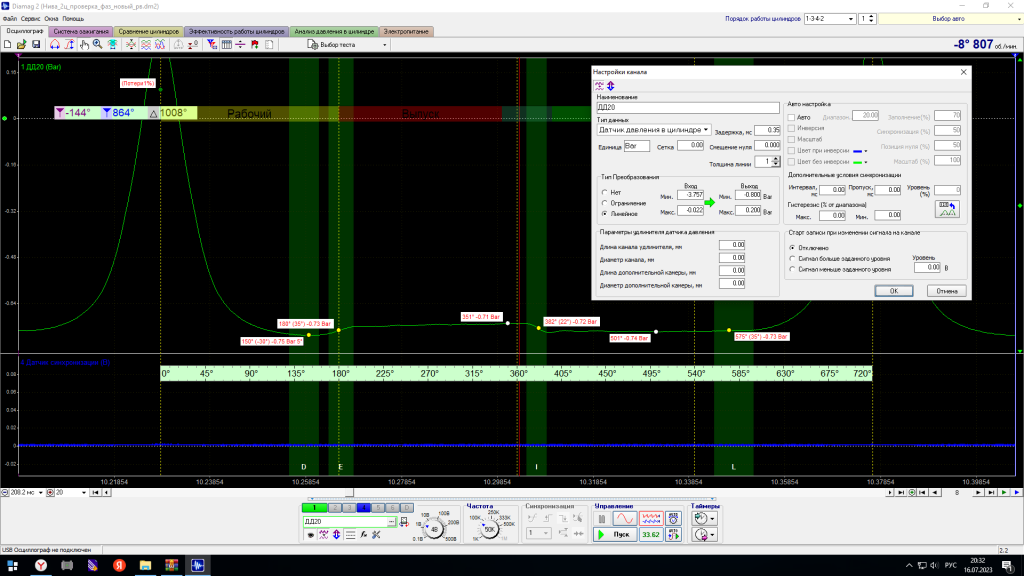

Датчик у вас на 20 бар а настройки для него похоже не те,потому и осциллограмма получилась не информативна. поправил ваши настройки и вот,что получилось.Похоже распредвал на зуб отстает.

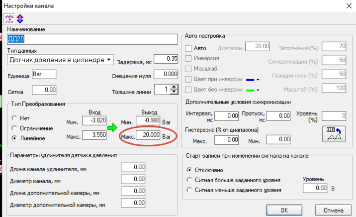

Настройки использовал те, которые были в программе (см.Рисунок).
Может цепь подвытянулась. Пробег 178000. Метки смотрел и даже пробовал на зуб вперёд, показатели так хуже.
