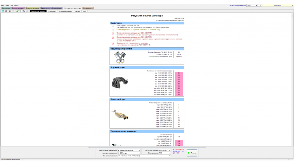

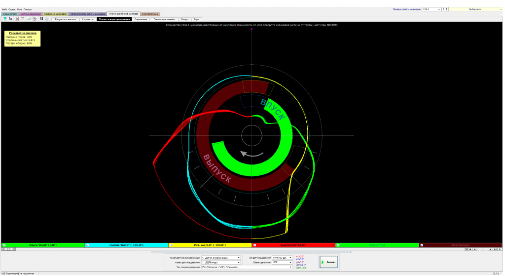

Доброго Всем. Опель астра j 1.6. нет тяги, заменены муфты vvti метки вроде правильно по осцылкам что нашел. Смущает вкладка фазы как не в ту сторону фазики крутятся. Прошу помощи в расшифровке
Выпуск
впуск

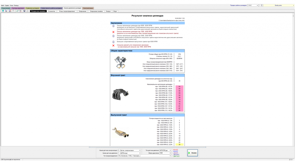

Меня интересует почему на вкладке Фазы график вниз падает а не вверх

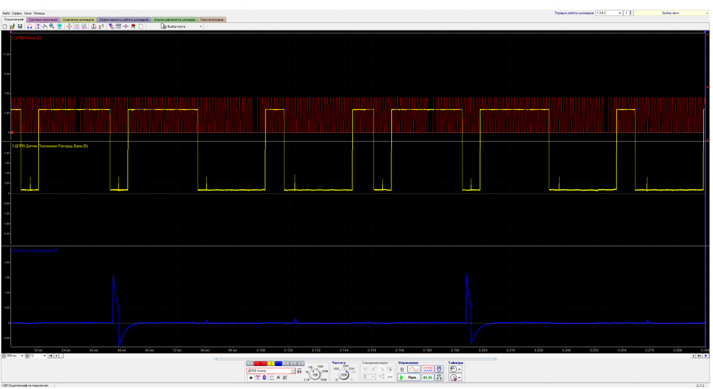

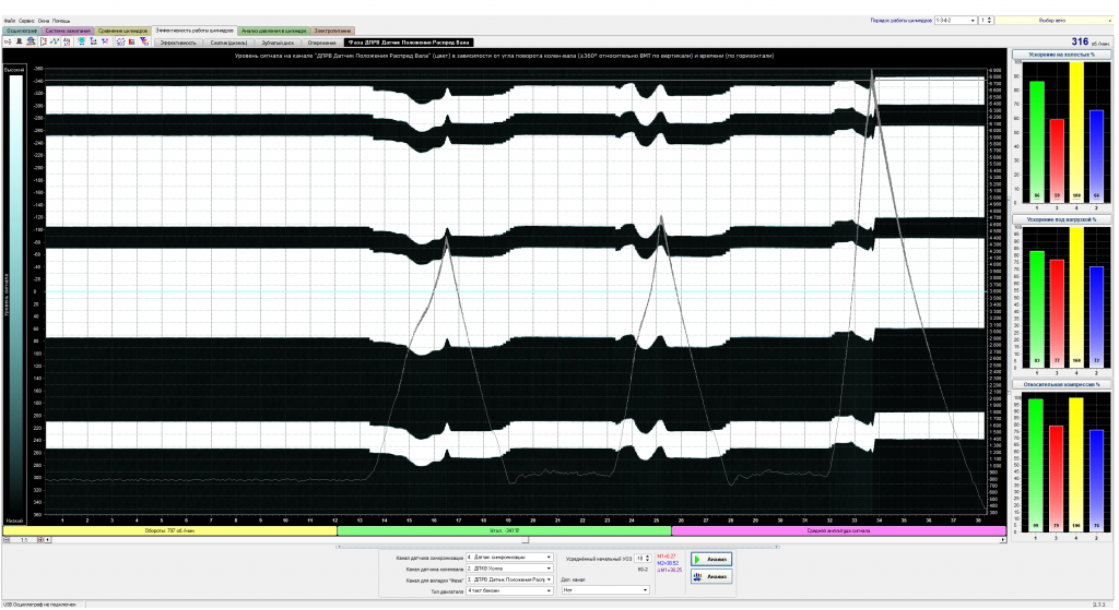

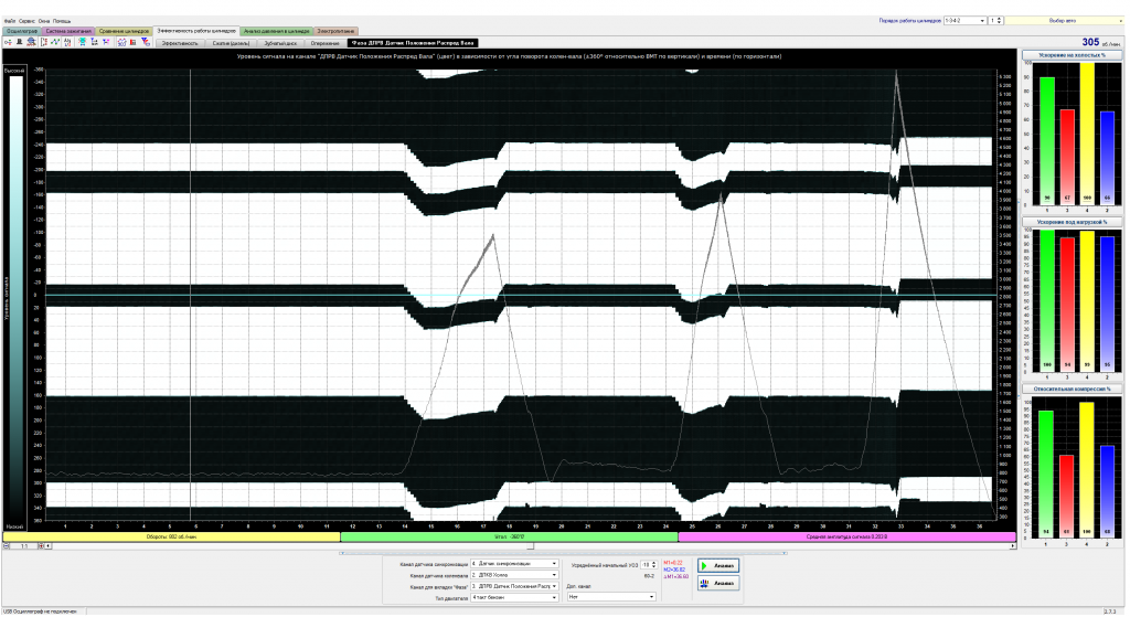

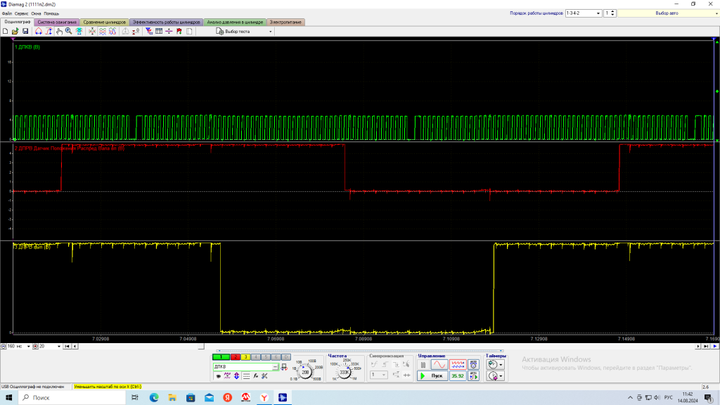

Скрины датчиком давления с подключенными ДФ вообще не делает анализ фаз
так же с отключенными дф
Это с отключенными датчиками фаз
Это с подключенными дф

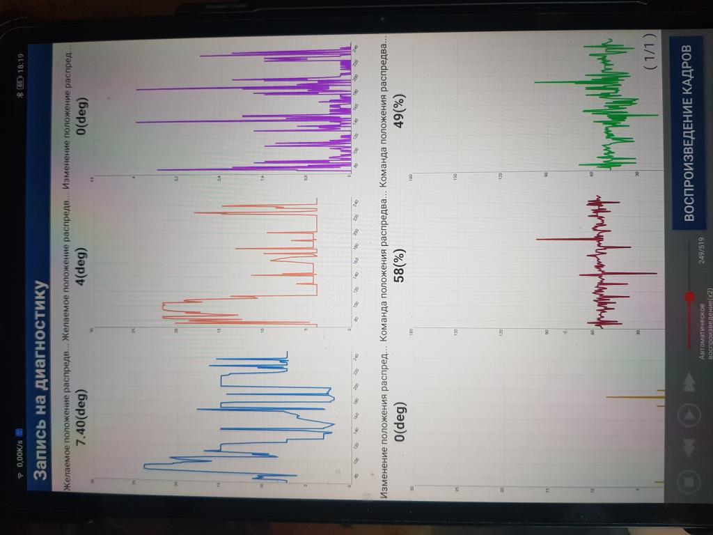

Привет. Так а ошибки есть какие?? По сканеру углы фазиков какие на ХХ?
Re: Вкладка фазы опель астра
Сообщение aleks_lab » 20 авг 2024, 02:21
Ошибок нету. по сканеру лаунч команда положения в среднем в 50% стоит желаемое от изменённого сильно не отличается. Разряжения нету во впуске 50-70 кпа

Привет. Ну если такая ситуация, то думаю от ГРМ можно отстать. Просто у OPEL в отличие от большинства марок, валы не занимают свои крайние положения ( Впуск в поздно, Выпуск в рано), а находятся в промежуточных значениях. Поэтому они могут "ездить" и в одну и в другую сторону от этого среднего положения. Они участвуют и в прогреве, и в рециркуляции и еще хрен знает в чем. Единственное....можно попробовать снять Датчик Давления в 1-ом + ДПКВ. Так как бывают ситуации с установленным не тем задающим ДПКВ. От другого двигателя. Ну тогда машинка долго и не ездит вообще то ... поломка перегородок поршней, прогар и т.д... А разряжение... могут быть еще подсосы, богатая смесь. Мембрана ВКГ как там себя чувствует??
