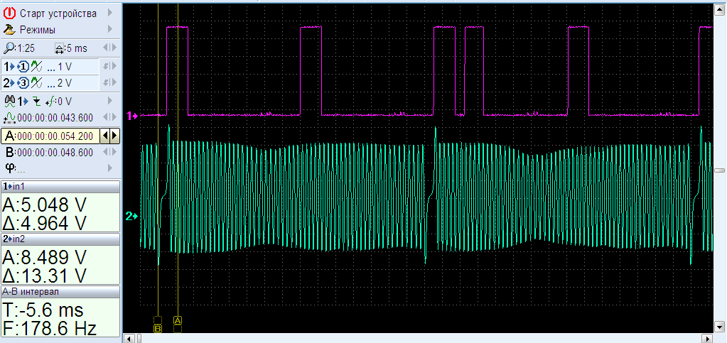

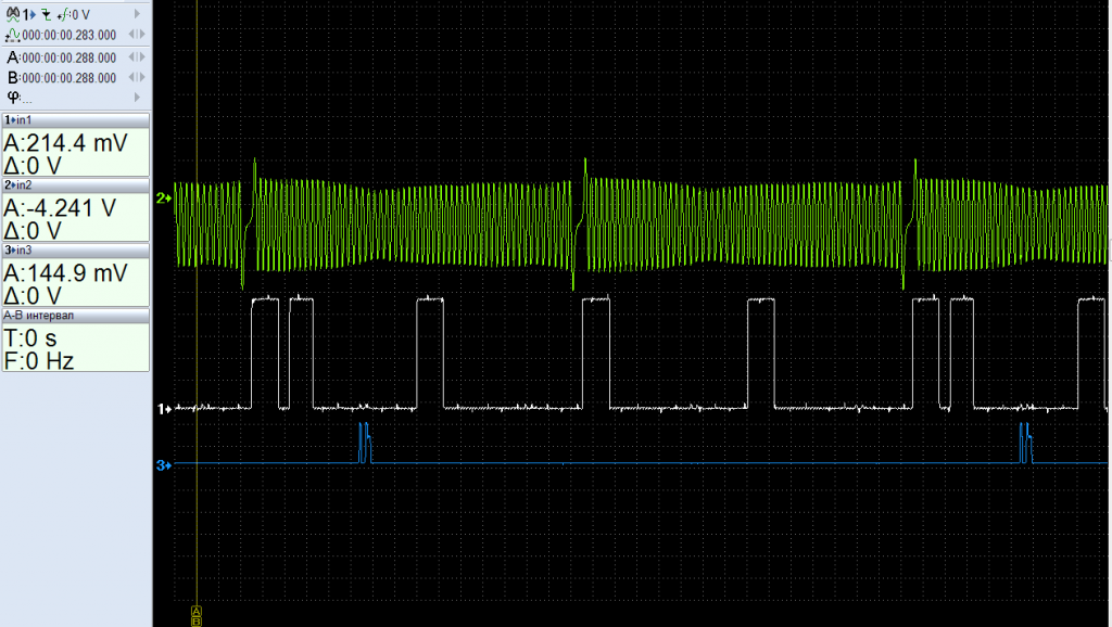

Привет. Сань, да вроде нормально....чего оно там ругается?? ))
F1C Iveco Daily 2001 3.0 EDC16 2011 cam crank.png (172.1 Кб) Просмотров: 4381
