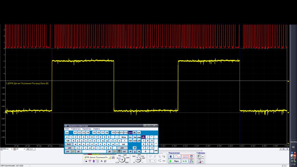

Сообщение ardan » 09 ноя 2024, 00:57
Всем привет,помогите с эталонной осцилограмой lendRover diskavery 4-2011-3,0 disel_дпкв\дпрв. Мотор не заводится,Ошибка P0341-3A " Сигнал датчика распределительного вала-прерывистый".По диагностике дпкв прокрутка -обороты видит,давление топлива фактическое и требуемое 300bar.вот оссциолограмма
