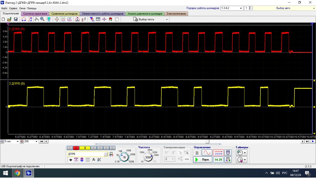

Сообщение holod3 » 05 дек 2024, 02:15
Нужна осциллограмма ДПКВ + ДПРВ на Мицубиси Галант 1999г 2,4 4g64, в интернете много осциллограмм на данный мотор но на всех ДПРВ имеет два одинаковых импульса у меня же один импульс широкий другой узкий, смотрел разбирал да там действительно две шторки узкая и широкая, может у кого есть осциллограмма ДПКВ + ДПРВ именно с таким сигналом ДПРВ как у меня?

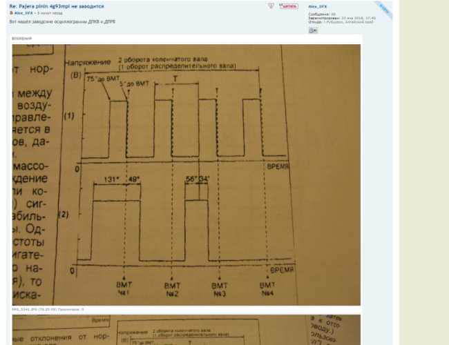

Сообщение Serg57i » 06 дек 2024, 02:20
Вот похожие сигналы из мануала, правда не знаю, какое авто, вроде - Паджеро Пинин в теме обсуждают.

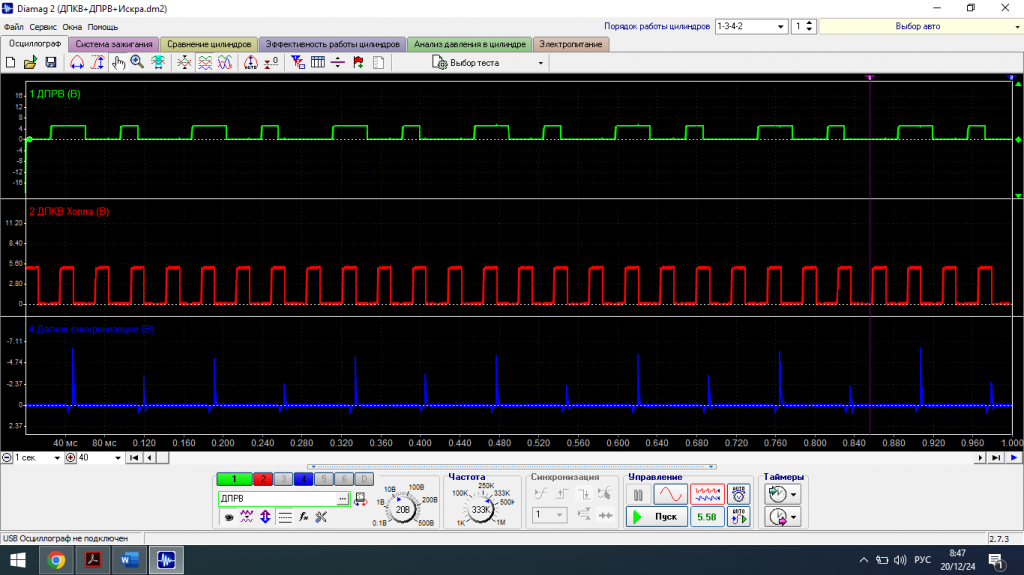

Сообщение holod3 » 20 дек 2024, 16:55
В общем с метками всё в порядке, машину завели, поменяли бензин и промыли форсунки. Вот снял осциллограмму уже на рабочем моторе.
