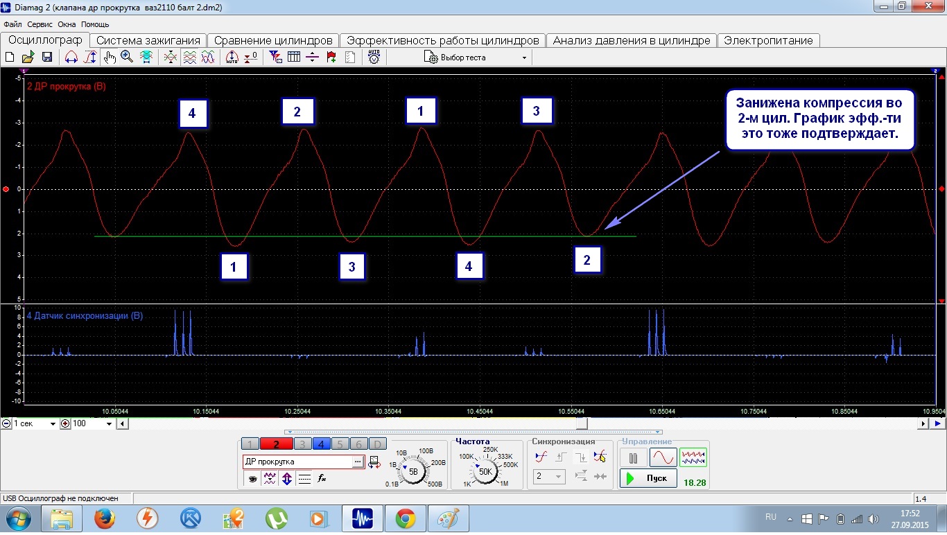

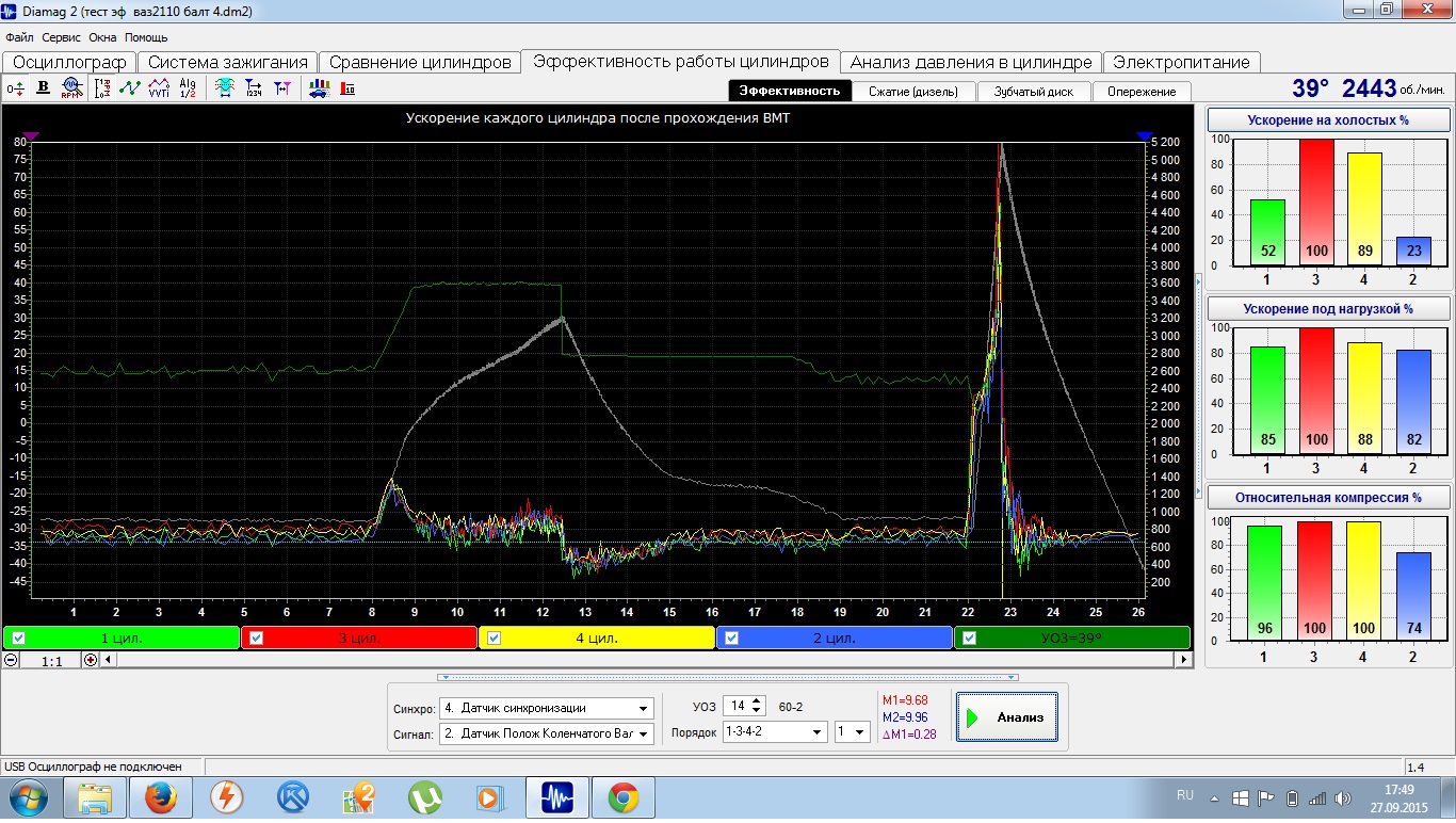

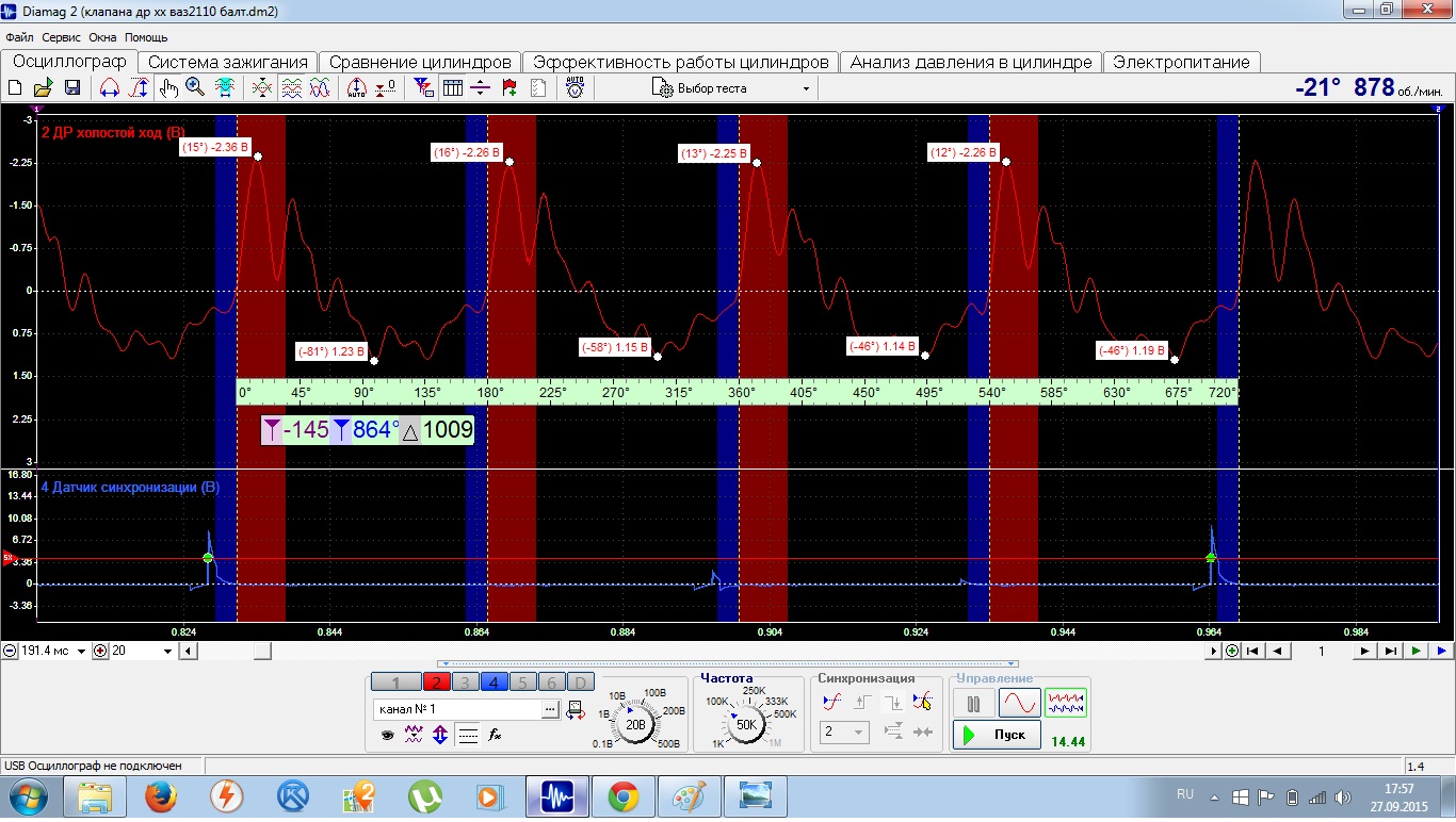

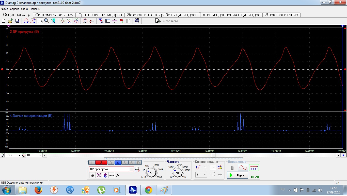

Всем Привет.Клиент жалуется на трудный пуск на холодный двигатель.Пробег 170 тыс с копейками км. Клиент форсунки не мыл как купил.а купил он это авто недавно.Прошу поделиться мыслями. По тесту эф обращаю внимание на конец осцилки. 2 ц выпадает(проблемы цпг).Клиент говорит меряли компрессию во всех-11 а в 3ц-9атм.Я как снял осцилки что то недопонял.Вроде 3 ц отлично пашет.По прокрутке ДР поясните в каком именно цилиндре проблемы.Блин никак не могу понять как анализировать осцилку при прокрутке.Или во 2ц или во 3ц проблемы?

Что мешает самому компрессию померить? Снижение компрессии во 2-м видно и по тесту эффективности, и по ДР. Для начала, проверить давление топлива и его пульсации по манометру. В сравнении цилиндров есть функция "ДР прокрутка". Ее используйте для анализа.

На прокрутки по ДР проблемы с 3ц.. Форсы отключали, когда осц. снимали?

Сообщение Alex_42 » 29 сен 2015, 00:53
Babuka писал(а):На прокрутки по ДР проблемы с 3ц.
Думаю, что проблема с компрессией все-таки, во 2-м цилиндре.

Вопрос спорный. При потерях в ЦПГ (что приемлемо к этому случаю) порядок считается 4-2-1-3.
1-3-4-2 внизу указывает лишь на то в каком цилиндре идёт сжатие. Это надо учитывать при подозрении на впускные клапана (если верхушки разнятся).

А по ДРна впуске-прокрутка, чтобы не гадать клапана или поршневая, хорошо еще и ДРкартер снять. Только и это косвенно, можно только определится по какой паре цилиндров идет "просадка", по 1-4 или 2-3. Впрочем, на ВАЗе действительно надежнее компрессометром :) (по поршневой проверка - немножко масла в цилиндр).
