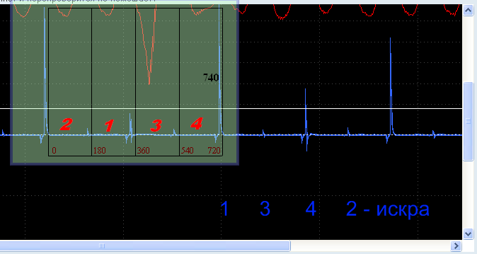

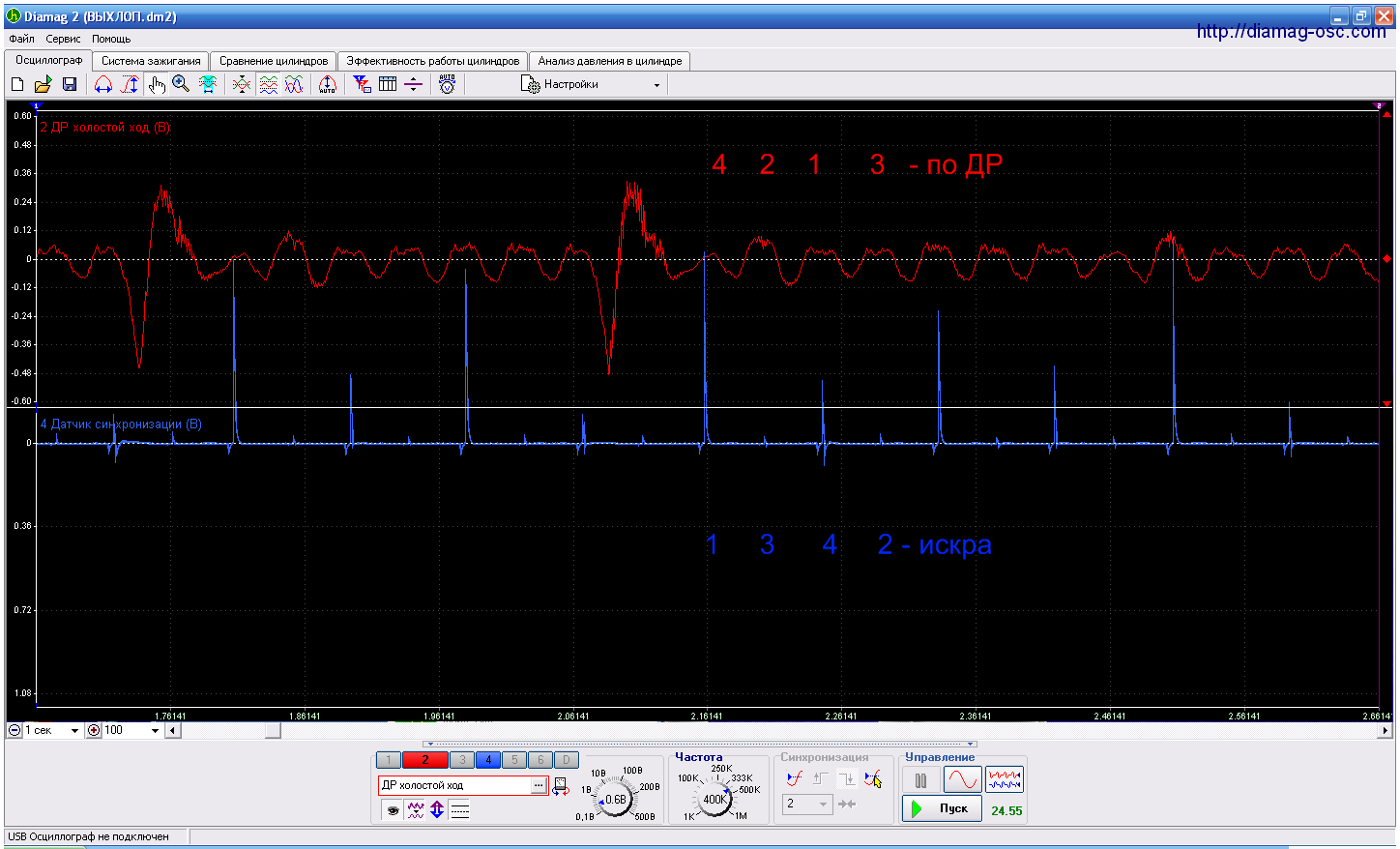

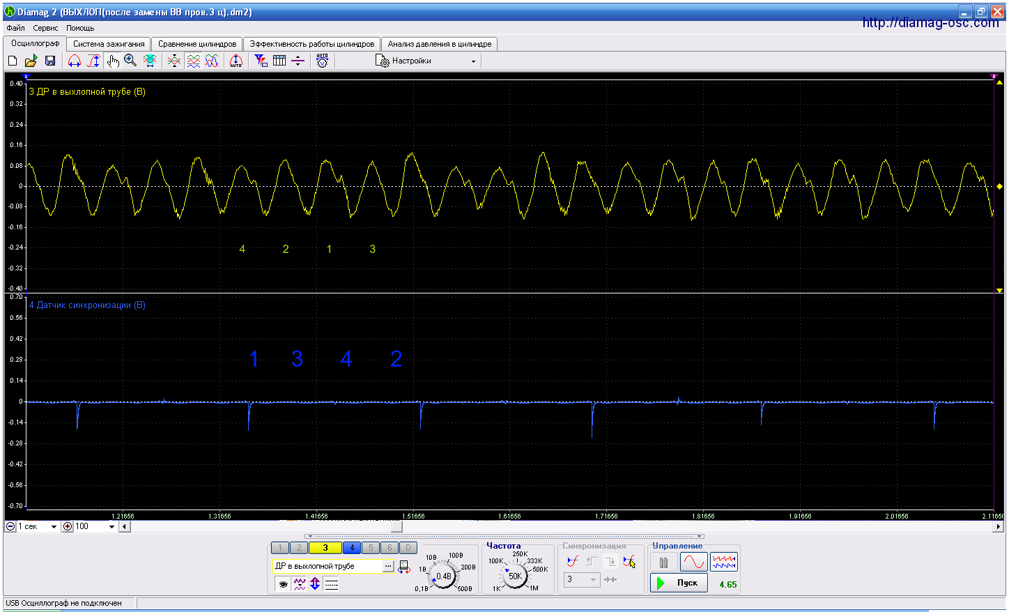

Шкода Октавия.Доступ к ВВ проводам затруднен из-за впускн.коллектора.Сделал диагностику по ВЫХЛОПУ,ну и можно крутить гайки.
А теперь вопрос: в предыдущем посту есть ссылка и там осцы по ВЫХЛОПУ имеют другую расшифровку(объяснение о влиянии форс. и зажигания).Значить не все так однозначно? и перепроверится не помешает.
Контрольня осцилограмма

Сообщение Alex_42 » 27 дек 2013, 03:01
По выхлопу, если ДР подключен резиновым шлангом в выхлопную трубу и синхра с 1ц., счет идет в порядке 2-1-3-4.
На ХХ ДР во впускном коллекторе - 4-2-1-3.
ДР во впуске на прокрутке : по вершинкам 4-2-1-3, по разряжению 1-3-4-2.

Сообщение Виджар » 27 дек 2013, 03:54
Ну да, все правильно..... по первому скрину пропуск по 3-му цилиндру. :)
