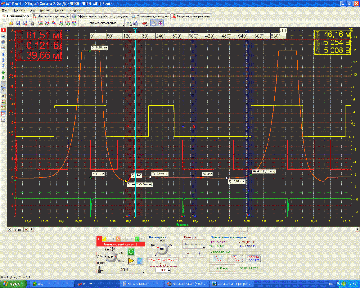

По сканеру бедная смесь, пропуски, двигатель работает очень не устойчиво…
Есть подозрения на производительность форсунок и установку ГРМ.
Метки сам пока не проверял.
Давление топлива в норме, свечи, катушки, новые. (исправные)
Со слов клиента автомобиль побывал у многих специалистов….
ДПКВ+ДРВ https://yadi.sk/d/tglyBPZitHHwA
ЭРЦ толком не получилось (авто с автозапуском) https://yadi.sk/d/k3MeKx2UtHJAL
Тест по Рх сделаю позже.
По осциллограмме ДПКВ+ДРВ передний фронт ДПКВ как бы «опаздывает».

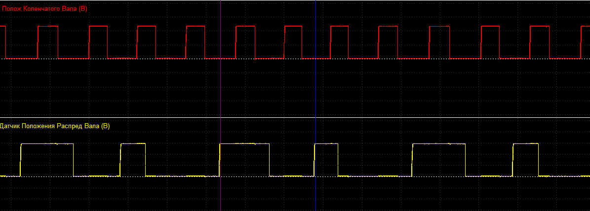

Вот нашел образец ДПКВ+ДР+ДД+МПЦ.
Буду очень признателен за любую помощь. Сейчас собираю инфу по этому авто.

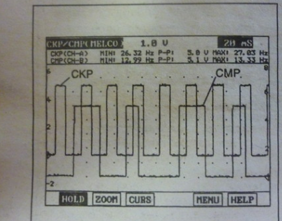

Сообщение ORCA174 » 14 июл 2016, 21:06
Если я не ошибаюсь, эталон по этому мотору вот:
Ваша осцилка по моему совпадает, ГРМ тут ни причем, ИМХО.

Рх Др https://yadi.sk/d/HiW3c0XRtMBJH
Предполагаю что-то с выпускным распред-валом…

Сообщение кацманафт » 20 июл 2016, 00:40
Предположительно ослаблен ремешок или цепь ГРМ и что с зажиганием :?:
