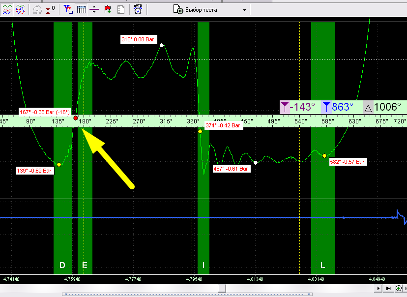

region95 писал(а):Пики влево что там написано?
Я автоэлектрик
Вот по ДР инфа.

Re: Приора 1.6 16кл 98л.с после ремонта
Сообщение Р-Дизель » 16 ноя 2016, 00:18
Пики влево - распредвал установлен рано.
Сообщение region95 » 16 ноя 2016, 07:48
Р-Дизель писал(а):Пики влево - распредвал установлен рано.
Но метки на распредвале на месте..да еще и ДД осцил говорит что с метками все норм..
Машина брата у него стингер колектор стоит..вот думаю может он еще и распредвалы спортивные установил..мне он не сказал..т.к я не одобряю ..
Может быть такой осцил при не штатном вале?
Сообщение Р-Дизель » 16 ноя 2016, 18:26
Головка шлифованная или нет? Если шлифованная, то она шестерни РВ сидят ниже.Получается метки на месте, а ремень в шаг не попадает. При работе РВ уходит в сторону. Я бы промазал все метки маркером (белым) и просмотрел сначала в покое, а потом стробоскопом при работающем дигателе. Я всем клиентам говорю, что не стоит сильно увлекаться шлифовкой головки, чтоб не напороться на такую проблему. Рабочий объем двигателя становится меньше. А в случае нагара - еще меньше. Ну и дальше все проблемы.
Если РВ - спорт, то на ДД фазы будут смещены.
Если выяснится, что "картинка" из-за впускного коллектора, то ее в базу данных, и всем про это рассказать. Для информации.
Сообщение кацманафт » 16 ноя 2016, 23:41
http://injectorservice.com.ua/px_sensor.php Скрипт не всекда "честен" Тем более проверить визуально метки РВалов не трудно. Можно даже выпуск переставить на зуб попробовать.
Сообщение Serg57i » 17 ноя 2016, 01:58
Зачем здесь обвинять скрипт? Валы действительно на месте на этой Приоре - это видно по картинке.

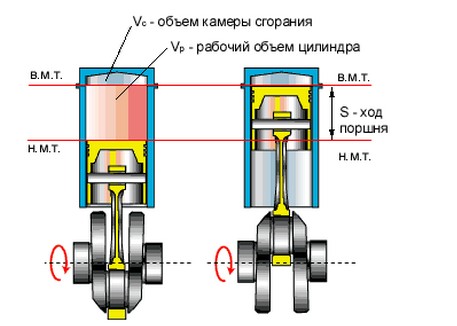

Сообщение Serg57i » 17 ноя 2016, 02:01
Р-Дизель писал(а): Рабочий объем двигателя становится меньше. А в случае нагара - еще меньше.
Это технически не совсем верно...
Сообщение Р-Дизель » 17 ноя 2016, 02:26
Не согласен. При нагаре (клапана, днище поршня, стенки камеры сгорания), при всех неизменных величинах т.е геометрии цилиндра, увеличивается компрессия в испытуемом цилиндре. Это и есть прямое следствие уменьшения рабочего объема.
Сообщение Serg57i » 17 ноя 2016, 02:56
Это рабочий объем. Так что - не вяжется... Вы,наверное, хотели сказать - уменьшение камеры сгорания.
Р-Дизель писал(а): увеличивается компрессия в испытуемом цилиндре. Это и есть прямое следствие уменьшения рабочего объема.
Сообщение Р-Дизель » 17 ноя 2016, 15:46
Да, не так. Это будет полный объем Vc+Vp. Имел ввиду именно это.
