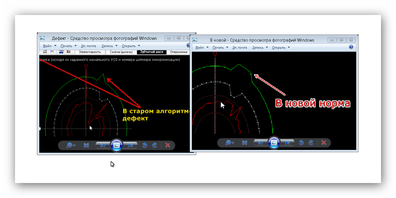

sanya.map писал(а):Получил новое ПО,но!!!!!При запуске выкидывает скрин №1 при закрытии №2,но и это ещё не всё, открыл старый файл Css,и сразу неувязочка.Так вот в старом алгоритме было информативнее,потому как по старому скрину (файлу) я заброкавал ДПКВ Ваз21115 и был прав на 100%,открой я тогда этот файл в новой,дефекта бы не заметил.А дефект был именно в ДПКВ.Я его гдето тут выкладывал.Да и обороты разные и не как 487 и тем более 216 об/мин. Может это у меня одного такое?
Выложите файлик. Посмотрим. Обороты показывает правый маркер в окне эфф-ти. Куда его подвинете, там и обороты покажет.

Alex_42 писал(а):Выложите файлик. Посмотрим. Обороты показывает правый маркер в окне эфф-ти. Куда его подвинете, там и обороты покажет.
Да действительно двигая маркер смотрим на любом участке обороты,но почему они в одной точке разные?Да и не принципиально,я обороты если надо по другому посмотреть могу,мне интересует правдивая инфа. Вот https://yadi.sk/d/SKq43pZtgAiLu

Давно это было,помню что машинка могла когда ей вздумается заглохнуть и также завестись.Была у меня осцила при прокрутке с явным дефектом,но не найду,это та же но завелась (с пятого раза)случайно.А снимал как и все остальные при тесте Css.
Честно говоря, дефекта на осциллке я не увидел. Часто встречается, что после пропусков импульс 1-го зуба имеет меньшую амплитуду. В частности, при снятии сигнала индуктивной линейкой картинка такая же. Есть небольшой дефект в районе 32,33 зубьев. Но, тоже незначительный. Алексей говорил, что новый алгоритм точнее обрабатывает ускорение КВ и менее чувствительный к помехам. Если бы вы точно бы смогли описать дефект диска, то было бы ясно - правду показывает скрипт или нет.

Сообщение sanya.map » 23 апр 2015, 03:17
Alex_42 писал(а):Честно говоря, дефекта на осциллке я не увидел. Часто встречается, что после пропусков импульс 1-го зуба имеет меньшую амплитуду. В частности, при снятии сигнала индуктивной линейкой картинка такая же. Есть небольшой дефект в районе 32,33 зубьев. Но, тоже незначительный. Алексей говорил, что новый алгоритм точнее обрабатывает ускорение КВ и менее чувствительный к помехам. Если бы вы точно бы смогли описать дефект диска, то было бы ясно - правду показывает скрипт или нет.
А причём тут диск, я забраковал ДПКВ по силе сигнала, я же писал что на не запуске дефект явный был,заменили ДПКВ и машинка уехала,правда звонил хозяин и отчитался что после замены ДПКВ заводится когда я (т.е хозяин) захочу и перестала самопроизвольно глохнуть.Мне самое главное не потерять клиента и результат.

Сообщение sanya.map » 23 апр 2015, 06:06
Моё рассуждение.Если такие файлы обрабатываются с линейкой(приятно не зависают и проходят на ура),то и при тесте с иглой такой же результат будет?.А значит, как делать дефектовку сигнала ДПКВ при анализе эффективности работы цилиндров?Вот по этому и разница в нововом и старом алгоритме расчётов по сигналу ДПКВ.О чём я и писал выше.Если бы эти сигналы обрабатывались не в ущерб правдоподобности инфы,то другое дело.Но когда не проходил тест по эффективности цилиндров (в старом алгоритме) то меня уже настораживал факт работы ДПКВ со всеми вытекающими отсюда последствиями,не корректная работа ХХ(режим со средних и высоких в ХХ) или же дефект Демпферного диска(зубья,биение и т.д),а что получается сейчас,любой сигнал даже кривой проходит и придётся всё равно смотреть на осцилку.А зачем тогда скрипт?Это не есть хорошо.И ещё про гистерезисы-мистерезисы,они нам надо?Нам нужен чёткий стабильный сигнал,на основе которого и делалась бы диагностика,а следовательно и правдивые тесты,а как их там называют, все эти штучки-дрючки простому обывателю диагносту не к чему,у нас другие задачи, мы же не программисты.А по мне бы меньше всяких украшений (цяцек)и больше правдивойинфы.Без обиды.Это моё мнение.

sanya.map писал(а):Моё рассуждение.Если такие файлы обрабатываются с линейкой(приятно не зависают и проходят на ура),то и при тесте с иглой такой же результат будет?.А значит, как делать дефектовку сигнала ДПКВ при анализе эффективности работы цилиндров?Вот по этому и разница в нововом и старом алгоритме расчётов по сигналу ДПКВ.О чём я и писал выше.Если бы эти сигналы обрабатывались не в ущерб правдоподобности инфы,то другое дело.Но когда не проходил тест по эффективности цилиндров (в старом алгоритме) то меня уже настораживал факт работы ДПКВ со всеми вытекающими отсюда последствиями,не корректная работа ХХ(режим со средних и высоких в ХХ) или же дефект Демпферного диска(зубья,биение и т.д),а что получается сейчас,любой сигнал даже кривой проходит и придётся всё равно смотреть на осцилку.А зачем тогда скрипт?Это не есть хорошо.И ещё про гистерезисы-мистерезисы,они нам надо?Нам нужен чёткий стабильный сигнал,на основе которого и делалась бы диагностика,а следовательно и правдивые тесты,а как их там называют, все эти штучки-дрючки простому обывателю диагносту не к чему,у нас другие задачи, мы же не программисты.А по мне бы меньше всяких украшений (цяцек)и больше правдивойинфы.Без обиды.Это моё мнение.
Давайте определимся. Окно эффективности цилиндров предназначено именно для общей оценки состояния двигателя, а не для проверки датчиков. Многие жаловались, что тест не всегда проходит, поэтому Алексей доработал алгоритм. Теперь, имеем два варианта алгоритма. Первый - старый, им пользуемся постоянно, а если тест не проходит или искажен, либо снимаем сигнал инд. линейкой, то включаем новый алгоритм. По поводу ДПКВ. У меня за 6 лет только один дохлый ДПКВ попался. В обрыве был. Это довольно надежный датчик и он редко выходит из строя. В основном, косяки с проводкой и с разъемом. Про гистерезис. Это не украшательство и не фильтр. Он не влияет на форму сигнала. Гистерезис - в данном случае, это режим синхронизации, позволяющий добиться более устойчивой картинки в режиме экспресс-диагностики на шумных сигналах.
