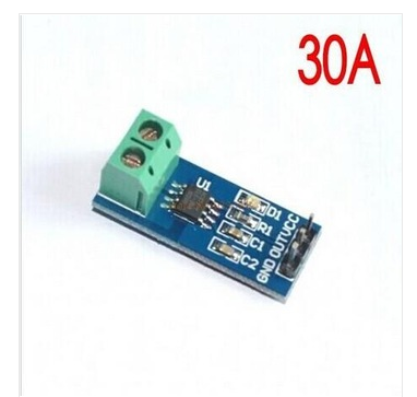

Сообщение Виджар » 18 апр 2015, 16:51
Не вынес ожидания.... :D ..заказал еще и 4шт. ACS712T в сборе на платках. Посмотрим что получится. Вот такого плана...

Сообщение dsvdp » 20 апр 2015, 19:19
Про датчики тока и как с ними работать нужно в отдельную тему перенести, а то разговор не по теме.
Датчик тока ACS712 30А на кардуино по 195 руб. http://carduino.ru/product_info.php?products_id=2148
Как пользоваться http://www.rlocman.ru/shem/schematics.html?di=113339

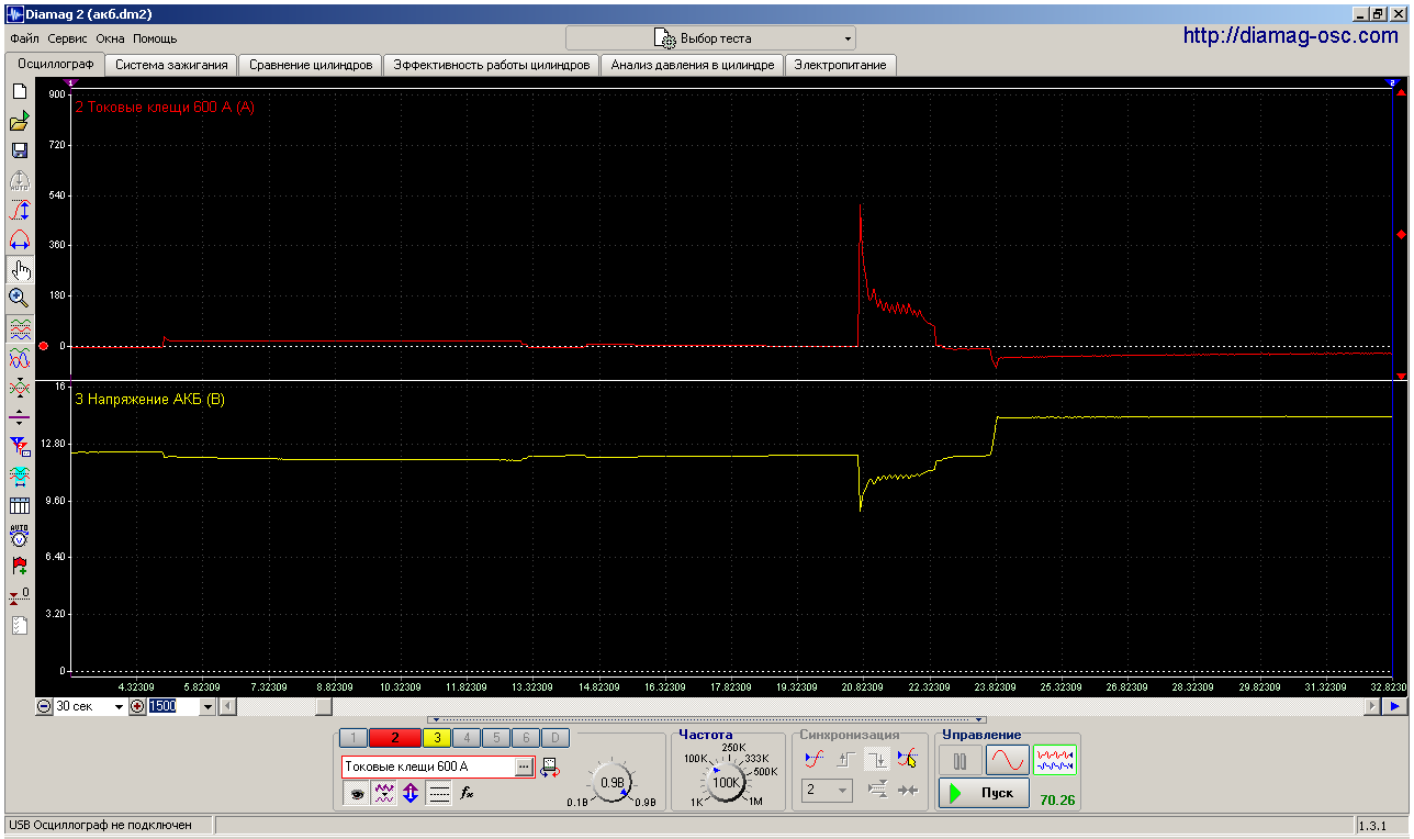

Сообщение dsvdp » 09 май 2015, 00:38
Вот относительно нормальный результат скрипта ElPower (машина приора)
илп норм2.rar
файл осциллограммы к картинке

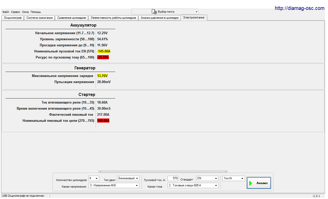

Re: Скрипт ElPower
Сообщение dsvdp » 09 май 2015, 00:45
Результаты остальных замеров не адекватные, с той же машины сделанные в то же время.
Не пойму почему так считает скрипт. Если смотреть осциллограмму, просадка напряжения, токи стартера видны совсем другие. Скрипт путём не работает, или я что-то не правильно делаю? Клещи располагал по разному в пространстве, старался чтоб перпендикулярность соблюдалась.
На осциллограмме скачки тока в момент включения стартера - это разрывы как я понял (2 разрыва.)?
илп ненорм.rar
осциллограмма к картинке
dsvdp
Сообщения: 281
Откуда: Оренбургская область
Re: Скрипт ElPower
Сообщение Alex_42 » 09 май 2015, 00:58
Вот смотрите, нестыковочка. На втором файле всплески по напряжению еще сильнее выражены.
Re: Скрипт ElPower
Сообщение Стив » 09 май 2015, 01:27
Может , не по теме... Мы с RUSлан,ом делали этот скрипт на одной машине одновременно Постоловским и Диамагом. Расхождения минимальные, их можно списать на плохое зрение при установке ноля токовых клещей

Re: Скрипт ElPower
Сообщение dsvdp » 09 май 2015, 06:44
Пик просадки напряжения и максимальная сила тока должны быть зеркальные?
