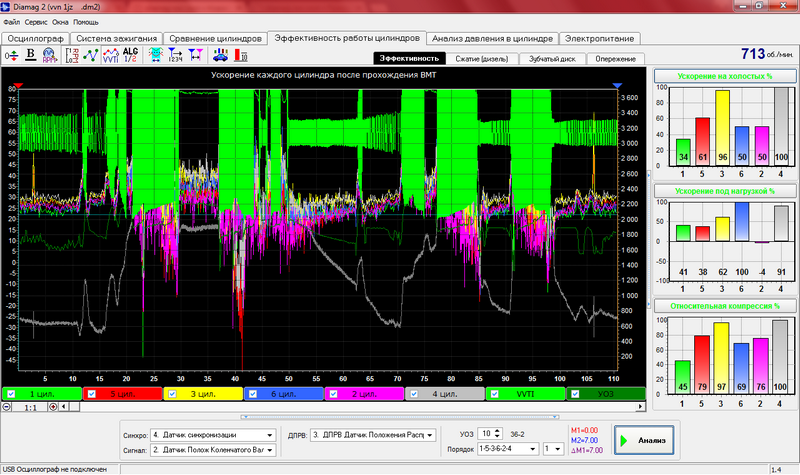

что видел сам др прокрутка-- мне кажется не отрегулированы клапана
пробовал смотреть сиcтему vvt как в теме viewtopic.php?f=15&t=252&start=0
получилось что то непонятное
а при использовании Автоматического расчета и отображения угла ДПКВ/ДПРВ
вижу как меняется угол между рв и кв значит vvt работает ?
https://cloud.mail.ru/public/CVeW/1B2twmZW2

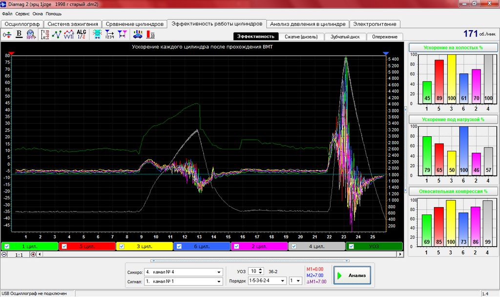

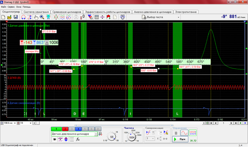

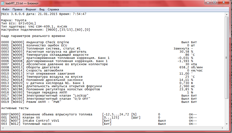

Сообщение shulevs » 05 ноя 2015, 16:33

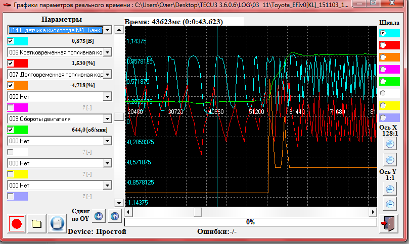

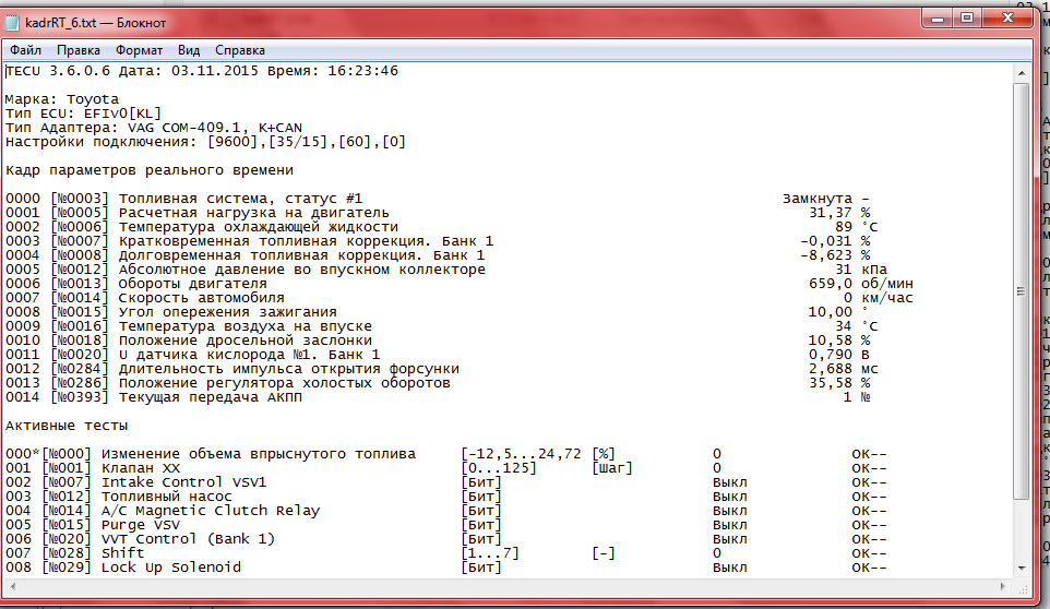

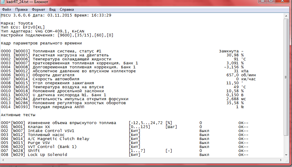

вот что имею
еще ездид к специалистам на сегодняшний момент имеем
работает ровно но очень шумно клапана и постукивает где то снизу в районе 5 6 цил
субьективно при прогазовках из вых трубы дымит рядом газель брата такого нет
и тяга все таки меньше чем раньше
03 11.rar

мои рассуждения такие
что где то подсос на выхлопе и комп увеличивает подачу топлива
но как проверить у меня нет дымогенератора и газоанализатора
а может такое быть когда есть микротрещина в вып коллекторе правда по звуку ничего нет
01 11 когда изм мап.rar

Сообщение pvzhar42 » 05 ноя 2015, 17:36
почему у вас текущая передача везде N1? и признак холостого хода проверьте, если сканер позволяет.

Сообщение shulevs » 05 ноя 2015, 17:56
понял
вот с моторов
