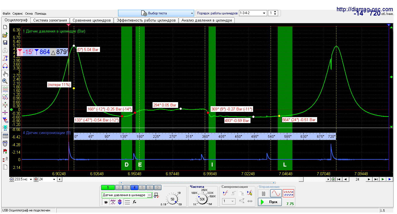

а по сути раннее цепь метки на зуб

Сообщение SVP » 03 дек 2015, 19:43
распредвал опаздывает

Сообщение SVP » 03 дек 2015, 19:46
начало открытия выпускного 130-135 гр а идиал 145гр

Сообщение SVP » 03 дек 2015, 19:55
красные точки это несоответствие по градусам

Сообщение serikpai » 03 дек 2015, 19:56
Второй и третий цилиндр 4 цилиндр крутанул трамблер позже.

Сообщение serikpai » 03 дек 2015, 20:17
Значит вытянута цепь ,если перекинуть на зуб будет много ? 1 зуб примерно 15 градусов (где то читал).

Сообщение SVP » 03 дек 2015, 20:36
однозначно цепь распред вал отстает от каленвала перекинь цепь на зуб позже если не поможет получится позднее зажигание то меняй цепь растянулась

Сообщение SVP » 03 дек 2015, 20:58
для начало проверь натяжитель цепи

Сообщение serikpai » 03 дек 2015, 21:03
Перекинул ,теперь 149 многовато. Как лучше пока оставить до замены цепи ,так или назад вернуть?

Сообщение serikpai » 03 дек 2015, 21:10
В 1 цилиндре 153 градуса
