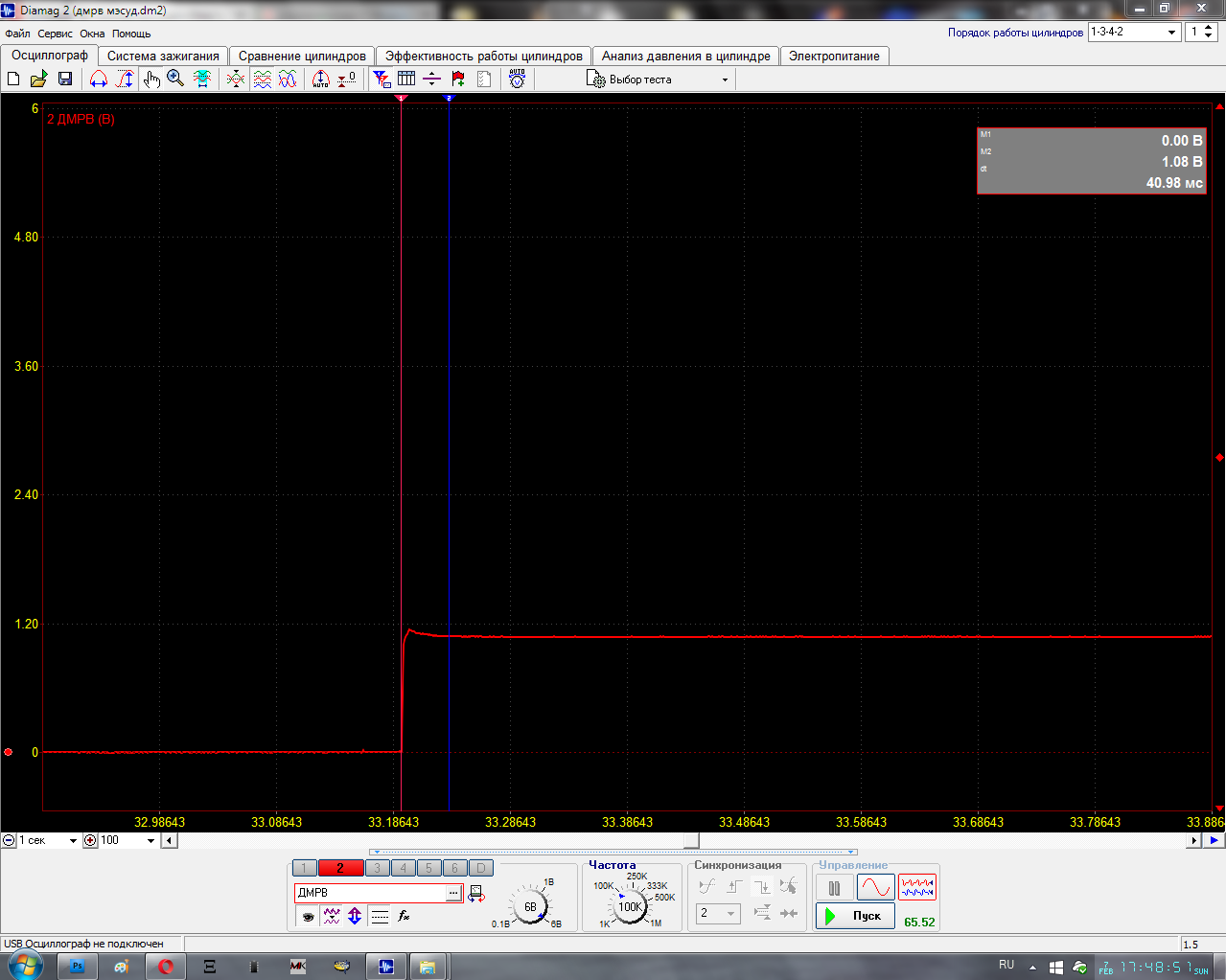

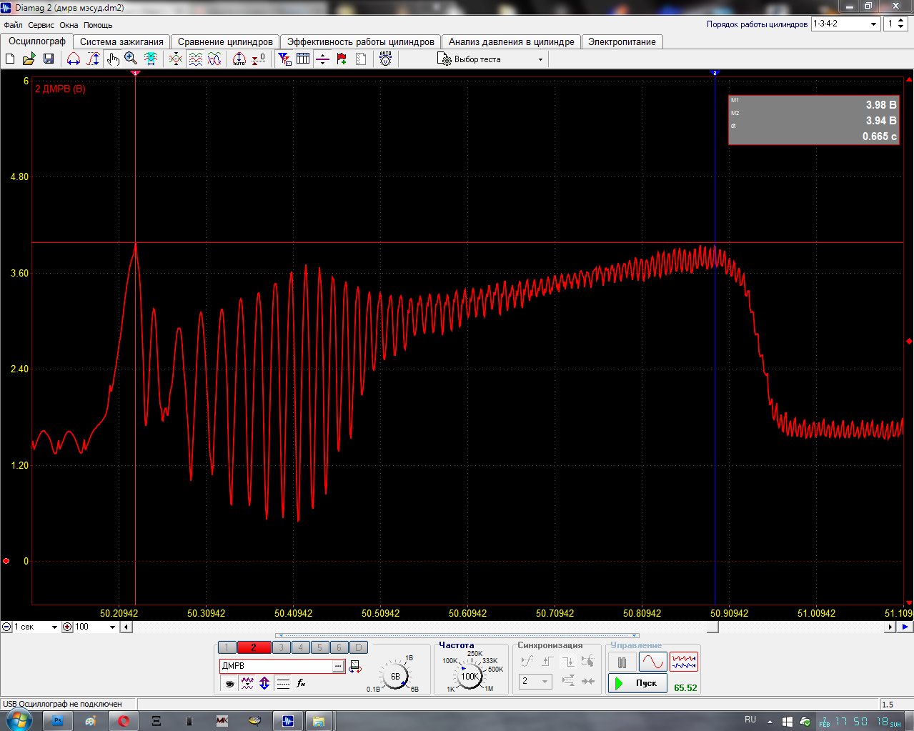

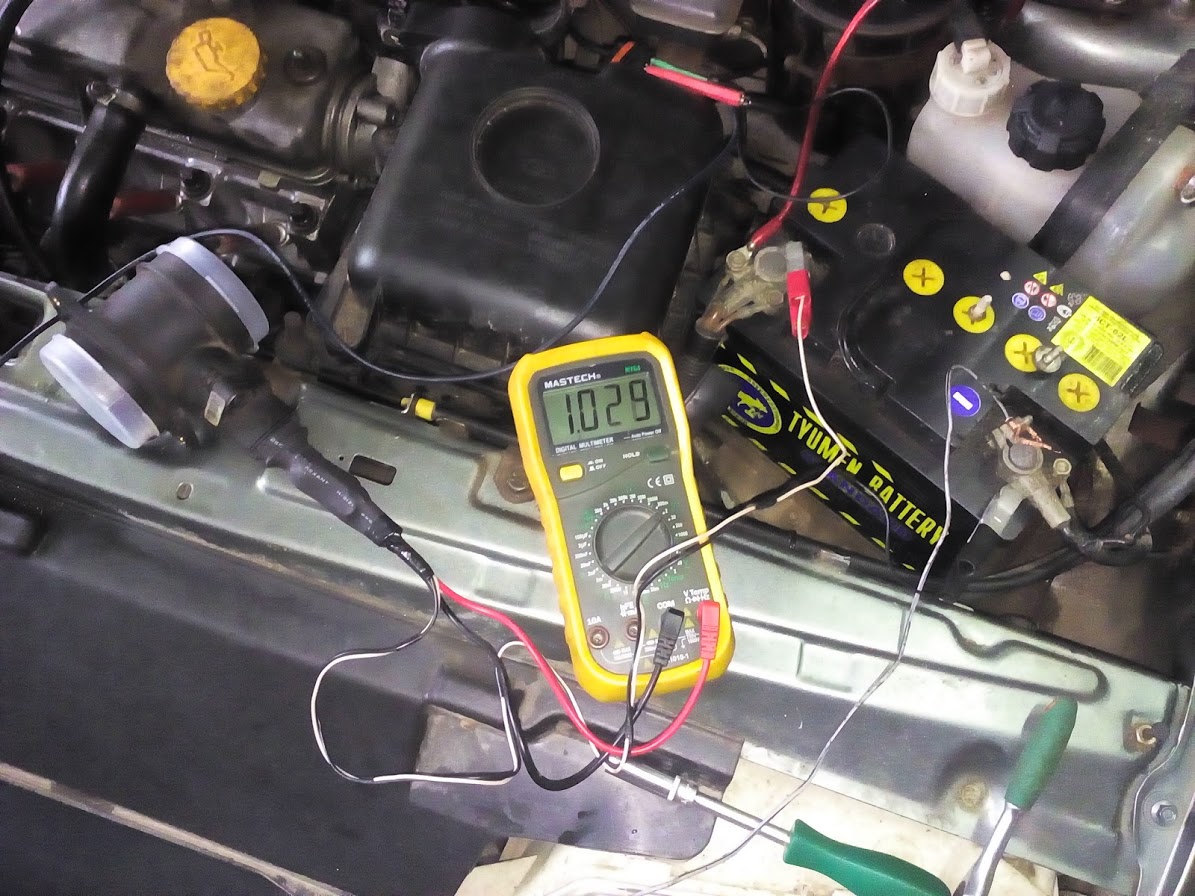

Сообщение telepnev » 08 фев 2016, 01:58
Виджар писал про синюю коробку. На сколько я знаю, они сейчас все идут в синих коробках. Жёлтых больше нет. Катухи тоже в синих теперь идут.
Так вот, два датчика. Один старый, а второй новый из синей коробки. По замерам мультиметром и по АЦП в сканере, старый и видно, что не рабочий, новый и видно, что новый. По расходу топлива это тоже отражается. Будет время, ещё потестирую свой собственный датчик, на своей машине, который тоже в состоянии нового, но он из жёлтой коробки, четыре года назад установленный.
А пока сабж. 116 датчик, двигатель 2111.
2016-02-07 17-48-58 Diamag 2 (дмрв мэсуд.dm2).png (97.24 Кб) Просмотров: 4494
2016-02-07 17-50-22 Diamag 2 (дмрв мэсуд.dm2).png (151.21 Кб) Просмотров: 4494
Скрина со сканера не сохранил, к сожалению. 1,035 показывал.

Вот если по старым добрым замерам мультиметром и сканером всё понятно. То по осциллографу ничего не понятно.
Форма переходного процесса вообще не на одну эталонную не похожа. Маркеры выставлять, что бы время замерять, как я понял нужно выставлять так. Перед самым скачком первый, второй там, где напряжение перестанет меняться. Напряжение снятое осциллографом, вообще не соответствует тому, что видно в сканере или мультиком. Почему?
Все осциллки и картинки https://yadi.sk/d/0MZZeKEioSuNV
Сергей.
telepnev
Сообщения: 209
Откуда: Боровичи
Re: Проверка ДМРВ
Сообщение Виджар » 08 фев 2016, 07:28
Ну да, что то по осцилке на новый не похоже совсем. И переходной процесс, и АЦП. Может масса плохая была при съеме? Откуда вообще она бралась?
