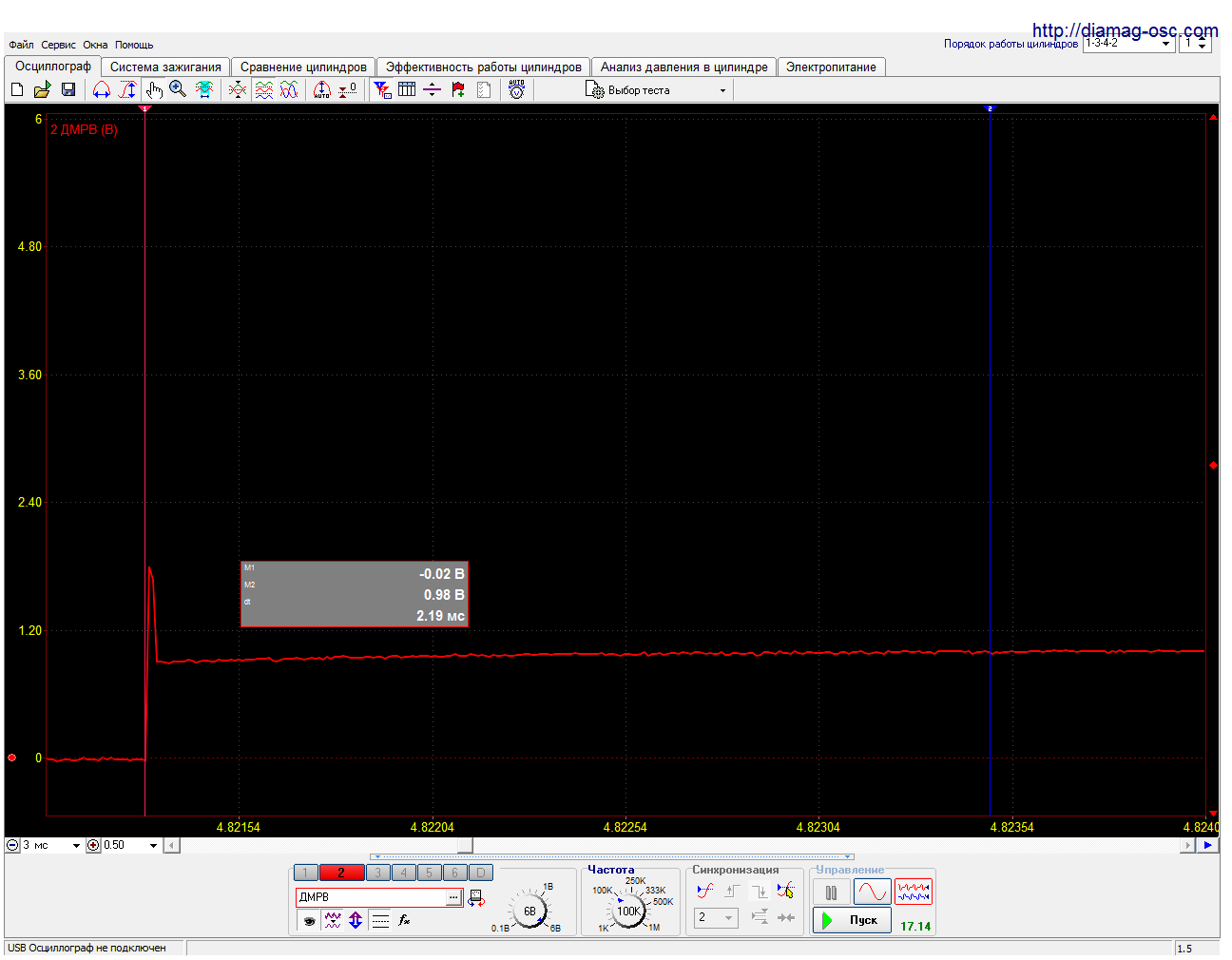

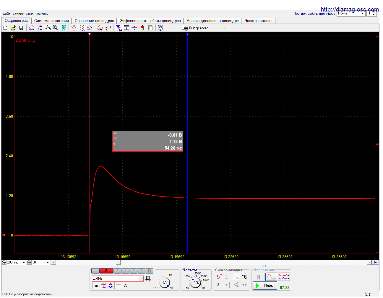

Появилась у меня тут одна мысля. Думаю надо сделать более расширенную проверку.
Вот смотрим мы переходной режим прямо на авто. Диамаг в моём случае был подключен по инструкции, масса с корпуса была кинута на минус АКБ. :(
А не вносило ли это коррективы в сигнал? В домашних условиях решил поэкспериментировать.

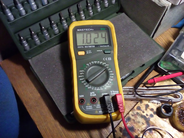

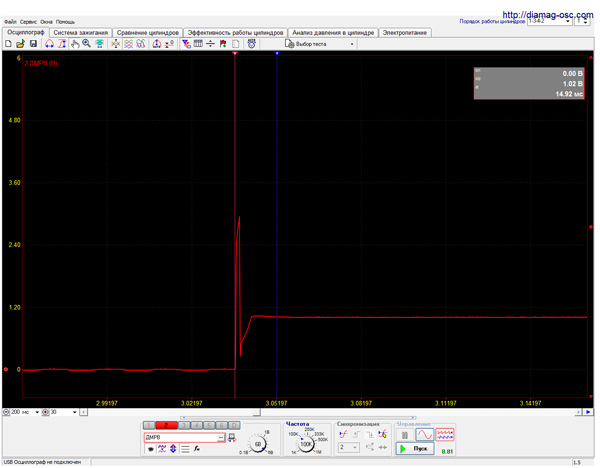

Вот вам переходной процесс, со скачком и с быстрым переходом. И показания в итоге сходятся с мультиметром. То же самое и с массой от клеммы БП на корпусе Д2.
ДМРВ всё тот же, что был забракован парой постов выше. Только я его ради интереса намыл очистителем для ДМРВ.
(Тут отвлекусь, просто так, ради интереса, уж больно пыльный был. Чуда конечно же не произошло, этих экспериментов у меня наделано куча. Мыть убитые датчики бессмысленно).
Так вот напряжение по мультику теперь на нём ~1,020, собственно, что мы видим и на осцилле.
Время включения в работу кстати чуть меньше 15 мс, по бошу, так он вообще в допусках))
Осталось всё то же самое проверить на авто с питанием от АКБ, с массой на АКБ и без неё. И точно так же с тестером ДМРВ.
Тестер самодельный, по мануалу боша. Крен 5 использовал. Блок питания у меня самодельный из БП от ПК.
Предполагаю, что переходной процесс правильнее мерить, как раз с использованием тестера. И если на авто, то корпус Д2 не соединять с клеммой АКБ. Массы не на всех диагностируемых автомобилях в идеале и чаще в плохом состоянии. А взяться за ремонт и протяжку масс не всегда представляется возможным.

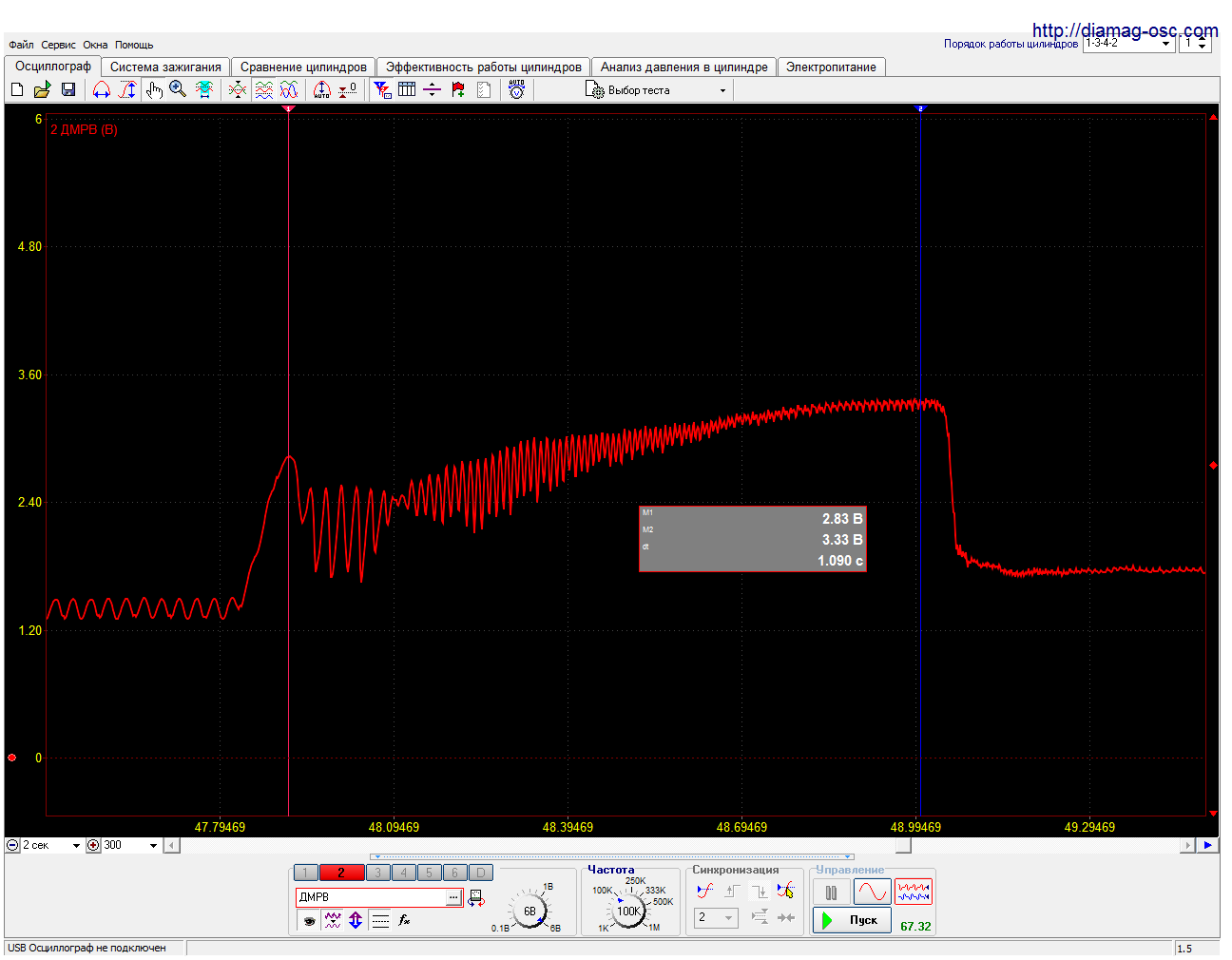

Вот поснимал осциллки со своего ДМРВ. Полностью исправный, работает без нареканий по всем признакам. Около 4 или 5 лет назад куплен и установлен. Тогда они ещё шли в жёлтых коробочках. Так же сравнил разницу в показаниях с подключенной массой осциллографа и без неё. В общем-то разницы нет на моей машине. У меня все массы протянуты и разведены.

Измерение переходного процесса тестером.

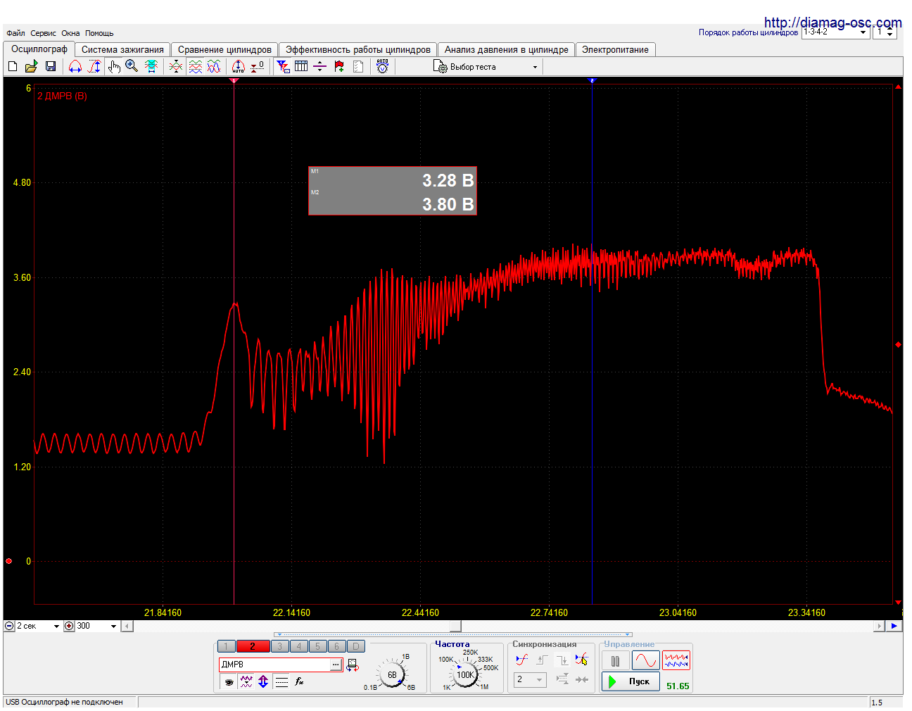

ГАзовка

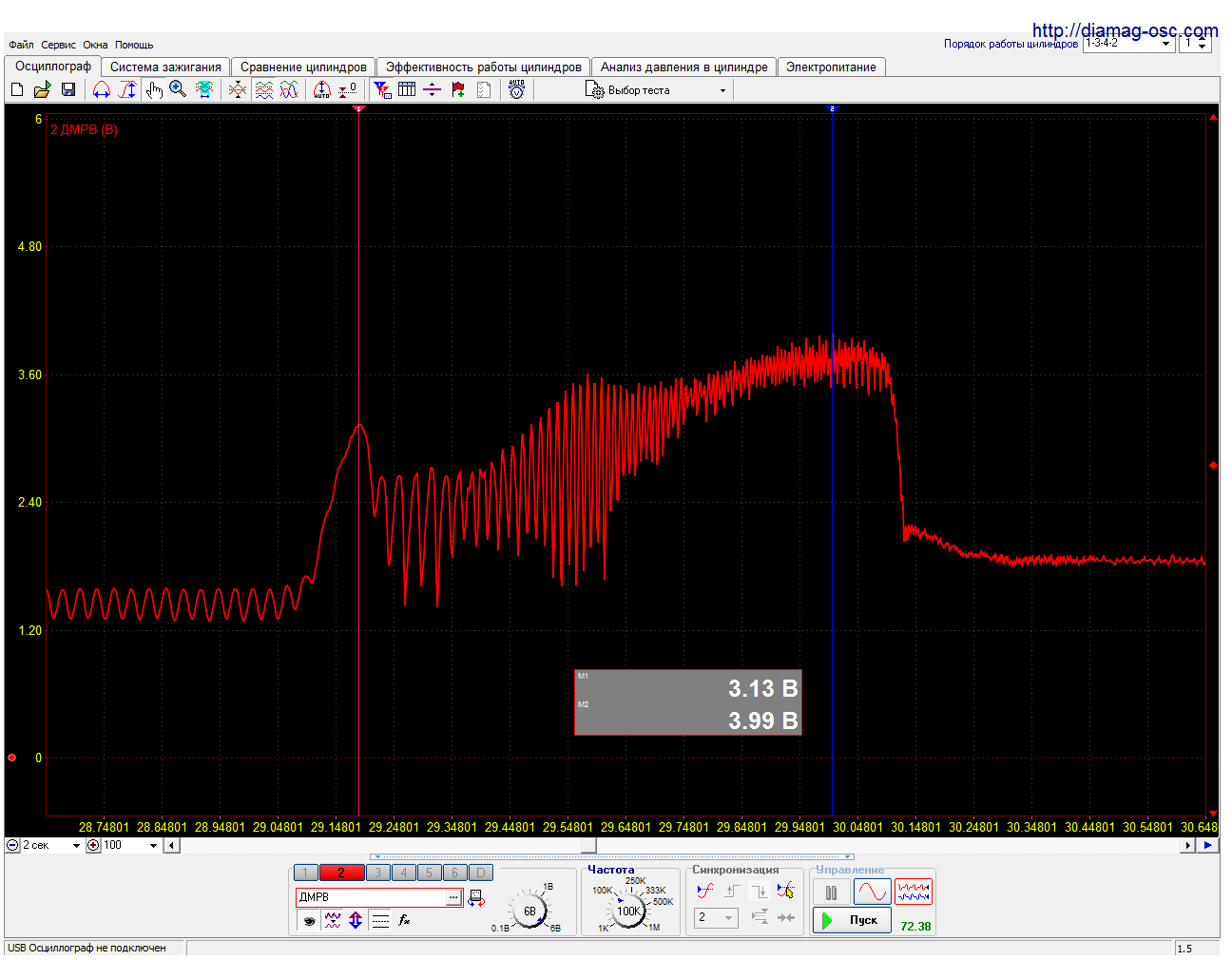

Ну и подкинул старый ДМРВ, что снял с авто которое описывал в прошлый раз.
Архив со всеми снятыми осциллками https://yadi.sk/d/AxAR-kQtokmpV
По итогу, почему я не вижу нигде такого красивого перехода, как на типа эталонах? Почему я не увидел нигде скачка выше 4 вольт при перегазовке? Я делаю, что-то не правильно? С осциллом, что-то не так? С машинами, что-то не так? Или всё же с эталонами?

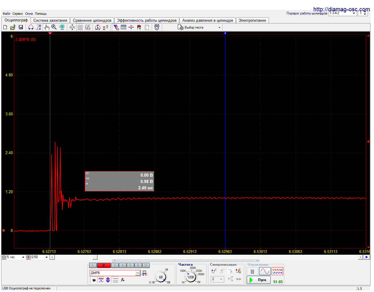

Вот вам ещё на засыпку, осциллки с поддельного бошевского дмрв 037.
Датчик ровно такой, как описан тут http://www.niva-faq.msk.ru/tehnika/obsc ... _bosch.pdf
Как газовку делаешь? наиболее резкая газовка будет на мой взгляд, когда дергаешь тросик возле дросселя.
Я когда сам дроссель рукой поворачивал, резко так не получалось.

Я пробовал и рукой сам дроссель вертеть и тросик дергать.
Ещё терзают смутные сомнения, что на впуске много препятствий, гофра до фильтра, фильтр. На иномарках резонаторы стоят, на наших нету. Возможно надо попробовать ту же проверку с отсоединённым фильтром. Но это не есть правильно по моему. И не объективно. В конце концов, вполне возможно, что это сказывается старость мотора и слабое наполнение, хотя компрессия отличная. Если б все те же тесты с новым и старым ДМРВ, да на новом или откапиталеном моторе...

Сообщение dsvdp » 13 фев 2016, 22:29
Препятствия не при чём. За дросселем разряжение на холостом, резко дроссель открываешь, воздух моментально устремляется в сторону меньшего давления. Моментное устремление фиксирует ДМРВ. Отсюда вывод: если ДМРВ исправный, возможно разряжение за дросселем не такое низкое (не в норме).
