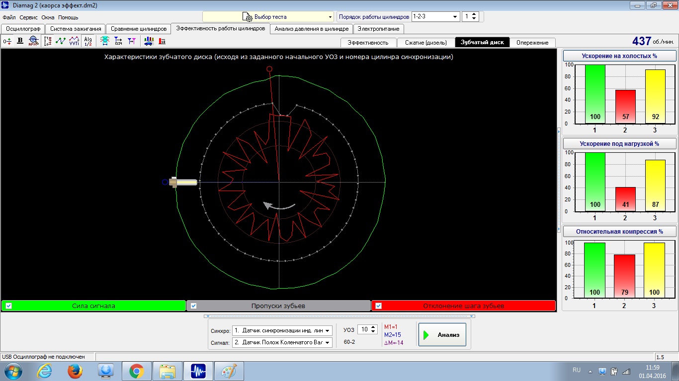

Вечерком заскочил посмотреть, сделал пару тестов. Но опыта маловато, поэтому появились вопросы.
Первый, и самый главный, почему датчик давления рисует какую-то не правильную осциллограмму? Пробовал два раза, с разными удлинителями. Единственное, не подключал синхронизацию, т.к. в справке написано, что для проверки меток это не обязательно.
Решил попробовать от обратного, сначала сделал тест эффективности, чтобы понять на какой зуб приходится ВМТ, а потом ДР + ДПКВ. Если я всё правильно понимаю, то расхождение есть. Но ошибиться боюсь.
По тесту эффективности вижу, что во втором цилиндре есть проблема, судя по всему и в механической части тоже. Компрессия по 13 очков.

Сообщение Johnson » 01 апр 2016, 20:59
По тесту эффективности видно что подвисает клапан во втором цилиндре.

Сообщение Serg57i » 02 апр 2016, 04:13
Мое мнение - в момент снятия ДД во втором- почти не открывался выпускной клапан. Зависнуть в закрытом положении физически он вряд ли сможет, скорее проблема с гидриком или с кулачком РВ. Чтобы поточнее увидеть - надо снять ДД в любом другом цилиндре, если получится.
