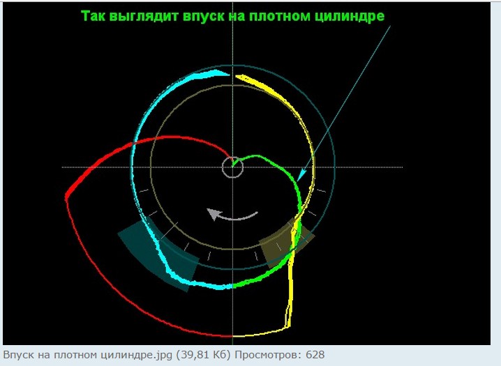

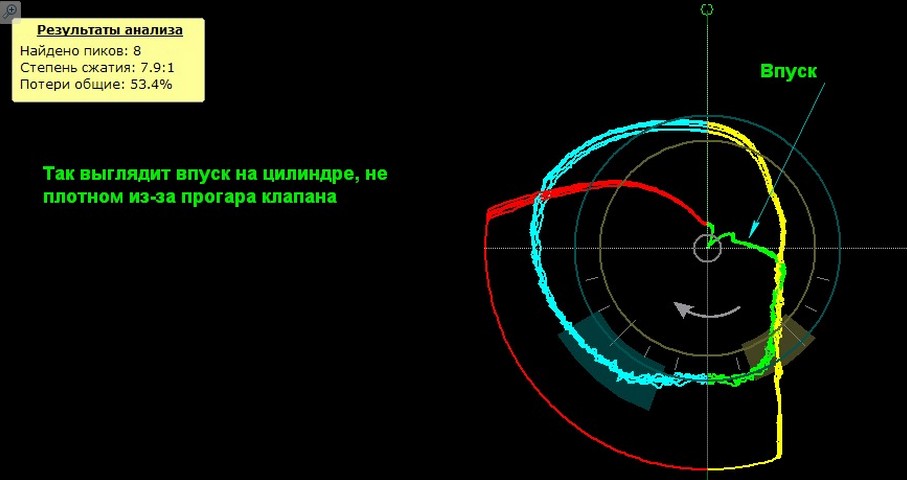

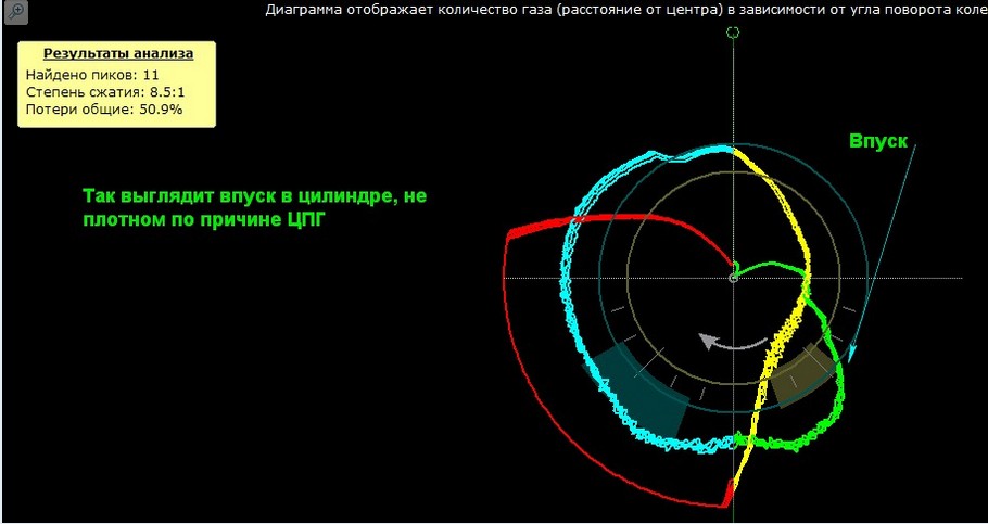

Похоже на неплотность из-за ЦПГ. Я пытался найти закономерность, но мало примеров подтвержденных по неплотности ЦПГ. В таком случае, по-моему, получается на диаграмме фаз характерная линия впуска, т.е. количество газа в цилиндре на впуске увеличивается больше, чем обычно из-за притока газа не только из впускного коллектора, где разрежение, но и из картера, где давление повышенное - через неплотную ЦПГ. В Вашем случае вроде есть эта закономерность, правда - выражена она слабо. Чтобы точно сказать - слишком мало опыта, пока - это только предположения. Сделайте примитивный хотя бы пневмотест - он должен более точно показать.
Вот мои изыскания. Если у кого есть такие подтвержденные примеры - давайте посмотрим.
