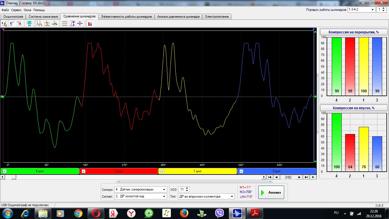

Сообщение volt36 » 06 янв 2017, 02:32
Не нашел другой подходящей темы .css не вышло,дк в неприличном месте торчал.Всем привет.Прошу обьяснить что не так.Пришёл Ховер аш3 2013гв бензин,4g69 если не ошибаюсь.Люди проездом,по дороге затроил.Лаунч ошибок нет.Сделал тест ДР во впускном,показала компрессии на впуске 4-100,2-60,1-76,3-61. по факту проверкой компрессометром 4-12атм,2-8,1-15,3-7.ну с 2м и 3м всё понятно,почему он наоборот указал 1й с 4м?https://yadi.sk/d/J_2sYeCD378228
