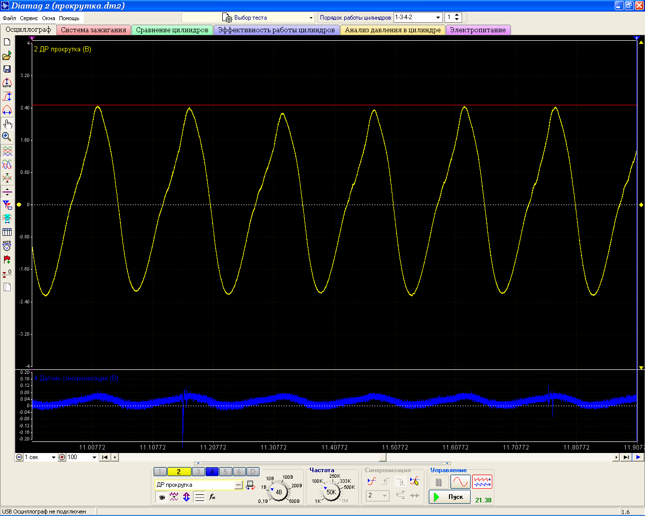

Решено. Причина была в разрегулированных клапанах.
Прокрутка др
