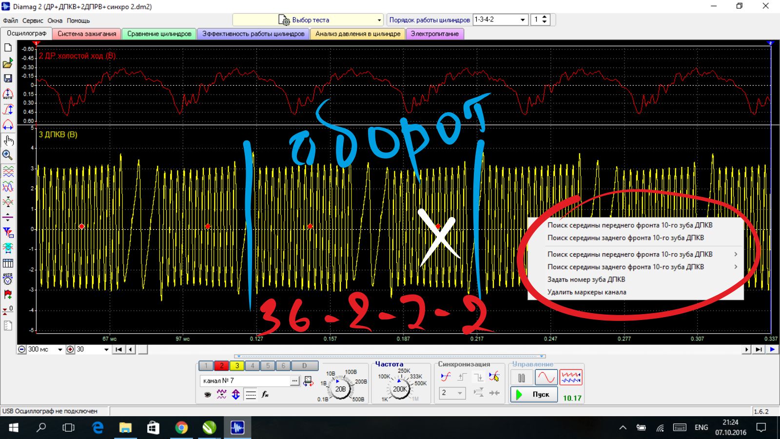

Здравствуйте! Не могу дать ума как мне сделать автоматический поиск нужных зубов на задающем диске с формулой 36-2-2-2. Подскажите как, если это возможно вообще.

Сообщение Alex_42 » 07 окт 2016, 02:29
Автоматического поиска нет. В помощь, маркеры. Они отображают номер зуба на который указывают (относительн пропуска 2 зубьев) и количество зубьев между маркерами.

Сообщение VitBank » 07 окт 2016, 03:27
Alex_42 писал(а):Автоматического поиска нет. В помощь, маркеры. Они отображают номер зуба на который указывают (относительн пропуска 2 зубьев) и количество зубьев между маркерами.
Спасибо за наводку, но не могли бы подробнее объяснить. Попробовал поставить два маркера но нет никакой информации про номер зуба. Возможно я использую не тот вид маркера.

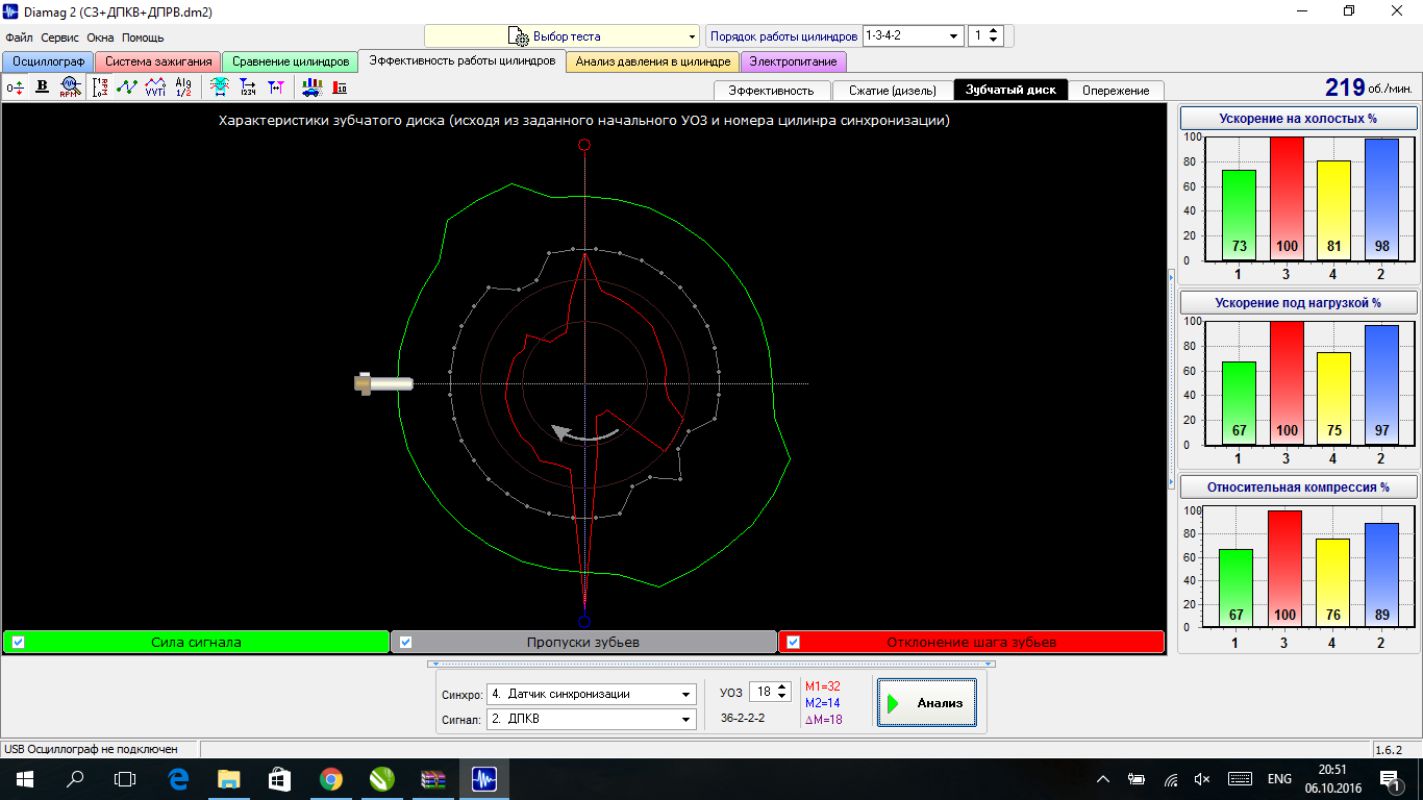

Сообщение Alex_42 » 07 окт 2016, 03:49
Смотреть надо во вкладке "Зубчатый диск".

Сообщение VitBank » 08 окт 2016, 01:35
Вы меня не поняли, наверное я не ясно изложил вопрос. В окне самописца, при нажатии правой кнопкой мыши можно найти необходимые зубья, но при формулах с несколькими пропусками программа начинает отсчет зубьев от каждого пропуска. Если попытаться выставить рамку по ДПКВ, то получается что попало. Скорей всего это не учтено в программе и требует доработки разработчиком.
На скрине указал границы оборота КВ и лишний маркет.

Сообщение Alex_42 » 08 окт 2016, 02:06
А, понятно. Необходимо учитывать разную формулу диска для правильного вычисления номера зуба ДПКВ. Пишите Алексею на почту.
