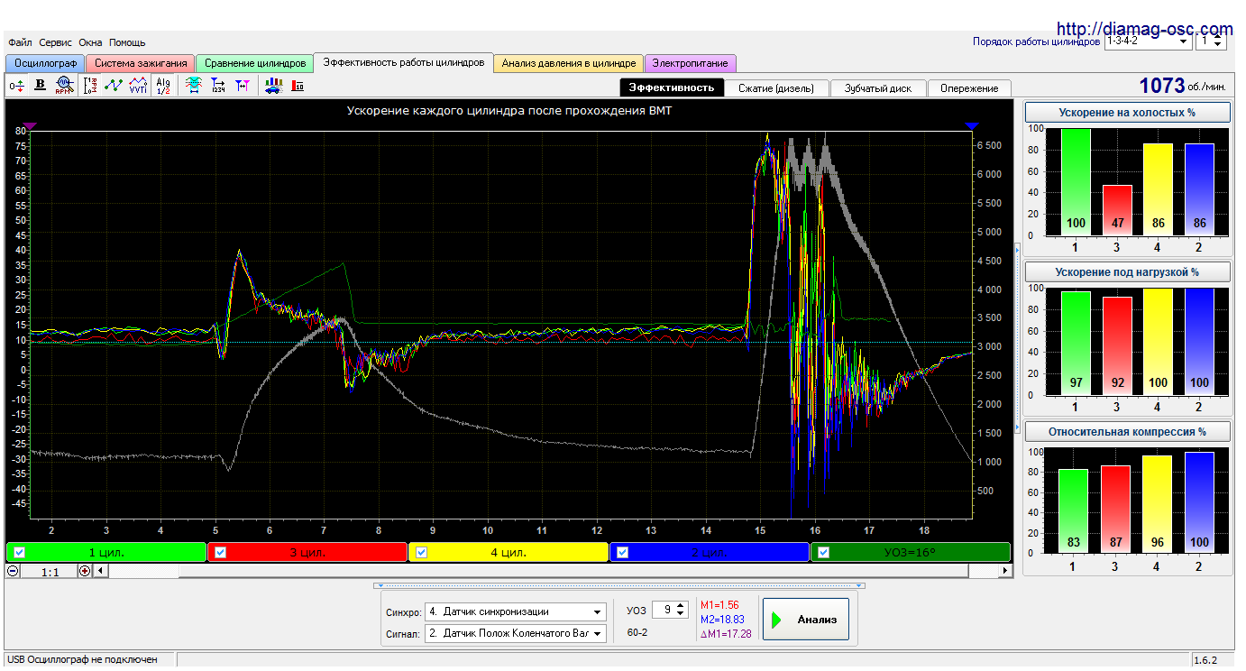

Сообщение KVA71780 » 26 окт 2016, 21:29
Добрый день. Сегодня делал тест эффективности на Джили МК, не могу понять по графику в чем проблема. В зажигании или форсунка?

Сообщение archer742 » 26 окт 2016, 21:51
KVA71780 писал(а):не могу понять по графику в чем проблема. В зажигании или форсунка?
Если перебои в искрообразовании, то цилиндр не может выдать, скажем, 75% мощности, он выдаст 0. Соответственно график ускорения данного цилиндра будет иметь резкие провалы до нуля и подъёмы до 100%, когда искра таки была.
А если проблемы со смесью (топливо, воздух), то цилиндр будет выдавать сниженную производительность всё время. Естественно, если помимо проблем со смесью имеются проблемы с зажиганием, то помимо сниженной производительности будут иметь место и провалы.
Какой цилиндр на вашем графике ниже остальных? Вот с него и надо начать дальнейшие проверки.

Сообщение KVA71780 » 26 окт 2016, 22:45
т.е. это получается третий цилиндр,(это на хх)

Сообщение DIAMAGOVEC » 26 окт 2016, 23:02
В данном графике видно что 3 цилиндр на ХХ выпадает немного, но на прогазовках все четыре цилиндра одинаково вносит свой вклад в работу. Это косвенно может указывать на потерю компрессии на ХХ оборотах. Но нужно еше датчиком разряжении проверить работу клапанов.

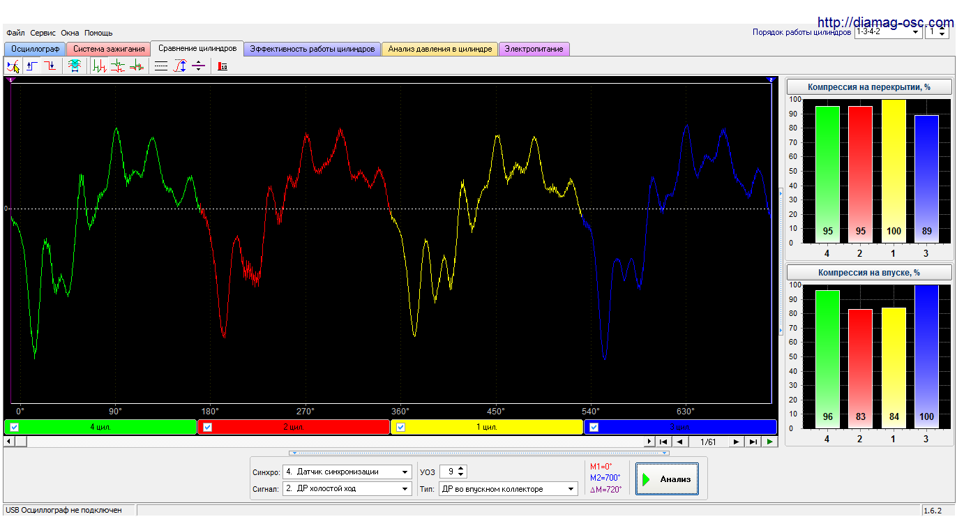

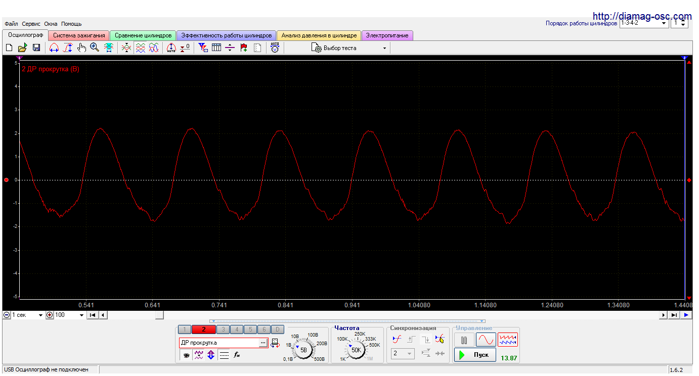

Сообщение KVA71780 » 27 окт 2016, 02:09
или этот

Сообщение DIAMAGOVEC » 28 окт 2016, 00:45
А метки ГРМ на месте? Что то осцилка на прокруте наклонена в лево...??? На др ХХ пик третего цилиндра выше всех, а значит компрессия по перекрытии низкая.

Сообщение Alex_42 » 28 окт 2016, 01:13
Сигнал ДР перевернут. Включите инверсию канала.
