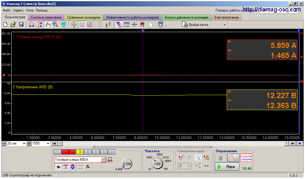

Сообщение мельник » 12 ноя 2016, 03:34
Вообщем поменял сегодня РДТ на этой приоре на новый, давление не поменялось 5 кг, но теперь стрелка как вкопанная почти не падает. Машина заводится хорошо. Замерил СС LC-1 до прогрева ДК1 при 60гр. 14,7-15,2. Вот думаю проблема в бензонасосе сопротивление почти в 2-а раза меньше у меня вышло 1,1Ом(изм)-0,5Ом(сопр тестора)=0,6 Ом д.б. 1,2, еще замерил самодельным шунтом ток правда на клеме АКБ при включении БН вышло 5,37 А, наверное с погрешностью т.к. на малых токах, давно не калибровал завтра попробую но думаю +/- 1, 2А
