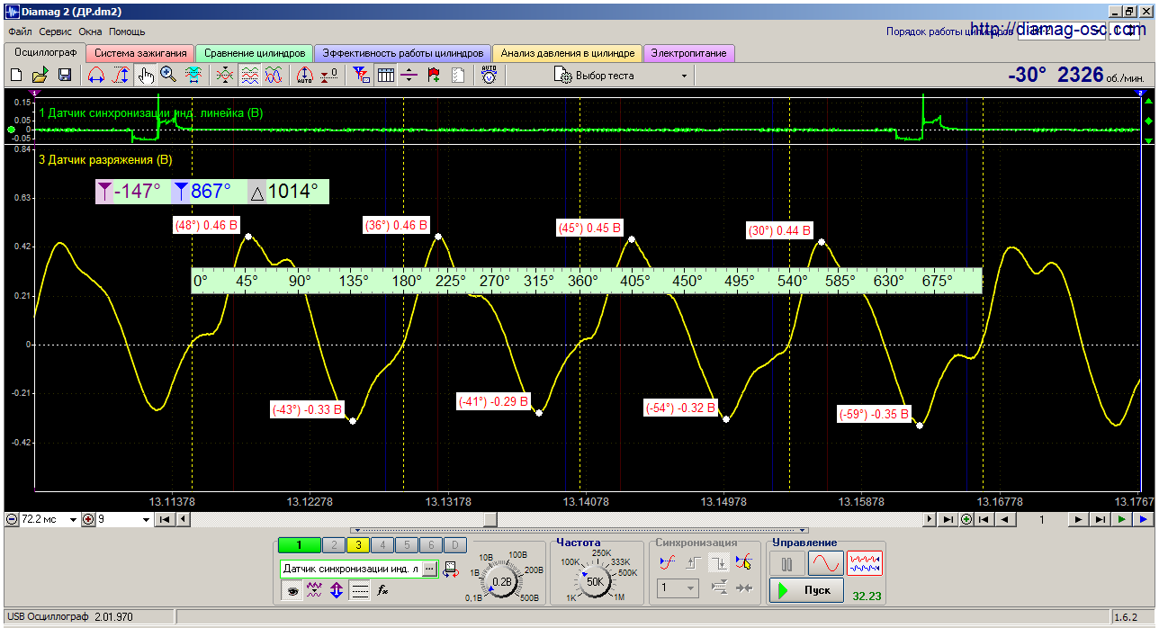

Сообщение KVA71780 » 30 окт 2016, 07:49
Alex_42 писал(а):Сигнал ДР перевернут. Включите инверсию канала.
перевернул

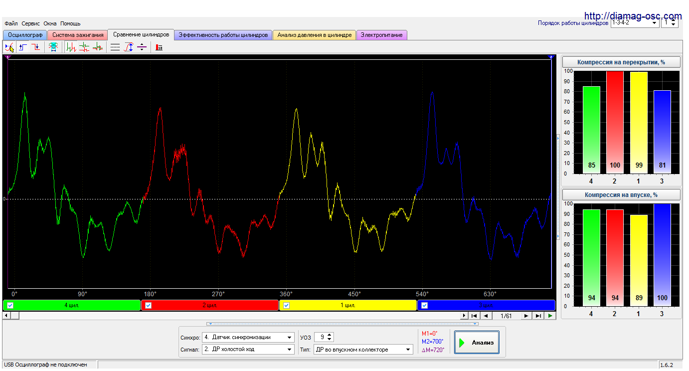

Уважаемые форумчане, прошу помощи анализа теста ЭРЦ.
Машинка 2114 с е-газом. Пробег 57 тыс. Когда работает на холостых, то иногда продрыгивает двигатель, например ровно работая может скакнуть на ускорение и на замедление, потом опять может до получаса работать ровно. Проверено все, включая подсосы ,подкидывали ЭБУ с Е-0, форсунки, эл.дроссель, провода, свечи и катушку. Компрессию мерили по 10 раз пневмотестером, отклонений нет. На холодную получилось поймать пропуск 1 цил. И в конце мне не понятно почему проваливаются 1,2 цил. а хвостики все-же сходятся. Думаю что убиты направляющие втулки клапанов, поправьте если я не прав.

.................Думаю что убиты направляющие втулки клапанов..........
От этого точно обороты не плавают.
И где это увидел, на какой картинке ?

Сообщение Alex_42 » 25 ноя 2016, 13:47
По одному тесту эфф-ти трудно, что сказать. Возможно зависание какого-либо клапана. Надо еще ДР на ХХ и на прокрутке сделать. ДД в 1-й цилиндр тоже не помешает.

Сообщение vlad73 » 29 ноя 2016, 03:46
Alex_42 писал(а):По одному тесту эфф-ти трудно, что сказать. Возможно зависание какого-либо клапана. Надо еще ДР на ХХ и на прокрутке сделать. ДД в 1-й цилиндр тоже не помешает.
Сняли осцилки ДР на ХХ и ДД в первом цил. Проблему так пока не решили.
