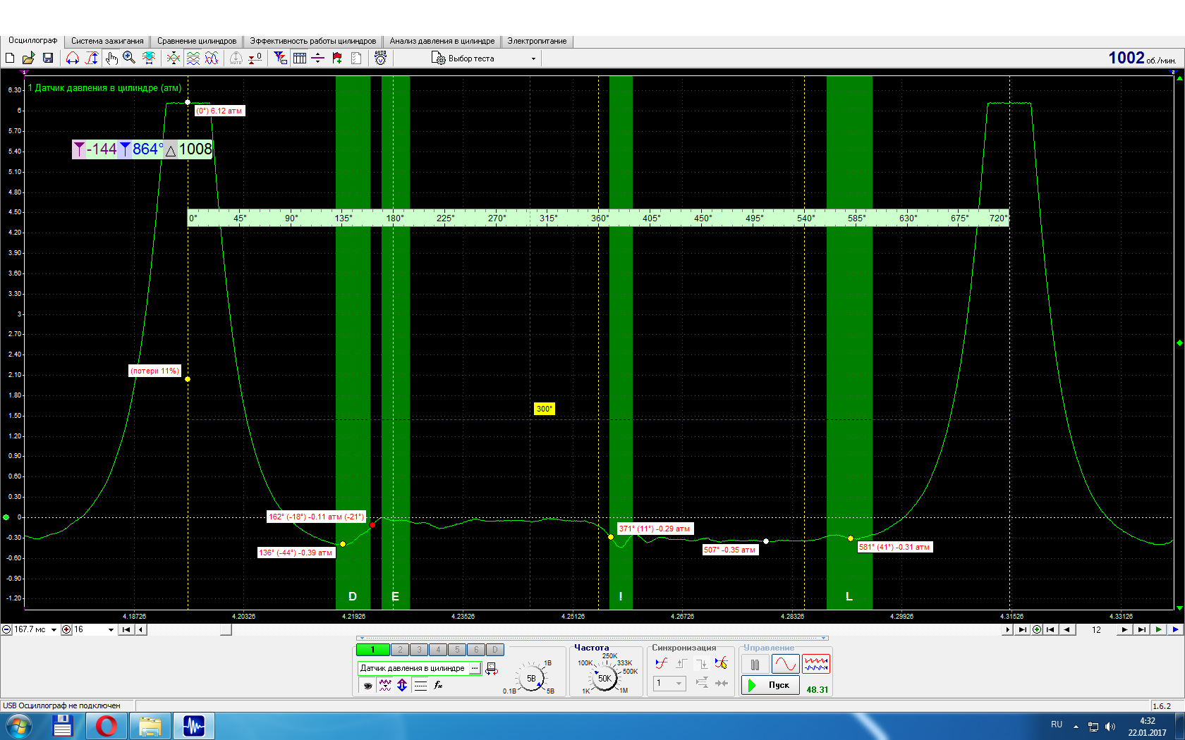

faRTRan писал(а):А можно поподробнее? У знакомого скоро намечается установка нестандартного распредвала, очень интересно попробовать выставить его с помощью Диамага. :roll:
Прежде всего если это 8кл. мотор то тут все просто выставляешь точку в полосе I открытие впускного клапана в 370 градусов. И все будет хорошо ехать. Главное нужно осознавать что нестандартный распредвал тяжело работает на холостых и чем он злее тем холостой нестабильней. Поэтому если рассматривать диаграмму то точки все время скачут и трудно сделать правильный выбор. Поэтому нужно слега приподнять обороты чтобы она выравнилась и колбасило ее как можно меньше. И потом когда просматриваешь в программе есть покадровая прокрутка нужно полистать и выбрать то место где точки совпадают несколько кадров подряд. Часто бывает что когда набираешь обороты все смещается в более раннею сторону или наоборот когда сбрасываются обороты все уходит на запаздывание.
В общем для 8кл. выставляешь время открытия в 370 градусов
для 16кл. Впуск 370 выпуск 135-138
если чистый спорт и только максимальные верха то впуск 370 выпуск 130 Но на низах и середине будет провал.
Метим звездочки и выезжаем на трассу снимать логи наполнения я использую сканматик но можно снимать и другими это не важно.
И не стоит забывать о том что нужно подправлять смесь !!! Иначе будет все трагично.

Сообщение OlegUsman » 22 янв 2017, 11:42
На одном фото 8кл ММ 54 распредвал
на другом 16кл ОКб Динамика 9,2 296
