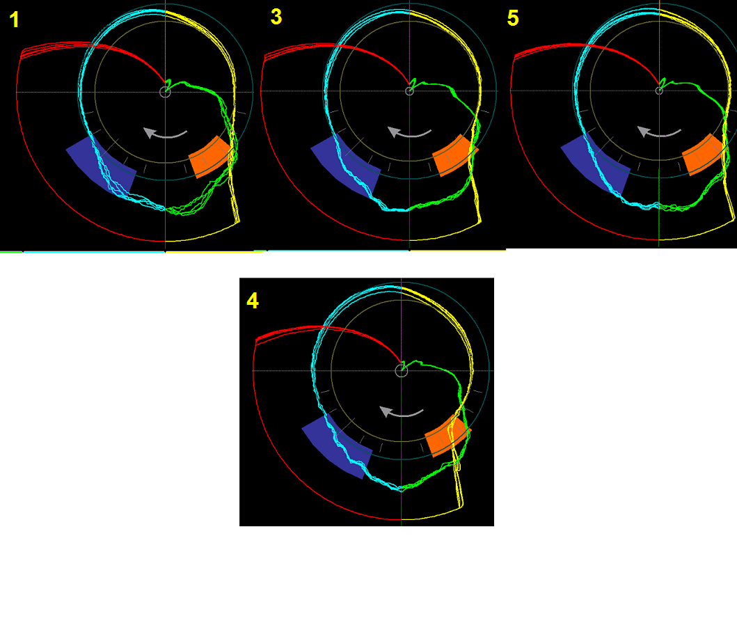

Сообщение Виджар » 18 фев 2017, 01:45
Андрей53, по Bosch ESI не надо вообще никогда равняться...там галиматья полная ))). а по ссылке вообще другой движок )). Все по импульсам ДПРВ правильно.... А вот с Выпуском по 1 банке косяк. Видно по сигналу ДД в 1-ом цилиндре. Сильно зажат клапан. Может конечно и с метками что, но не видно четкого открытия Выпуска. Поэтому больше склоняюсь к тому, что клапана зажаты. Странно конечно что все три цилиндра выпали по CSS.... я бы снял Датчиком Давления еще в 3-ем и 5-ом. Какая там картина по закрытию Выпуска. А так, скорей всего думаю нужна регулировка клапанов.

Re: Ленд Крузер Прадо фазы ГРМ
Сообщение Виджар » 18 фев 2017, 03:07
Ясно.... ну что то точно определенное сказать трудно. Но ясно одно, что надо разбирать смотреть Выпуск Банк 1. Если метки на месте, то проверить все таки зазоры клапанов. Косяк видно явно...
