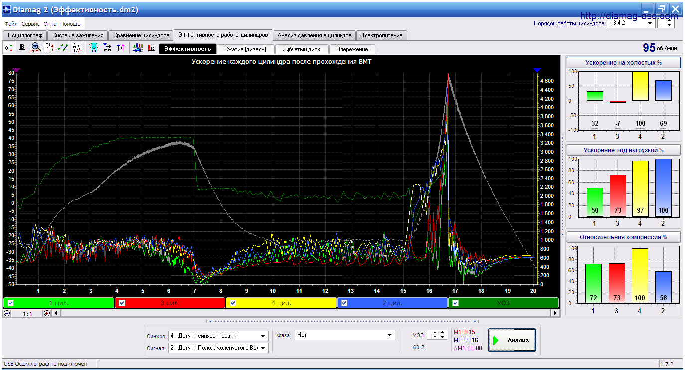

Добрый вечер коллеги,ситуация такая,Газель ЗМЗ 405, 16 кл.,инжектор.Неустойчивый ХХ,на средних ровная работа.Авто после капремонта двигателя.Хозяин говорит,до было тоже самое.По порядку:давление в рампе 2.7,ЭБУ проверен на другом авто,работает отлично,ошибок нет,катушки менял,свечи проверил под давлением,провода проверил,форсунки почистили до меня и проверил я на стенде. Подсоса воздуха нет,плюсы,минусы ЭБУ проверил под нагрузкой,Метки ГРМ стояли изначально не правильно,переставили стало еще хуже по осциллограмме, но авто стало лучше тянуть.Пробовал обогатит через сканер,улучшений явных не стало,УОЗ поиграл = 0.Тестером утечек все в норме- не более 20%.Выложу осциллограммы,посмотрите,кто-что подскажет все постараюсь проанализировать и перепроверить,где то, что то, наверное пропустил,нужен взгляд со стороны.Авто отправил пока, попросил у хозяина техперерыв :D .Надеюсь с вашей помощью, победить данную неисправность.

А дымом дули? Да, и посмотрите на осцылку эффективности, 3-й вообще отказывается работать, да и с1-ым беда - в эту сторону надо копать.
