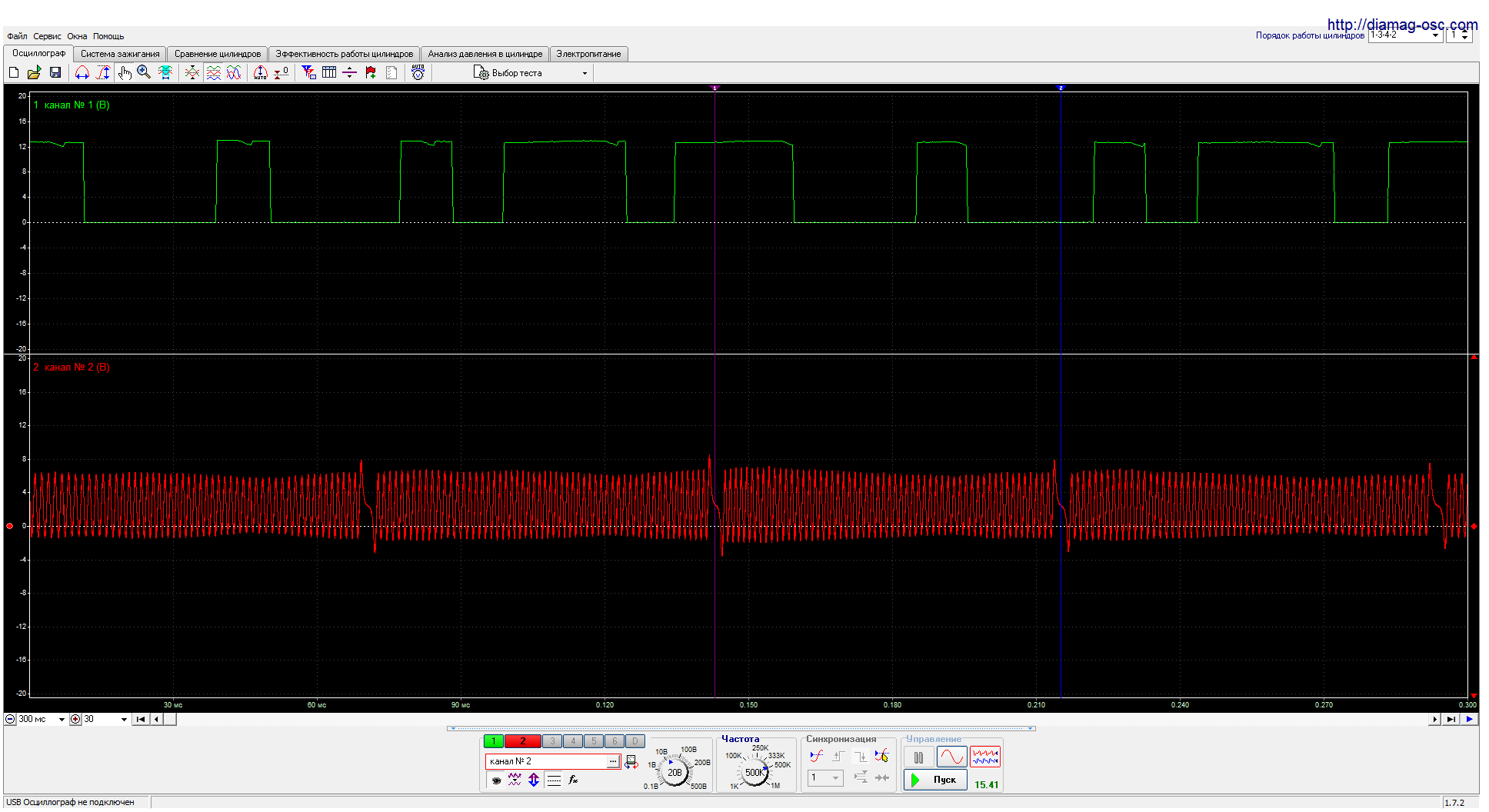

Приветствую всех, автомобиль audi tt 1.8t 4х4. После капиталки двигателя неустойчиво работает на холостых, жаловалась на ДПРВ.Была снята осцилограмма ДПКВ-ДПРВ , судя по ней было смещение примерно на 7 зубьев КВ.Моторист выставил по меткам, авто не заводится.Человек упорно утверждает что дело в электрике.Успокойте по части осцилограммы)

Добрый день. А можно увидеть осц. ДД? Думаю она сможет расставить все точки касаемые синхронизации валов.

Осцилки с ДД нету, сегодня поеду постараюсь сделать.Скорее всего еще метки и у фазорегулятора сбиты между самими распредами...

Маркер установленный на фото, должен лежать на переднем фронте второго длинного импульса. У вас распредвал убежал вперед. Касаемо авто 2000.... годов. Какой двигатель ?

Метки неверно были выставлены.Человек снова приехал от моториста, авто неровно работает.Подключился и опять не попали, только уже 3 зуба...Еще и тягу вестгейта склеили каким то герметом)
