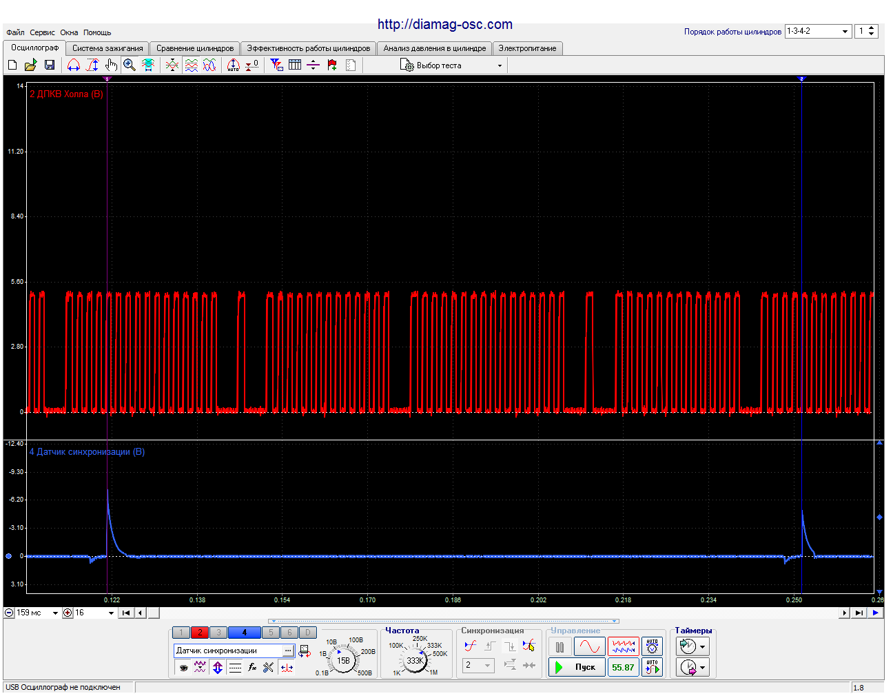

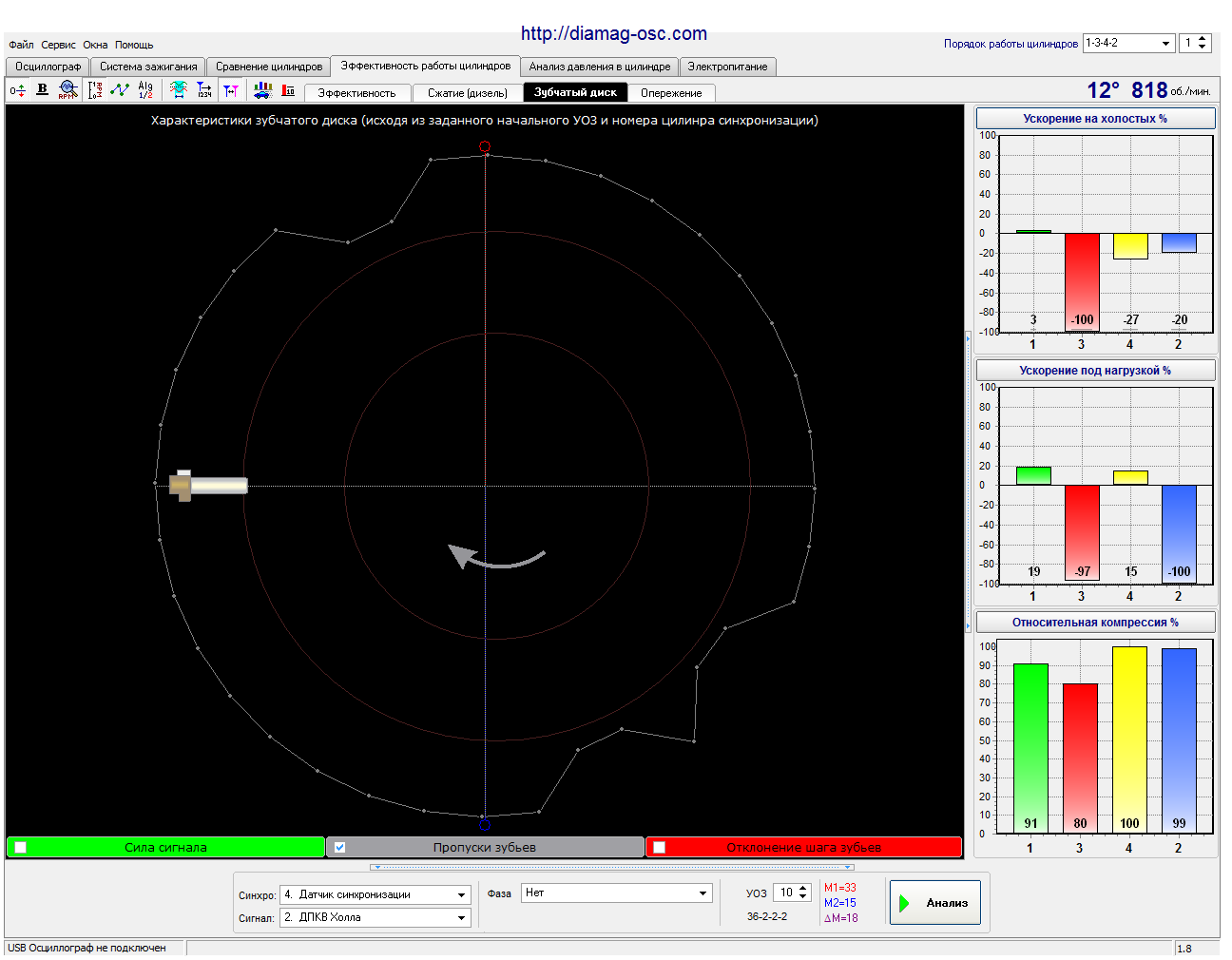

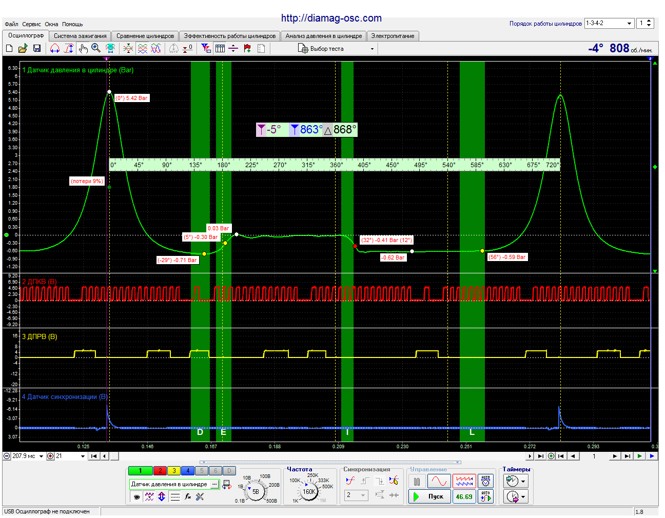

Доброго времени суток, коллеги!
Чтобы не создавать отдельной ветки решил написать сюда. Итак, решил выполнить тест ЭРЦ на Mazda 6 (GH) 2.0. Увидел на осциллограмме нетипичную форму сигнала ДПКВ (в сравнении с большинством авто). Возможно, из-за этого скрипт не может выполнить верно анализ. А может я допустил ошибки. Осциллограммы выкладываю через яндекс-диск: https://yadi.sk/d/IWGnXtQ03TFYjR
Прошу взглянуть на осцилки, что делаю не так? Спасибо!
Анализ прошел только в режиме "Старый алгоритм" и указав цикл вручную
Реальная конфигурация зубчатого диска
ДПКВ + Синхронизация
ДД + ДПКВ + ДПРВ + Синхронизация
