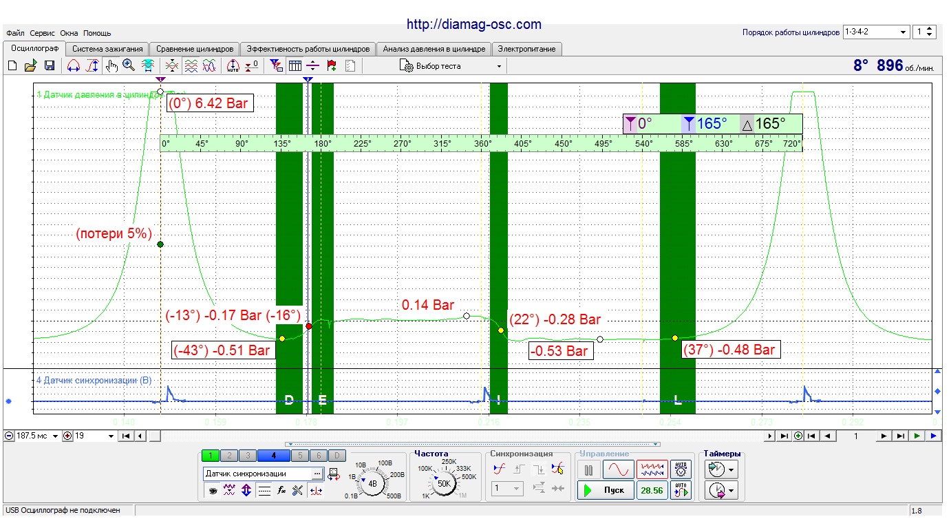

Может сюда копнуть...

Это у вас какая версия ПО? У меня нет такой вкладки!
