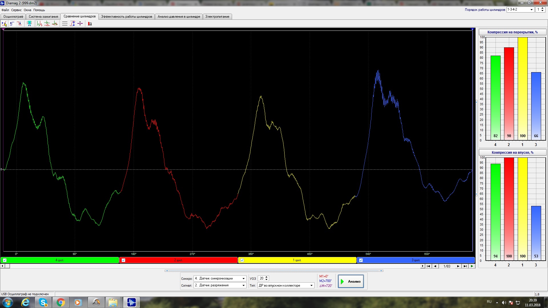

В общем такая ситуация. Nexia Евро 0. Поле переборки Мотора Троит На хх, Свечи Черные, по дад Разряжение 52кпа, длительность импульса 7мс, уоз скачет, Слышал темы про кривые распредвалы, На авто менялись распредвал, рокера, клапана, и Компенсаторы... на старом распредвале сожрало кулачки.... осцылку по разряжению прилагаю..... как раз 3 цилиндр и не работает на хх

Вот это вот рябь, характерна для подсоса воздуха.
Случаем вакуумный усилитель тормозов не в районе 3тьего горшка подключен? :)

Завтра Обязательно проверю... Просто с Дад Подсос воздуха не так критичен, ну если там дыра в мембране, как вариант...

Почему с дад подсос не так кретичен должно быть около 30 кПа у тебя почти 60 ищи подсос я думаю так 57кПа по этим показаниям ДАД у тебя впрыскивается топливо вот и свечи черные я думаю так

В общем проверял дымом. Убирал вакуумный усилитель.. все без толку.. ищем бу распредвал

Потери конечно критичные, но фазы , вроде на месте. А реальное разряжение вакуумметром не меряли ?
