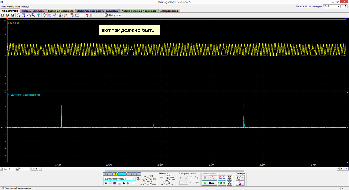

Сообщение Alex_42 » 30 апр 2018, 19:55
У вас, осциллограмма ДПКВ искажена импульсами зажигания. Постарайтесь кабель щупа от ДПКВ держать подальше от ВВ катушек зажигания. Еще, присутствует постоянная составляющая сигнала. Я, в таких случаях (на Шевроле и Дэу такой сигнал ДПКВ встречается) снимаю сигнал ДПКВ через конденсатор 0,1...1 мкФ.

vehpbkrby, Alex_42
В данном случае тест не идёт из-за сигнала синхронизации, из-за того что искра бьёт на каждом обороте двс.
Задайте первый цикл маркерами и тест пройдёт.
По поводу CSS Online. На Renault это можно сделать только если вытащить ИКЗ и удлиниться ВВ проводом, на который надеть емкостной датчик.
Связано это с французским управлением ИКЗ по принципу Дис систем.

frompmr писал(а):В данном случае тест не идёт из-за сигнала синхронизации, из-за того что искра бьёт на каждом обороте двс.
Точно. Не заметил ;) .

Спасибо большое за помощь! Действительно, при указании первого цикла, все получилось, и кардиограмма построилась.
Вы сказали, что для того, что бы выполнить тест CSS Онлайн, необходимо подключение емкостного датчика.
Я правильно понимаю, что это приведет к появлению сигнала обратной полярности и синхроимпульсы для CSS будут происходить как раз с периодом 720 Градусов???
Еще вопрос, про снятие css с кондером, это что бы убрать постоянную составляющую дпкв? т.е ччто бы импульсы колебались около 0?

vehpbkrby писал(а):Я правильно понимаю, что это приведет к появлению сигнала обратной полярности и синхроимпульсы для CSS будут происходить как раз с периодом 720 Градусов???
Нет, синхроимпульсы всё равно будут на каждом обороте, но при таком подключении амплитуда этих импульсов будет разная по уровню на рабочем ходе и на такте выпуска и тест Online сработает.

vehpbkrby писал(а):Синхронизацию брал как непосредственно со входа катушки зажигания, так и индуктивным датчиком.
Это связано с особенностью подключения и управления катушками. У французских инженеров своеобразное мышление.
Подключившись к первичке мы будем видеть одинаковые импульсы на каждом обороте. Индуктивным датчиком скорее всего мы увидим тоже индуктивный выброс первички,
а вот емкостным датчиком мы смотрим вторичку, амплитуда которой отличается в разных тактах работы двс из-за разного давления в цилиндре и соответственно разного пробивного напряжения.
