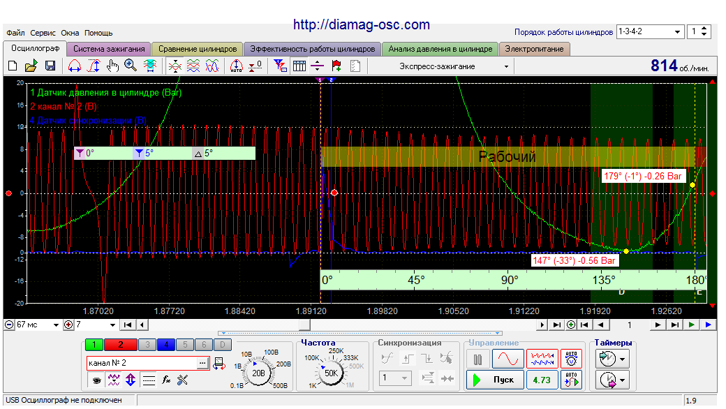

Сообщение RimMaratovich » 23 мар 2018, 00:02
Начинающий диагност, не пойму диаграмму ДД (во вложении) авто Акцент

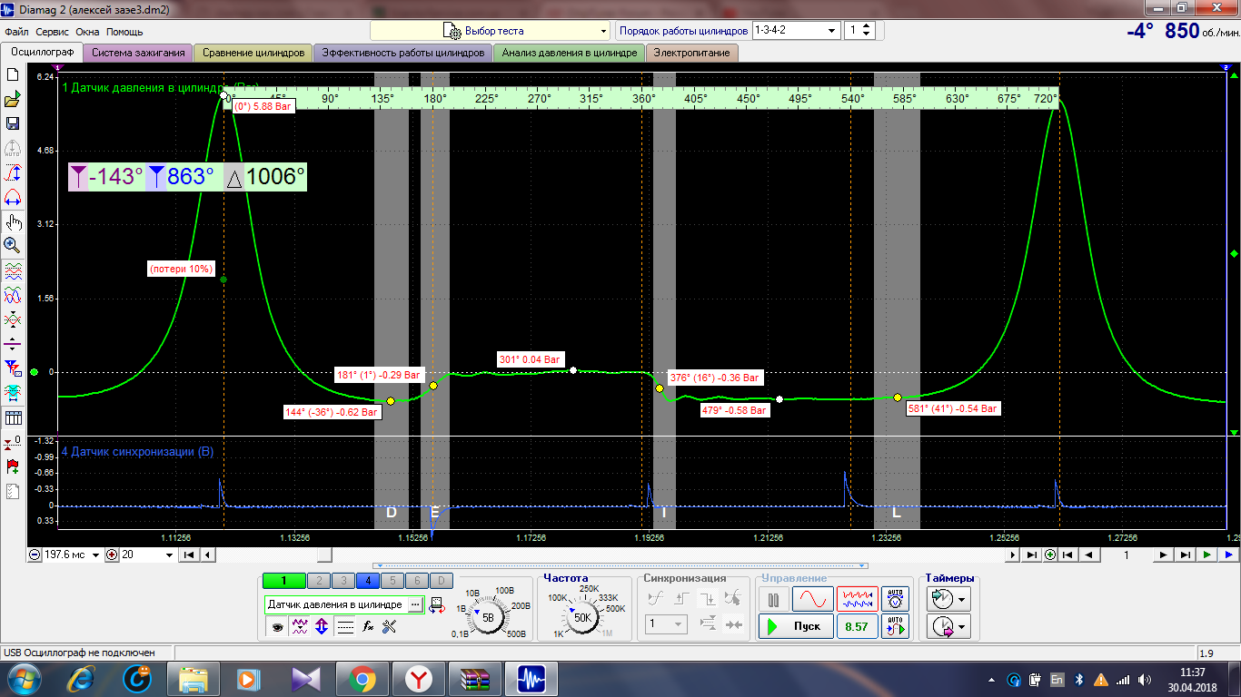

Ваз 2115 М73 е 3 пропуски во всех цилиндрах
ДД в 4 цилиндре синхронизация 4 цилиндр
Опережение зажигания в + после ВМТ . а все точки как в норме .
По диаграмме задающий диск малость болтает
зажигание и эффективновть .
https://cloud.mail.ru/public/BVWj/BATGiRZTd
https://cloud.mail.ru/public/8gh3/6Bvcq9TLz
алексей заэе3.rar
Котюков Кирилл
Сообщения: 117
Re: Анализ диаграммы ДД
Сообщение AutoMan » 30 апр 2018, 17:28
Котюков Кирилл писал(а):Опережение зажигания в + после ВМТ . а все точки как в норме .
В настройках ДД в задержке вместо 1 поставте 0 и УОЗ будет до ВМТ
AutoMan
Сообщения: 262
Сообщение Котюков Кирилл » 30 апр 2018, 22:03
А зачем тогда там была задержка изначально ?
Котюков Кирилл
Сообщения: 117
Сообщение Alex_42 » 30 апр 2018, 22:11
Котюков Кирилл писал(а):А зачем тогда там была задержка изначально ?
Это еще из ранних настроек тянулось (в паспорте на МРХ5700 время реакции указывалось равным 1 мс). Потом, поправили, после экспериментов с этим датчиком.
