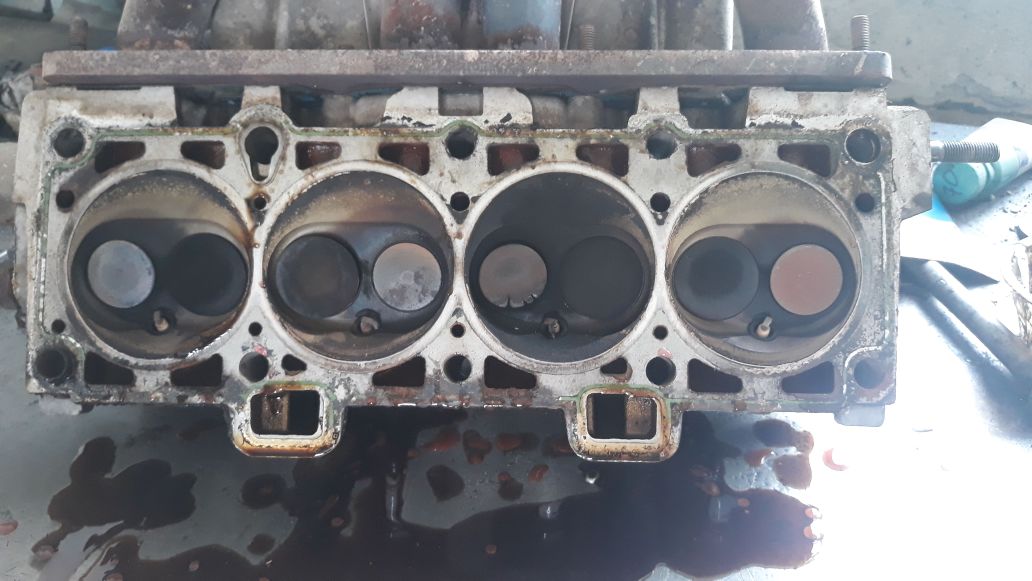

Жалоба троит не едит
Замер компресии 1ц-12 2ц-0 3ц-9 4ц-12
Завтра вскроют посмотрим

Сообщение AleksMozdok » 10 май 2018, 22:09
Дополнение
Вскрытие

Сообщение Котюков Кирилл » 19 май 2018, 07:58
если бы бы проблема была в ЦПГ то на т ЭФФЕКТИВНОСТИ проблемный цилиндр так и стался лежать в низу при прогазовке .А когда прогар клапанов то при возрастание семесь не успевает так быстро вытекать и показатель цилиндра ползет вверх за остальными .
Котюков Кирилл
Сообщения: 117
Re: Диагностика Ваз 2114 Егаз
Сообщение Котюков Кирилл » 19 май 2018, 08:02
в разработке есть 2115 с похожей загагулиной на желтом графике . но потери там минимальны . тест показывает что все цилиндры по компрессии в норме .
будем дальше гадать .
