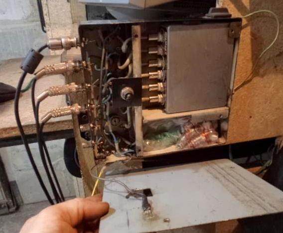

Для начала общее фото. МТ у меня находится в дополнительном металлическом корпусе и прикручен стационарно на 4 шурупа к стойке. Если потребуется (были пару-тройку случаев) демонтировать его пару минут... Кабели все в аккурат до двигателя, автомобиль подходит практически до стойки.

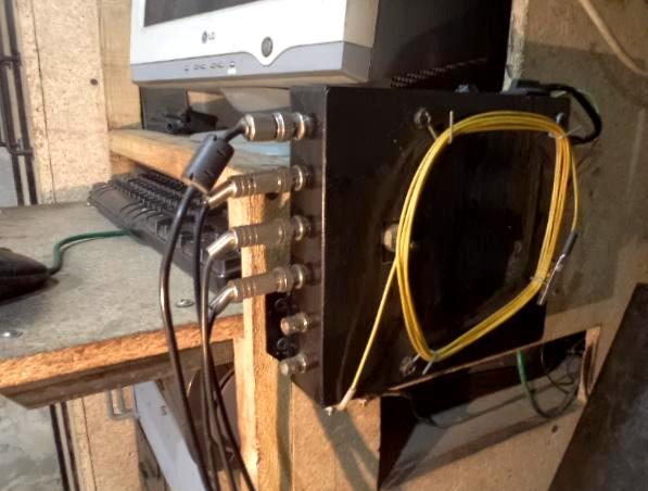

Здесь, на крышке доп.корпуса виден этот самый желтый массовый провод. Он сейчас в "транспортном" положении, т.е. смотан на специальные проволочные крючки которые в свою очередь прикручены винтами М5 что держат саму крышку корпуса.

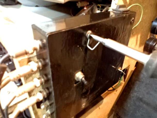

Демонтах винтов крышки корпуса с крючками производится обычной отверткой... :)

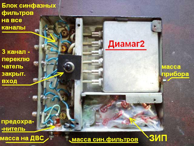

Снимаем крышку. И вот такой открывается "жуткий "вид... :oops: Чуть ниже, вкратце, разрисую что там и где...

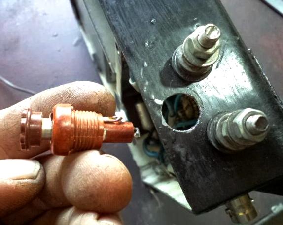

А вот сама предохранительная колодка и дырка под неё в нижней части корпуса.

Устанавливаем колодку в корпус, впаиваем в цепь и ложим все на стол для общего фото. В принципе все расписано, добавить только что на корпус МТ и на клемму масс синфазных фильтров идут два провода от клемника заземлителя. В отсеке "ЗИП" сейчас сложены BNС разъемы и оставшиеся ферритовые колечки (раздобыл немного больше чем требовалось).
Ну... как-то так... :D

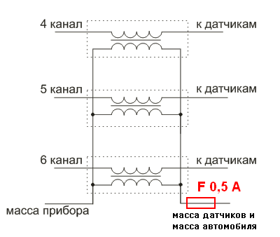

До полной картины дела, видимо, нужно указать откуда мной была взята схема viewtopic.php?f=15&t=55&start=20#p4173 по установке синфазных фильтров (только я их сделал на все каналы). И где на этой схеме мной установлен предохранитель (на рис. выделен красным цветом).
Ничего технически сложного в этом абсолютно нет, но чисто визуально, для начинающего... может кому-то и будет в помощь.

Сообщение Allkor » 16 июн 2018, 20:49
У меня с корпуса Диамага (масса на винтике) выходит провод около 20см, на ней разьем "папа".
К ней идет предохранительная колодка (примерно как эта)
с "мамой" и "папой" по концам.
К "маме" пердохранителя соединен сам провод МАССЫ с крокодилом длимнной 3м.
Предохранитель сгоревший, на него намотан короткий тонкий проводок(жучек), этого достаточно.
Если имеете несколько осцилов, то легко перекидыавать массовый провод с одного осцика на другой.
