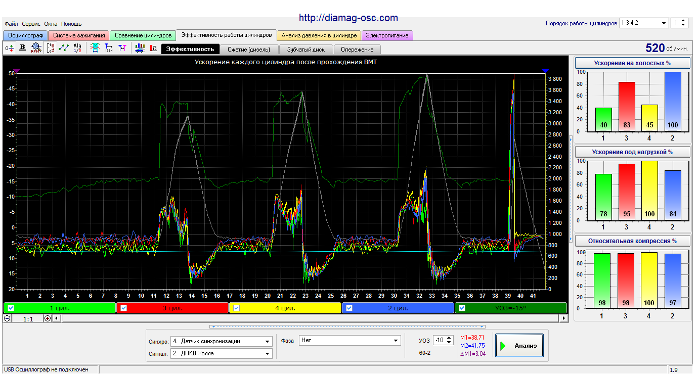

Nexia 1.5 8 кл.
Жалобы на подтраивание.
Машина только-только побывала на капитальном ремонте головы после обрывы ремня.
Машина c ГБО
Первым делом снимаю CSS. Долго искал ДПКВ. Располагается сзади двигателя со стороны пассажира. Самое удобный доступ к разъему из ямы.
Действительно, первый и 4 цилиндры ведут себя хуже других. И только на ХХ. Хвостик осциллограммы вроде бы не выявляет явных проблем с механической частью

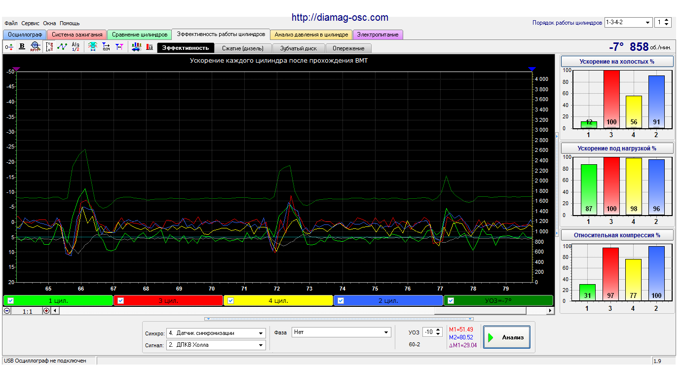

Переключаемся на газ, снимаем CSS
Видим четкое снижение эф.работы 1 цилиндра только на ХХ. Хвост осциллограммы не смотреть - машина заглушена на ХХ.

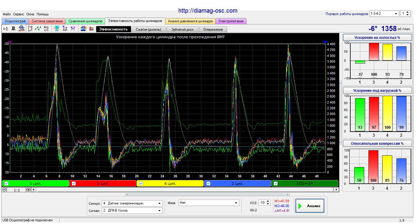

Первым делом захотелось приговорить подачу топлива. Снимаю скрипт css с впрыском дополнительного топлива. На осциллограмме Сначала впрыск при работе двигателя на бензине, затем при работе на газу.
На осц. видно, что после переключения на газ произошло: 1. небольшое увеличение УОЗ 2. явное снижение эф. работы 1 ц.
Более подробны впрыски дополнительно топлива:
--При работе на бензине(совсем не похоже на недостаток топлива):
--При работе на газу(по-моему имеются признаки недостатки топлива):

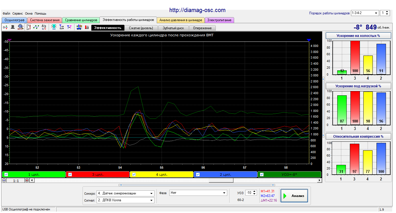

Момент переключения на ГАЗ вызывает увеличение эффективности работы цилиндра при одновременном росте УОЗ
