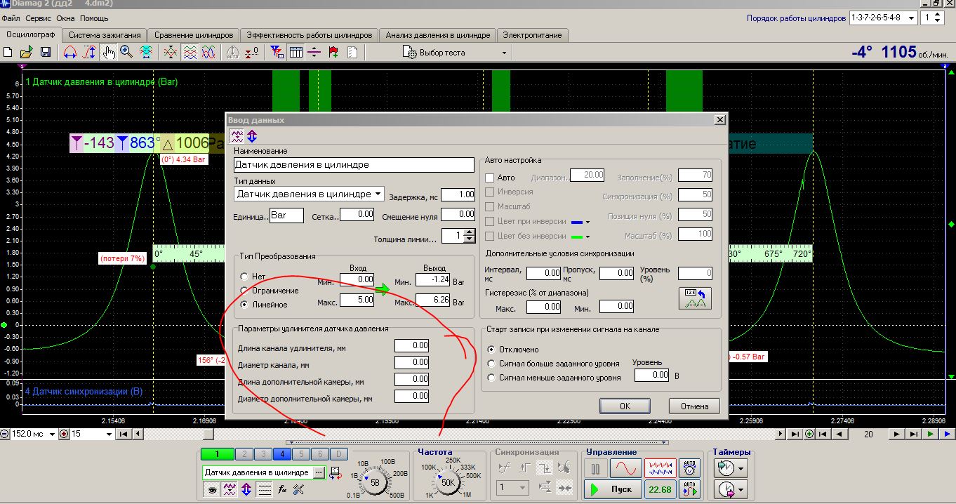

Сообщение Sasha2000 » 29 ноя 2018, 19:14
Здравствуйте Сергей,
подскажите, когда Вы снимаете тест датчиком давления явно ставите его через удлинитель, т.к. свечные колодца 406 дв. глубокие, где в интерфейсе программы DIAMAG 2 нужно изменить параметр размера удлинителя?

Сообщение АндрейК » 30 ноя 2018, 03:58
Sasha2000 писал(а):Здравствуйте Сергей,
