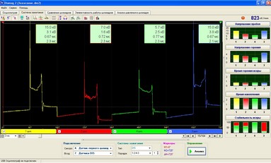

Вы выложите что у вас получилось и тогда будет понятно что у вас не так, тогда и подскажем. В данном случае можно просто скриншот с самописца с длиной развертки 200-300 мс
выбираете настройку для диагностики дис зажигания. Далее 4 синхро, 5,6 сигнал. Если зашкаливает то корретируйте диапазон. На 5 канале искры только положительные на 6 отрицательные или наоборот.
Вообще наверное надо для зажигания авто диапазоны на строить и на стройку соответствующую сделать. А то часто спрашивать стали.

А разве кнопка "авто"(слева во вкладке осцилографа) нажатая перед снятием, это же самое не сделает? Я так пробовал, канал(ы) подстраивается под сигнал(ы), поэтому всегда стараюсь ее держать нажатой.

Может это не ново,но я полярность определяю с помощью экспресс диагностики.Подключаю линейку к первому каналу,устанавливаю в настройках Экспресс диагностика, экспресс-зажигание и при работающем двигателе поочерёдно подношу к ВВ проводам линейку.В соответствии с полярностью будет меняться и цвет.Тёплый (+),холодный (-).Поэтому не надо никаких спарков и т.д.Понял для себя,если тест DIS не проходит и осцила виснет,то в первую очередь замена ВВ проводов а потом снова тест.Диамаг рулит.

Можно без экспресс диагностики обойтись, включаем осциллограф на тест дис зажигание, датчик синхры подносим(можно даже не одевать его) последовательно к каждому проводу и смотрим если сигнал на канале синхры, правильный(пиком вверх) то это +, если обратный(пиком вниз) о минус.

Я Вам так скажу. Не увлекайтесь Вы этим ДИС-анализом. Да, красиво выглядит, круто, все цилиндры как на ладони и, вроде бы, не надо много ума, чтобы быстро определить неисправность... Но на самом деле - это совсем не так. И это все как раз из-за того, что в системе есть неисправность, которую мы пытаемся вычислить. Она и мешает чисто снять осциллограмму для анализа. От нее и возникают сбои программы анализа, которых не избежать и, больше того - можно получить ошибочное мнение. Если хотите более точно определить проблему - снимайте последовательно с каждого ВВ провода или инд. катушки простым емкостным или индуктивным датчиком-линейкой на настройке Экспресс -зажигание или на своей какой настройке. Диамаг2 отлично работает в экспрессе. Очень хорошо видно все косяки зажигания при определенном опыте и совсем не обязательны на практике все эти численные значения, которые дает анализ. Их можно и померить самому при подозрении, что они здорово не соответствуют. Диамаг позволяет это сделать очень легко. По крайней мере, я так делаю и времени на правильную оценку неисправности, да и нервов, которых и так уже нет, уходит меньше.
