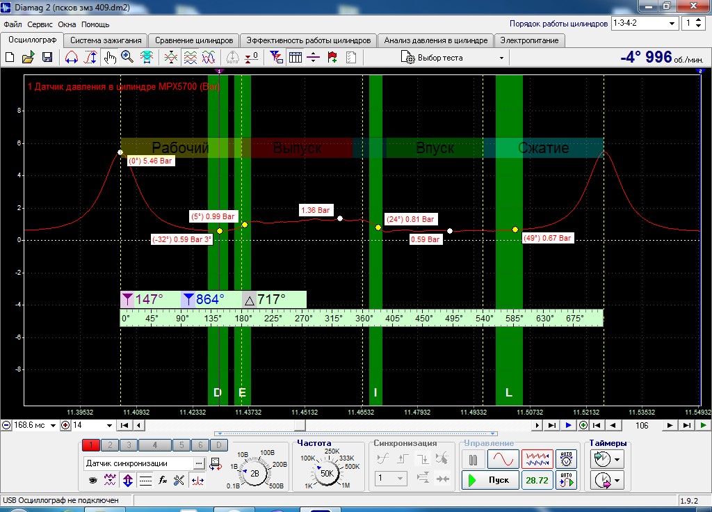

У кого есть желание и возможность подскажите что с ДД . Газель, установлен двигатель ЗМЗ 409 с косой и ЭБУ микас 7.1
Двигатель работает на ХХ и в движении чисто. Жалобы что слабо тянет.
ДД с удлинителем

Ноль не выставили перед измерением. Лучше переснять.

Сообщение ПСКОВ » 17 мар 2019, 05:14
Спасибо. Никак не привыкну к ПО 1.9.2 :D
